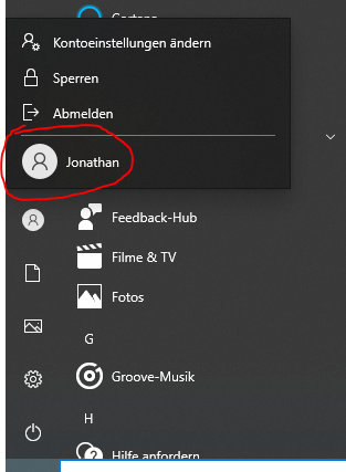

Wenn Benutzer A angemeldet ist, und ich den Benutzer zu Benutzer B wechseln möchte, allerdings ohne Benutzer A abzumelden, sondern per Startmenü den Benutzer zu wechseln, also wie auf dem Bild ("Jonathan" wäre in dem Fall Benutzer B)
dann tritt folgende Problematik auf:
Ich habe die Möglichkeit, Benutzer B anzumelden. Wenn ich das mache, habe ich für ca. 20 Sekunden den kreisenden "Willkommen"-Bildschirm. Sobald ich angemeldet bin, hängt die komplette Taskleiste und ich kann dort nichts anklicken und auch die ganzen Tastenkürzel mit der Windows-Taste (Win+E, Win+D etc...) funktionieren nicht. Außerdem fehlen alle Symbole in der Taskleiste.

Ich habe zwar keine Lösung gefunden, allerdings einen Workaround ausgefuchst der quasi das Auftreten des Fehlers fast unmöglich macht.
Zum Einen habe ich eingestellt, dass der letzte Benutzer (sagen wir Benutzer A) komplett abgemeldet wird, sobald man den PC herunterfährt. Ansonsten kann man nach dem Hochfahren Benutzer B nicht anmelden, weil Benutzer A noch angemeldet ist. (Das ist anscheinend standardmäßig so eingestellt, dass bei WIN10 der aktuelle Benutzer nicht abgemeldet wird, wenn man den Rechner herunterfährt).
Start / Einstellungen / Konten / Anmeldeoptionen / Meine Anmeldeinfos verwenden, um die Geräteeinrichtung einem Update oder Neustart automatisch abzuschließen -> muss auf "Aus" gestellt werden.
Zum anderen habe ich deaktiviert, dass man über die Schaltfläche im Startmenü den Benutzer wechseln kann (schneller Benutzerwechsel). Das geht im Editor für lokale Gruppenrichtlinien -> Computerkonfiguration -> Administrative Vorlage -> System -> Anmelden
und dann die Richtlinie "Einstiegspunkte für die schnelle Benutzerumschaltung ausblenden" auf aktiviert stellen.
Dann fehlt im Startmenü die Schaltfläche, um schnell den anderen Benutzer anzumelden und zu sperren (normalerweise würde auf dem Bild unter "Abmelden" noch der andere Benutzer angezeigt).
Das ist natürlich keine optimale Lösung, aber macht es deutlich schwieriger, den Fehler "ausversehen" manuell auszulösen.
Prinzipiell muss man halt wissen, dass immer der aktuelle Benutzer abgemeldet werden muss, wenn ein anderer angemeldet werden will.
Für mich funktioniert das jetzt soweit.
