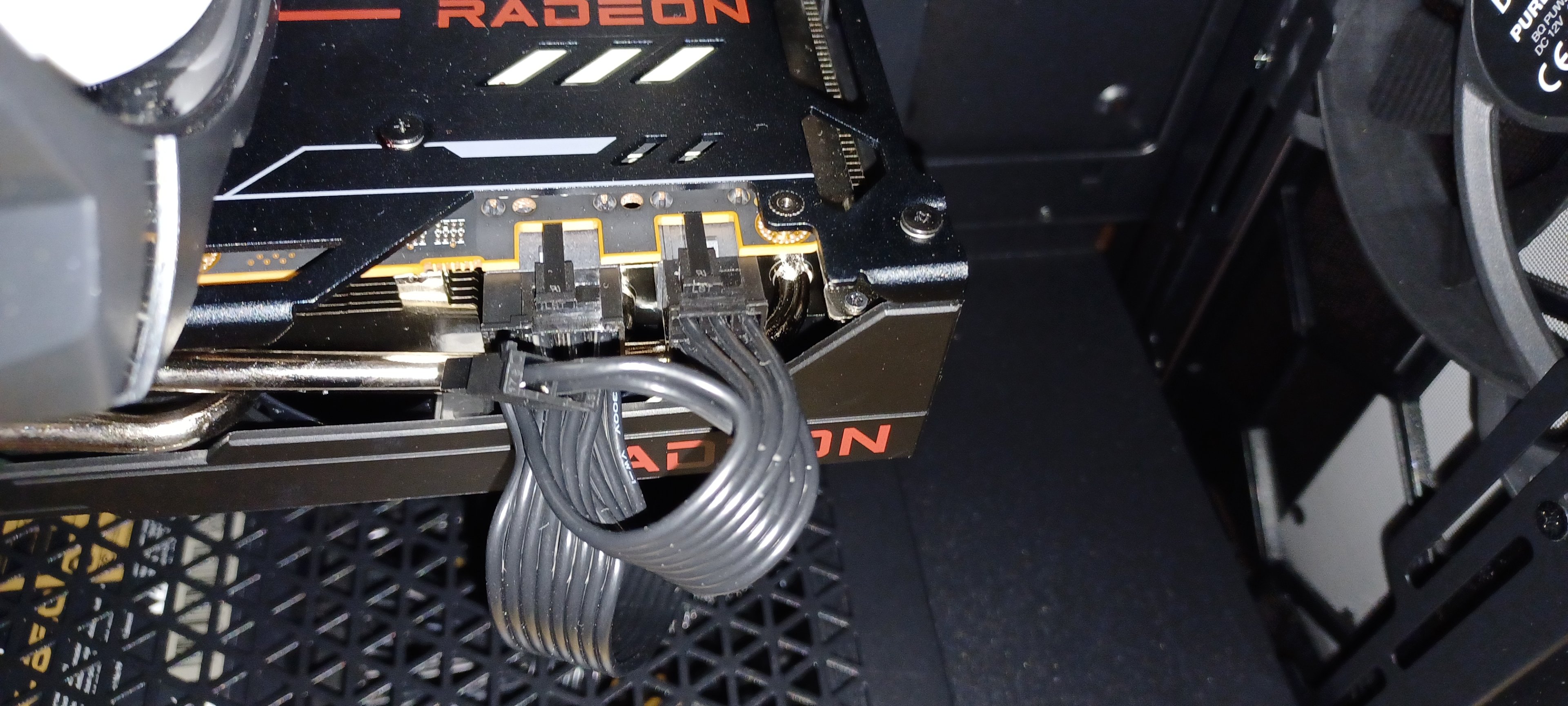

Ich hatte mich etwas unklar ausgedrückt, erst war es so angeschlossen: 20220817_123102.jpg
Danach mit zwei separaten Kabeln.

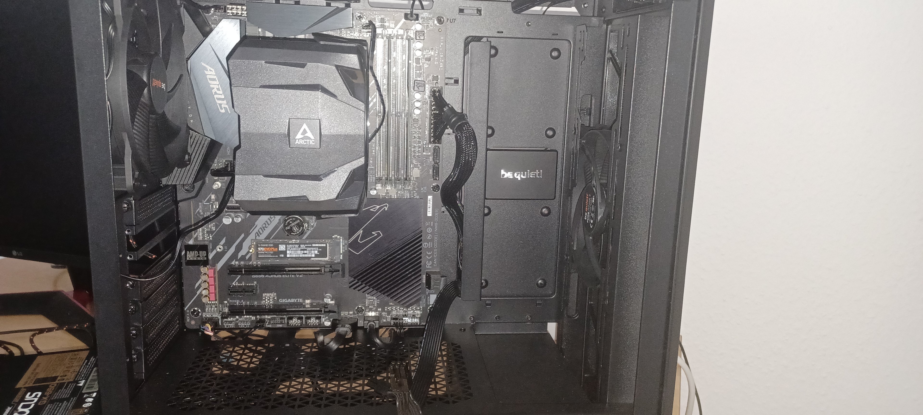

Könntest du ein Bild in guter Qualität zeigen, wo man das gesamte Innenleben vom PC erkennen kann? Vllt sehen wir einen Fehler auf dem Bild. Hat schon viele Male geholfen :D
Leider ist weder auf der Verpackung noch dem Mainboard ein Sticker.
Vollansicht ohne Grafikkarte:

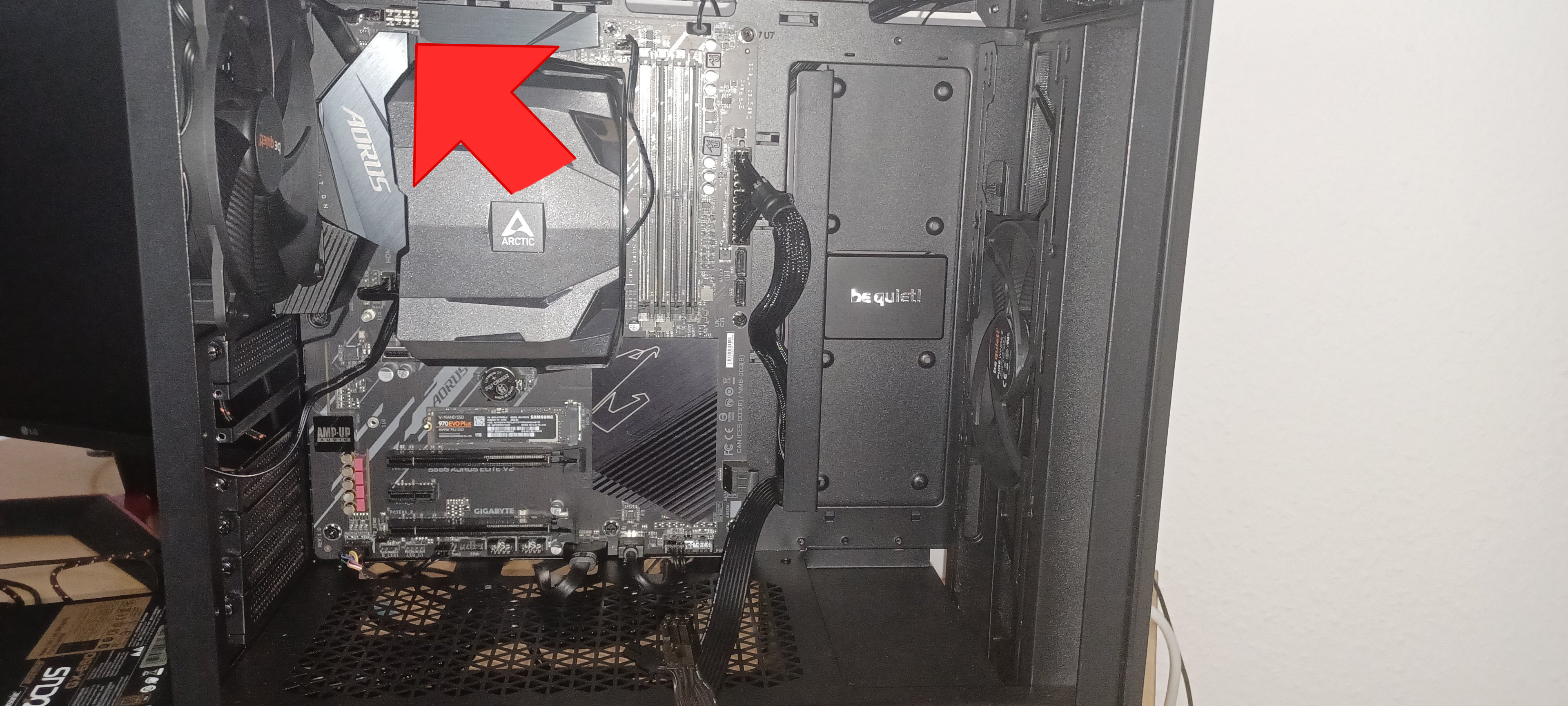

Bist Du sicher?
Da fehlt der 8Pin CPU Stromstecker.

Wird definitiv am fehlenden EPS Stecker liegen.

Fehlende Stromkabel für die CPU oben anschließen und dann nochmal den PC starten :)
Ihr habt recht, ich bin blöd. Stromkabel für CPU steckt jetzt. Jetzt leuchtet auch das Mainboard und die Lüfter der Grafikksrte drehen sich. Leider habe ich nach wie vor kein Signal.
Edit: Nach Neustart mit verbundenen Kabel habe ich nun ein Bild. Danke an euch alle!
