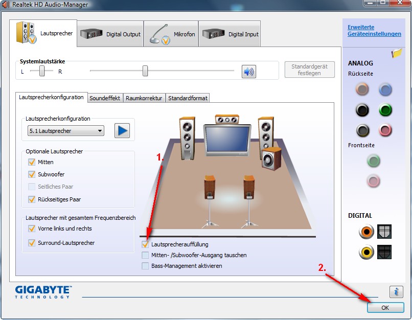

Folge mal dieser Anleitung:
beim nächsten mal Audio abspielen sollten alle 5 Sateliten laufen.
Hab genau diesen Haken nicht :(. Hab den neuesten Treiber von der Gigabyte HP. Liegt aber sicher da dran weil beim Testen hör ich die seitlichen immer.
Dann brauchst du einen Mediaplayer mit Upmix-Modus. Musik ist in aller Regel Stereo und wird korrekterweise nur vorne links und rechts wiedergegeben.

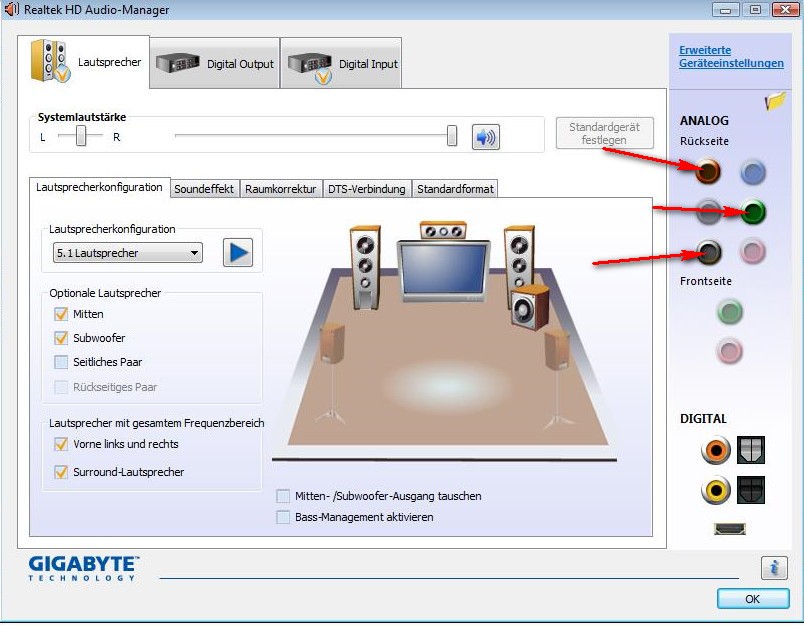

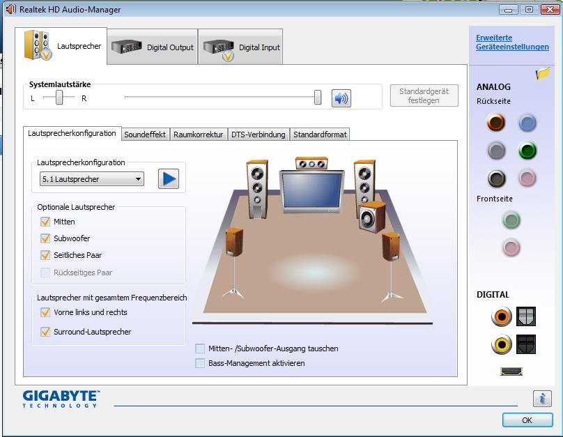

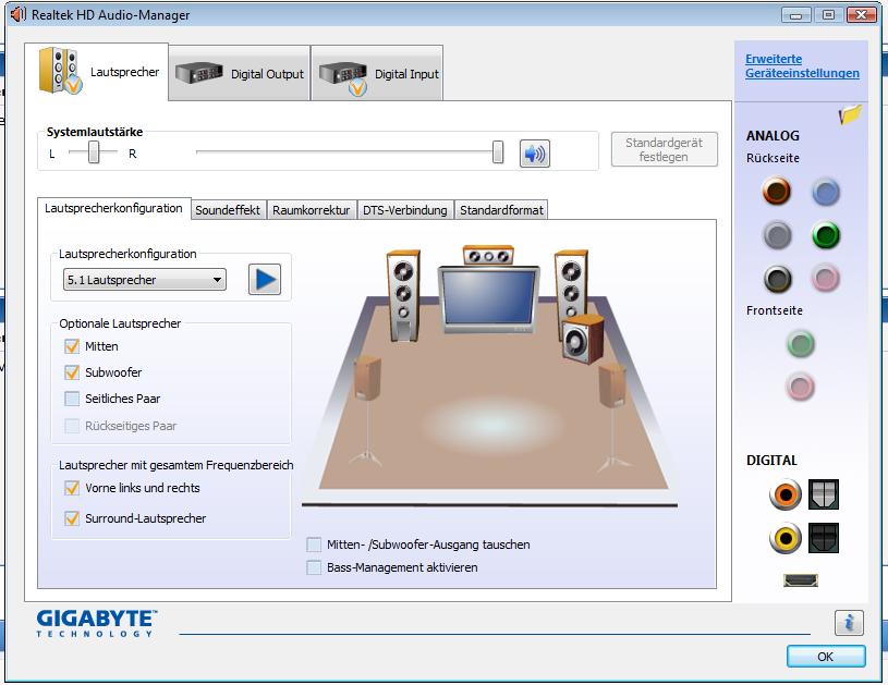

Hier der Screen im Anhang. Hab nun die Buchse der seitlichen auch auf Lautsprecherausgang gestellt :D. Aber das ist ja kein richtiges 5.1. Also bitte ich wieter um Hilfe. Danke
Ah okay...
Du hast einen Haken bei "seitliches Paar"... Da du aber nur ein 5.1 System hast, bezeichnet man die
"seitlichen" Lautsprecher als "rückseitiges Paar". Du siehst rechts ein schwarzes Buchsen Symbol... Mache bitte dort einen doppelklick und wähle "Lautpsrecherausgang hinten" aus.
LG
Da ändert sich nix kann trotzdem ned die hinteren anwählen. Nur bei 7.1.
Haha Scherzkecks bin doch nicht blöd -.-. Screen als beweis^^.

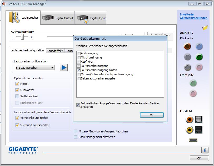

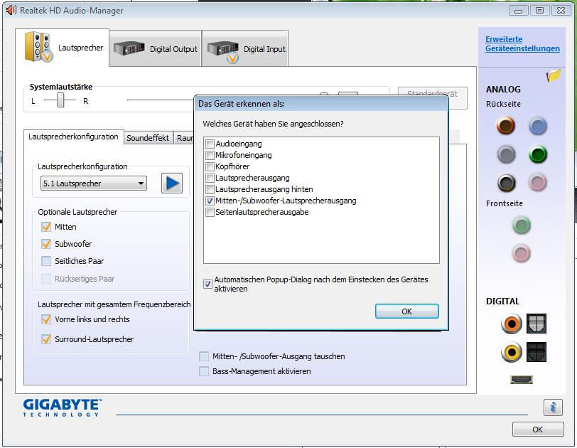

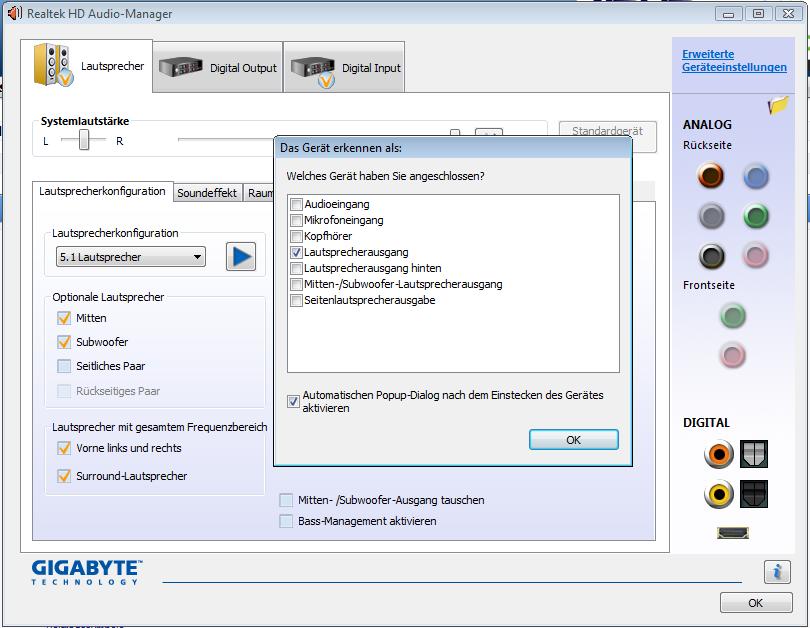

Hier die Screens... erster links oben dann rechts Mitte und links unten.
Dann kommt ja wieder das auswahlfenster von den 3 screens was soll ich dann auswählen? Lautsprecher hinten?
Wieso fummelt ihr an den Anschlüssen rum? Du hast doch einen Mehrkanaltest, richtig? Du hast auch geschrieben, dass du die seitlichen Lautsprecher hörst, wenn du den Testton abspielst. Ergo war alles richtig angeschlossen.
Dein Problem ist, dass du keine Option für die Lautsprecherauffüllung hast. Das wäre wohl der Upmix. Du musst also entweder einen anderen Treiber suchen, der das bietet, oder ein Plugin für den Mediaplayer oder einen neuen Mediaplayer...
