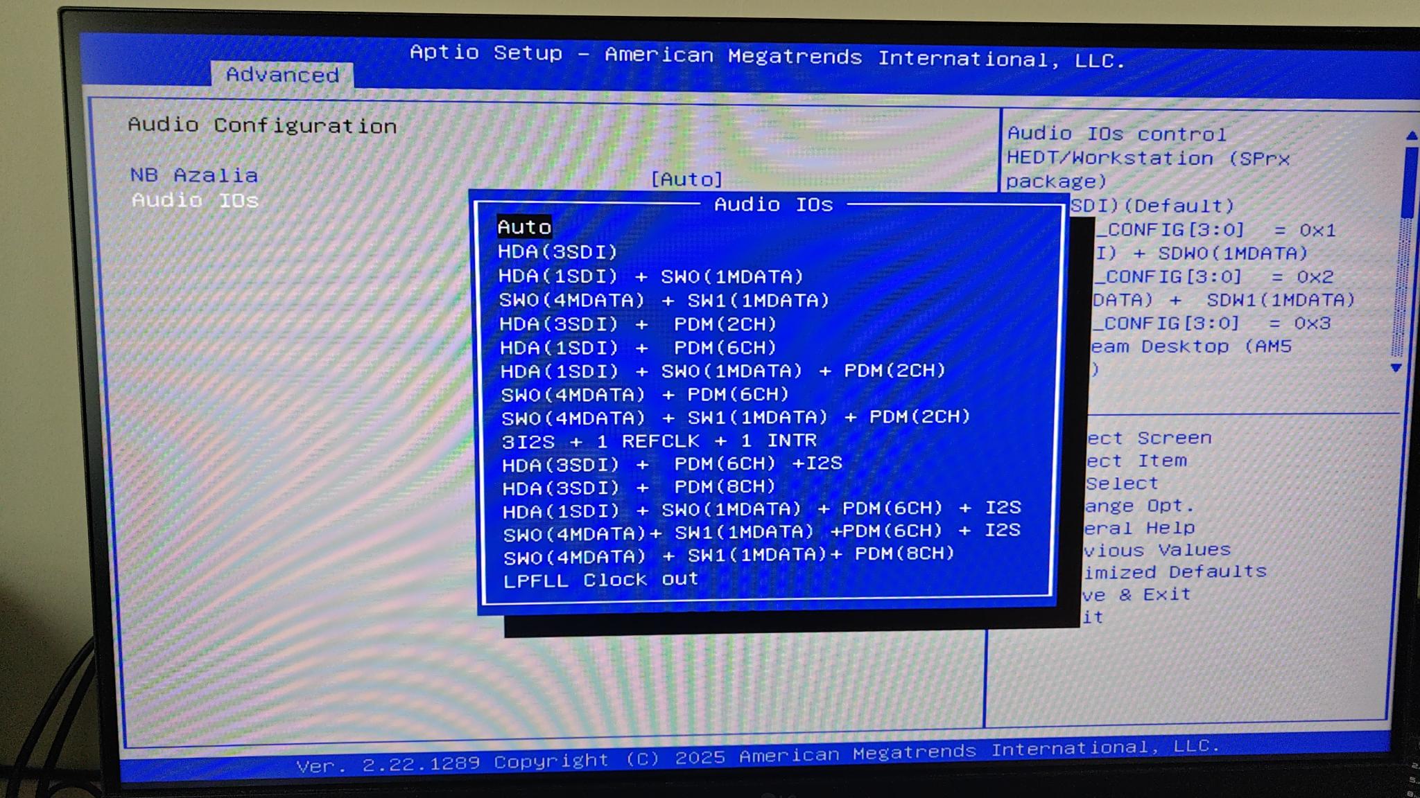

Werde mal eben im Bios gucken ob ich da irgendwas finde...
edit: im Bios hab ich das hier gefunden, aber .. ich glaub das sollte schon funzen mi "auto":

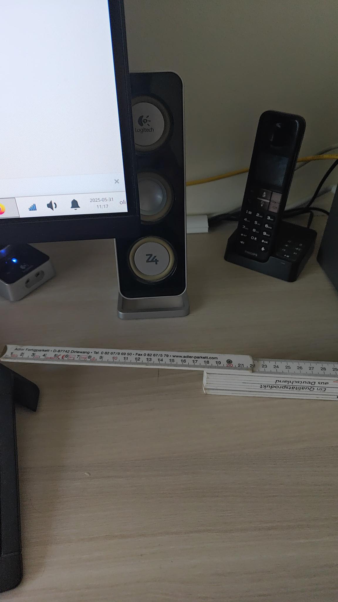

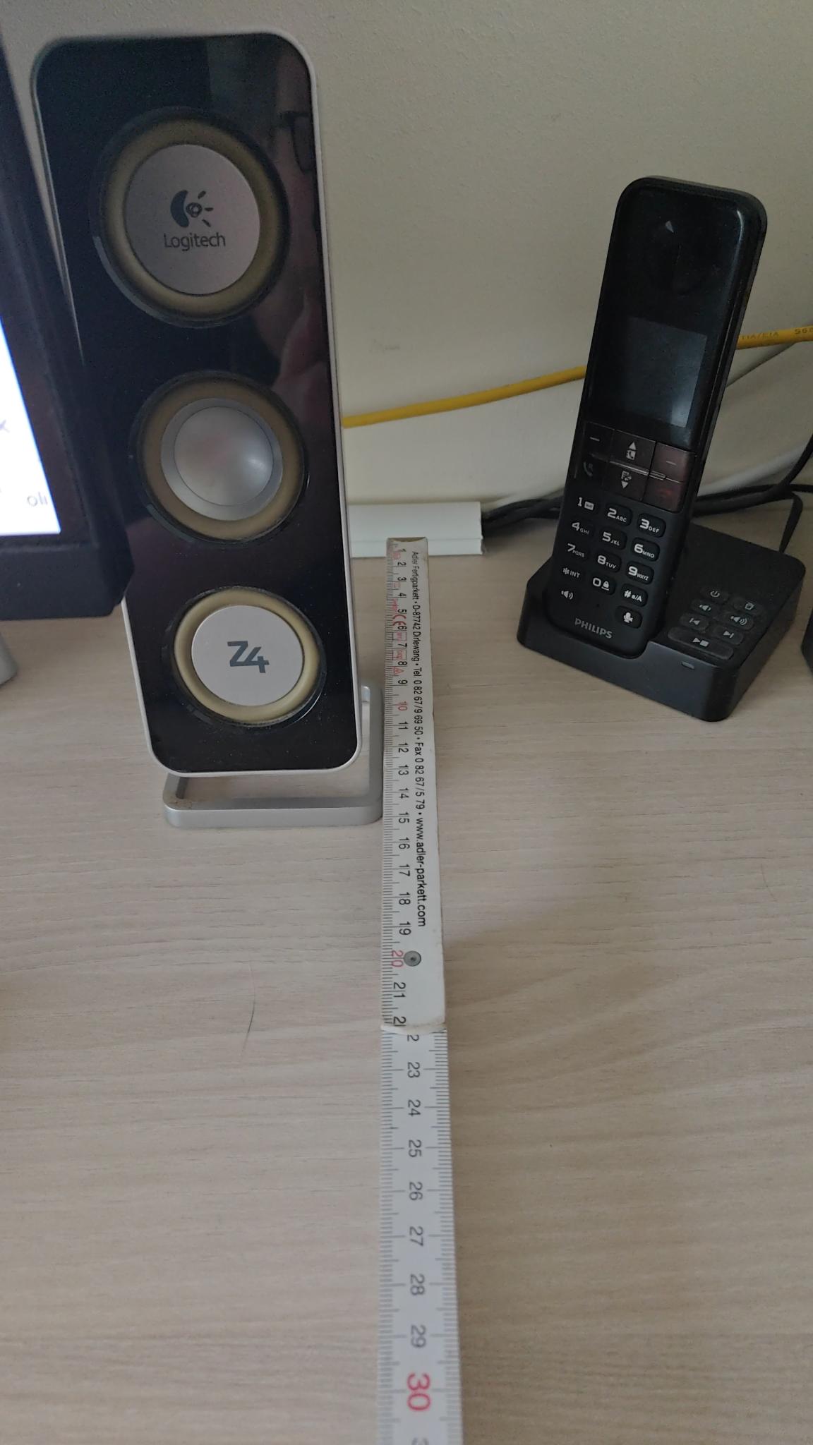

Nachtrag... glaub die S351 sind zu gross. Habe wirklich nur sehr sehr wenig Platz hier.
Ja sehen gut aus aber leider vieeeeel zu gross: 41,0 cm x 31,0 cm x 38,0 cm
Ich habe dort wirklich gar keinen Platz, da gehen imo nur mini-Satelliten und ein extra Sub unter den Tisch. Alles andere wird nicht funktionieren..
Ich mach mal einen neuen Thread auf, weil jetzt wirds eine Kaufberatung :P

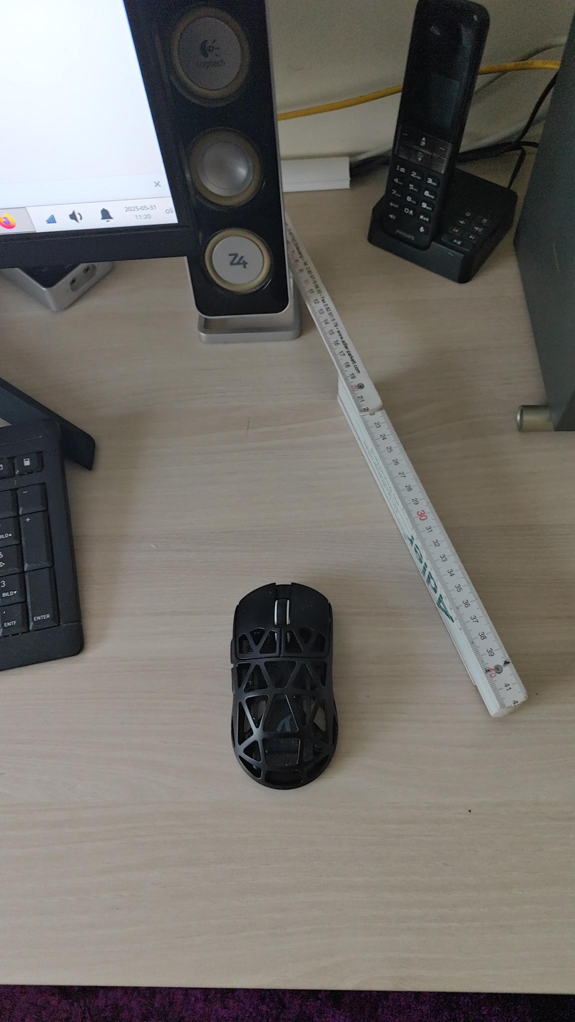

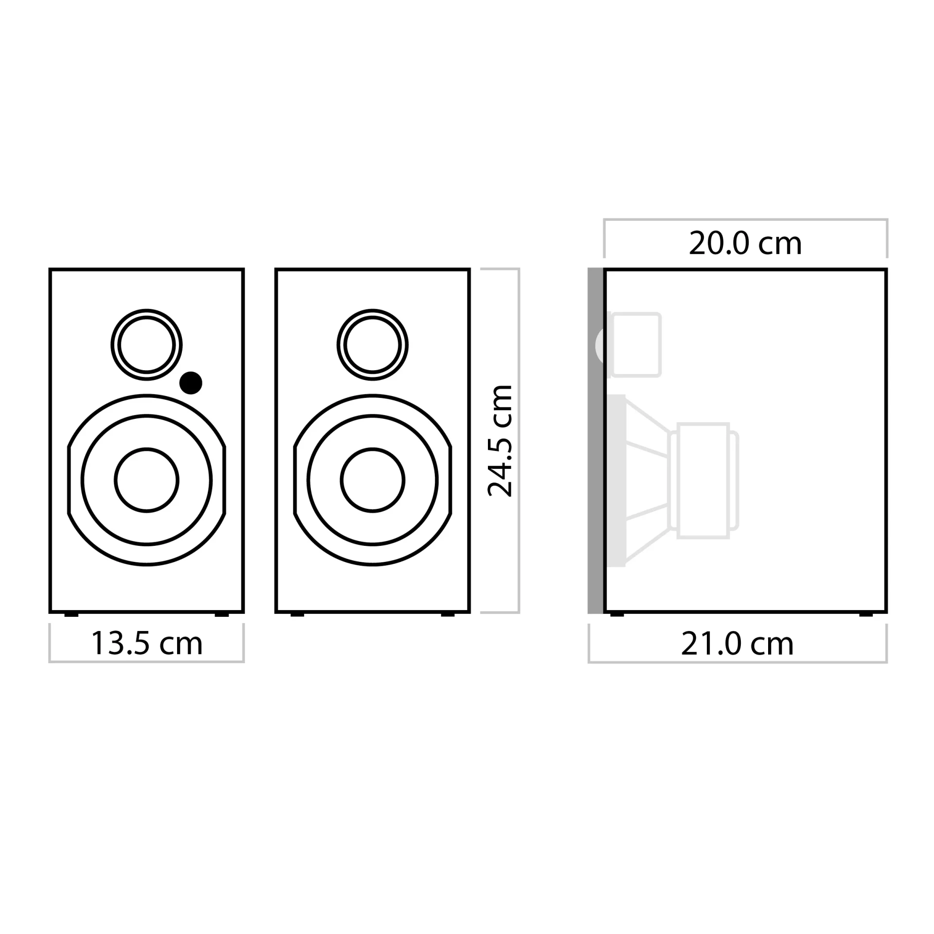

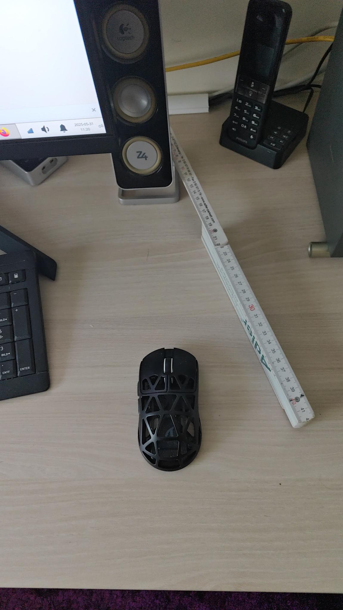

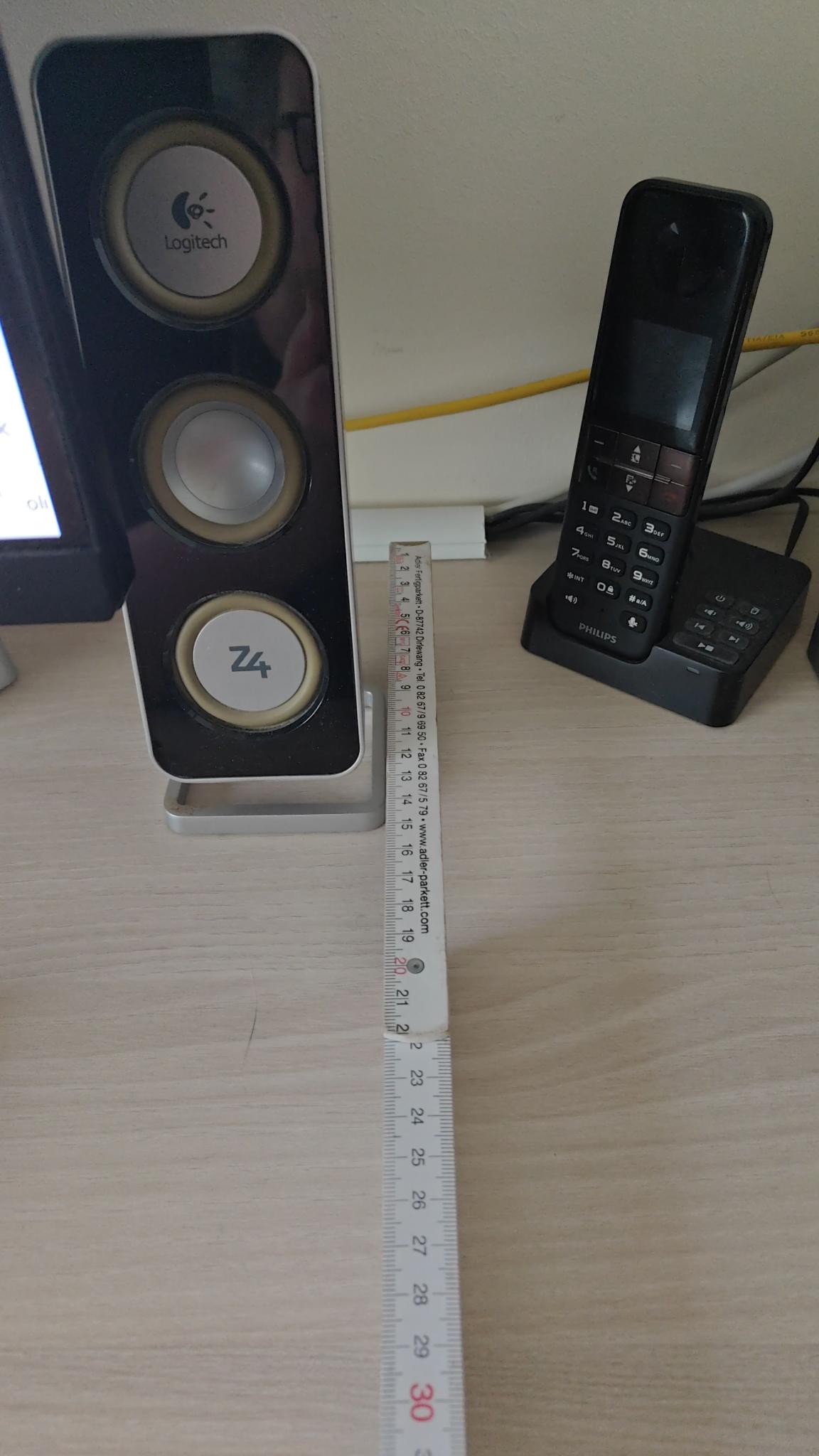

Ah ok, dann war das die Verpackungsgrösse :D Hmm... ok dann könnte es gehen, ich schau mal eben.
Die Tiefe ist das Problem, 20 ist zu tief... da sind die weiter rausragend als der Monitor, selbst wenn ich die direkt an die Wand stelle :X
Noch kleiner, aber wohl angeblich immer noch brauchbar: Edifier G2000 oder auch Teufel CONSONO 25 CONCEPT "2.1-Set" . Die Satelliten von dem Teufel sind auch sehr kompakt.
Noch eine Option, den Monitor auf oder hinter eine Soundbar stellen. Da muss man natürlich auch auf die Abmessungen achten, besonders in der Tiefe. Es gibt aber welche dafür, z.B. nuBox AS-225.
