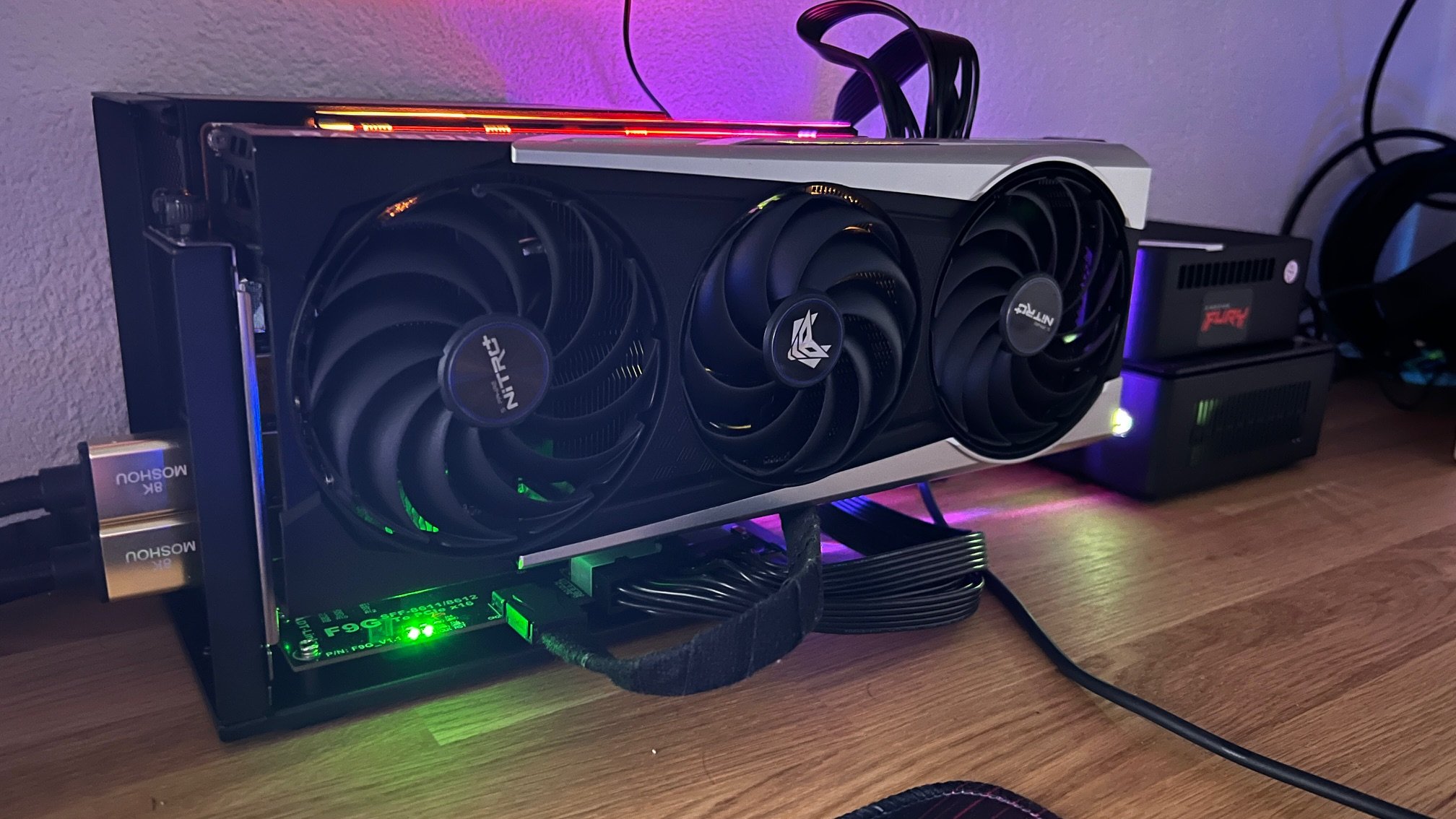

Prozessor: AMD Ryzen 7 8845HS
Grafikkarte: (Radeon 780M) + PCI-E 4x Oculink (NITRO+ AMD Radeon™ RX 6800)
Arbeitspeicher: 2x 32GB DDR5
Kingston Fury Impact2 x 32GB, 5600 MHz, DDR5 RAM, SO-DIMM
NVME Western Digital black SN850X 2tb
NVME Western Digital black SN770 2tb
Windows 11 Pro (Neuinstallation)
Netzteil Gigabyte GP-UD750GM
F9G SFF-8611/8612 To PCIe x16

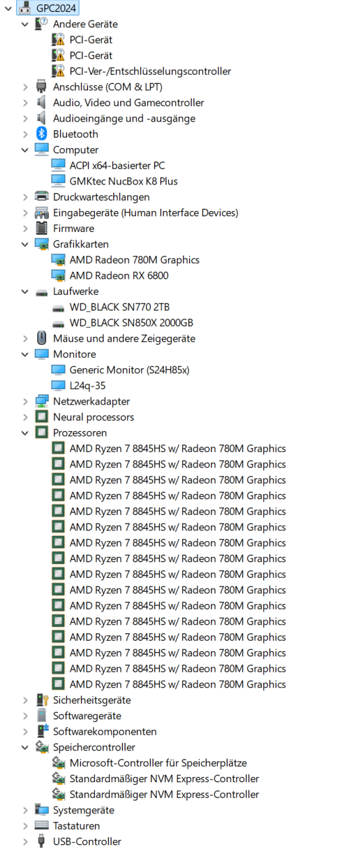

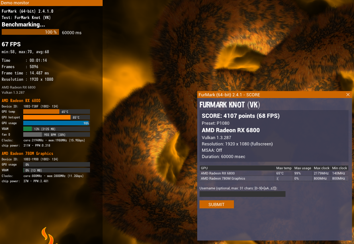

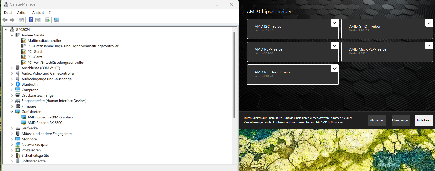

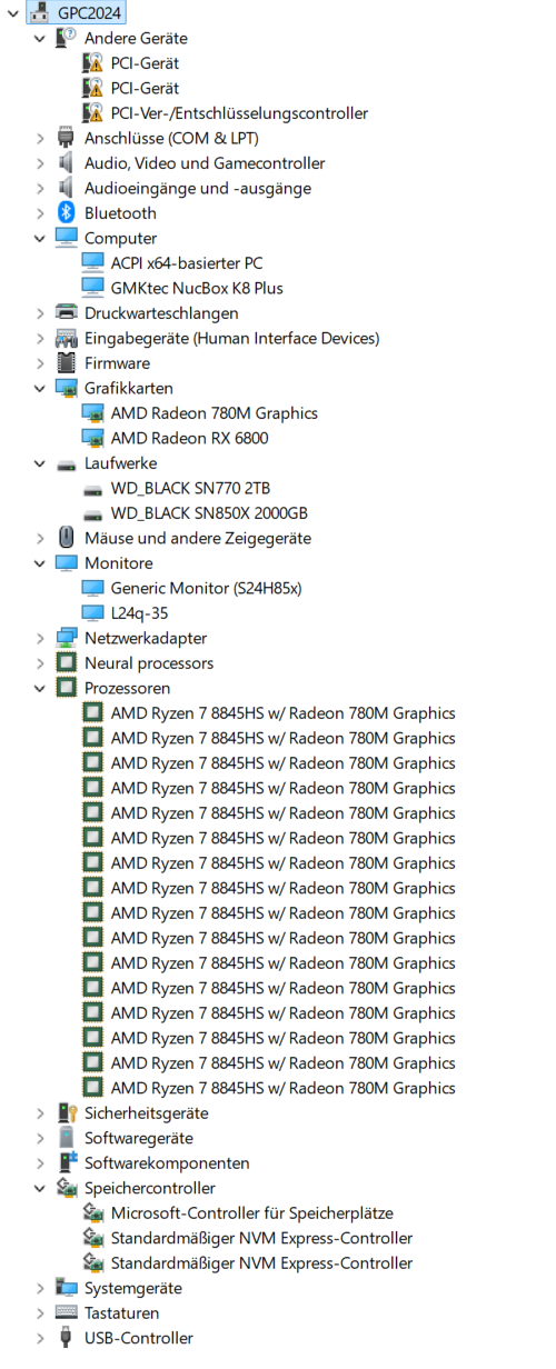

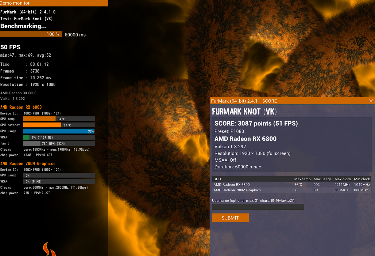

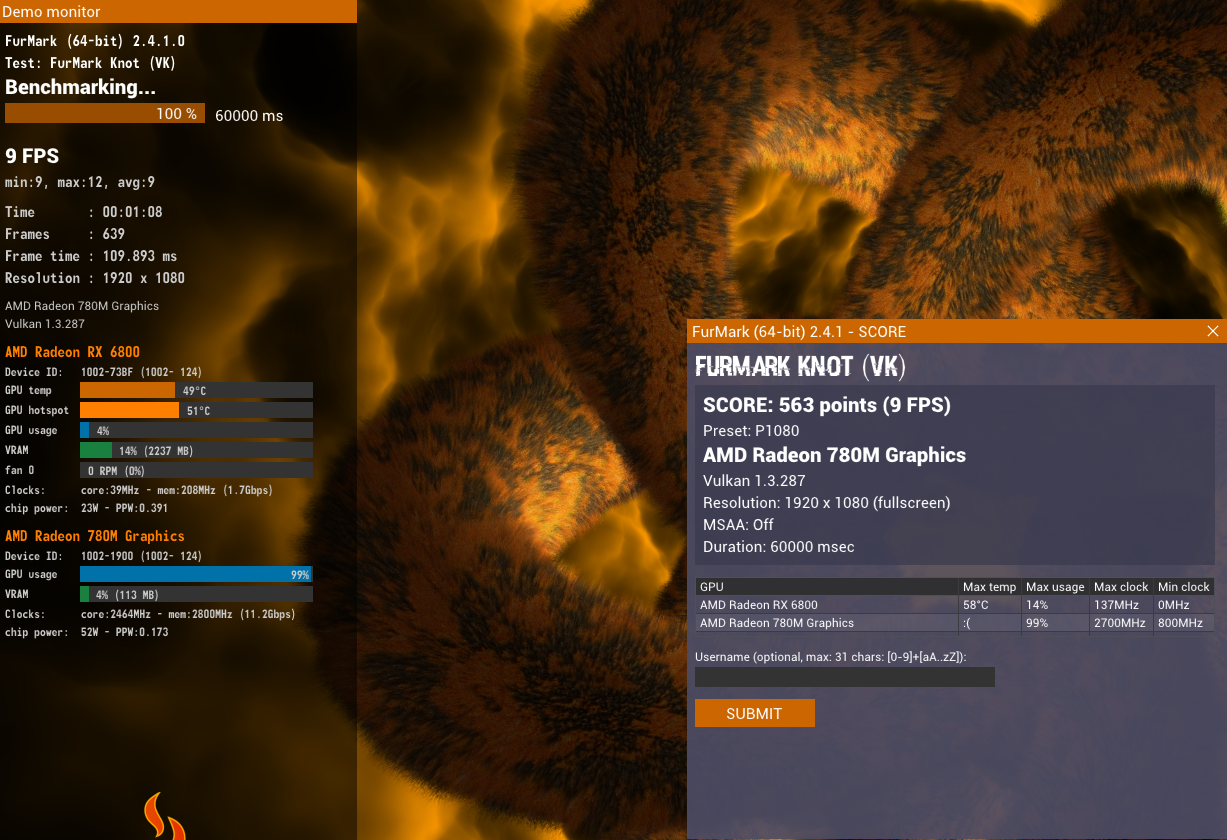

Folgendes Problem, ich erreiche über Oculink Katastrophale Werte, selbst die Werte mit der 780M scheinen massiv unterdurchschnittlich zu sein.
Könnte es hier irgend ein Zusammenhang geben mit dem Hardware Manager welcher nicht installierte Komponenten anzeigt?
RX6800 / Furmark Knot (VK) 2.4.1.0 Benchmark P1080 = 4107 point (68 FPS)
780M / Furmark Knot (VK) 2.4.1.0 Benchmark P1080 = 563 points (9 FPS)
  • Furmark KNOT VK 1080 - RX6800, Ryzen 7 8845HS über Oculink Screenshot 2024-10-20 004434.png
  • Furmark KNOT VK 1080 - 780M, Ryzen 7 8845HS über Oculink Screenshot 2024-10-20 004434.png

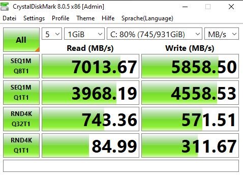

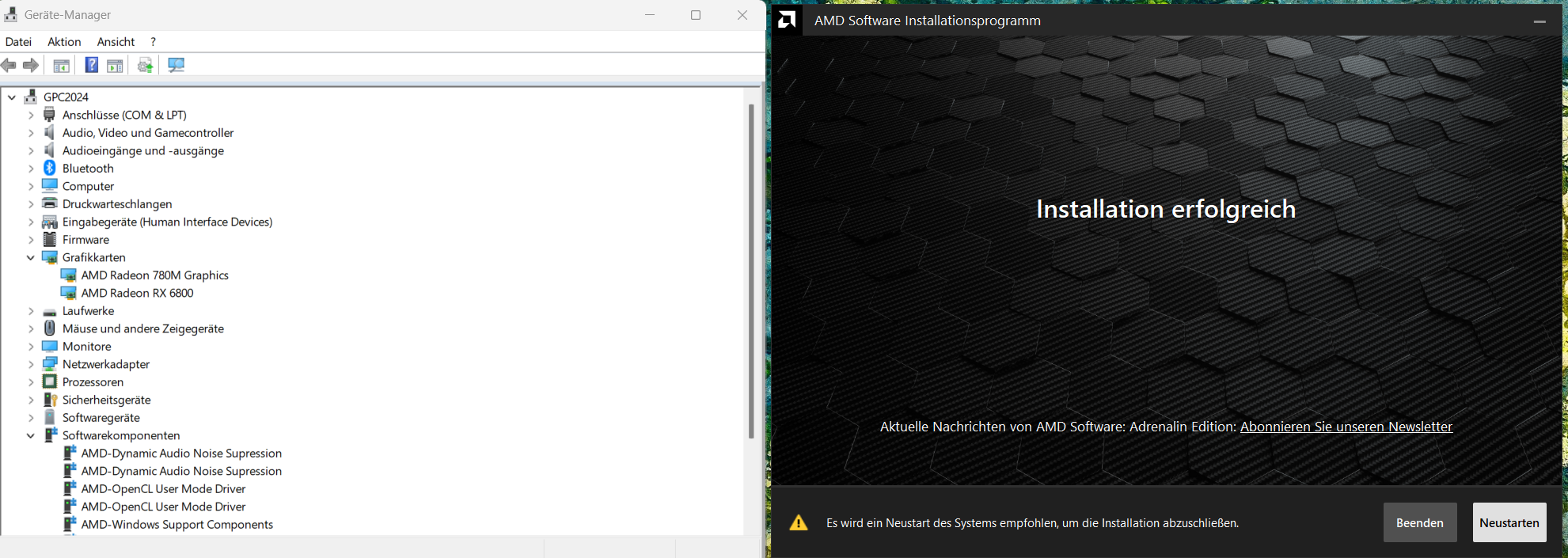

Welche Antwort erwartest du, wenn du nicht mal die fraglichen Komponenten benennst oder am besten einen Screenshot davon machst?
Edit: mittlerweile nachgereicht

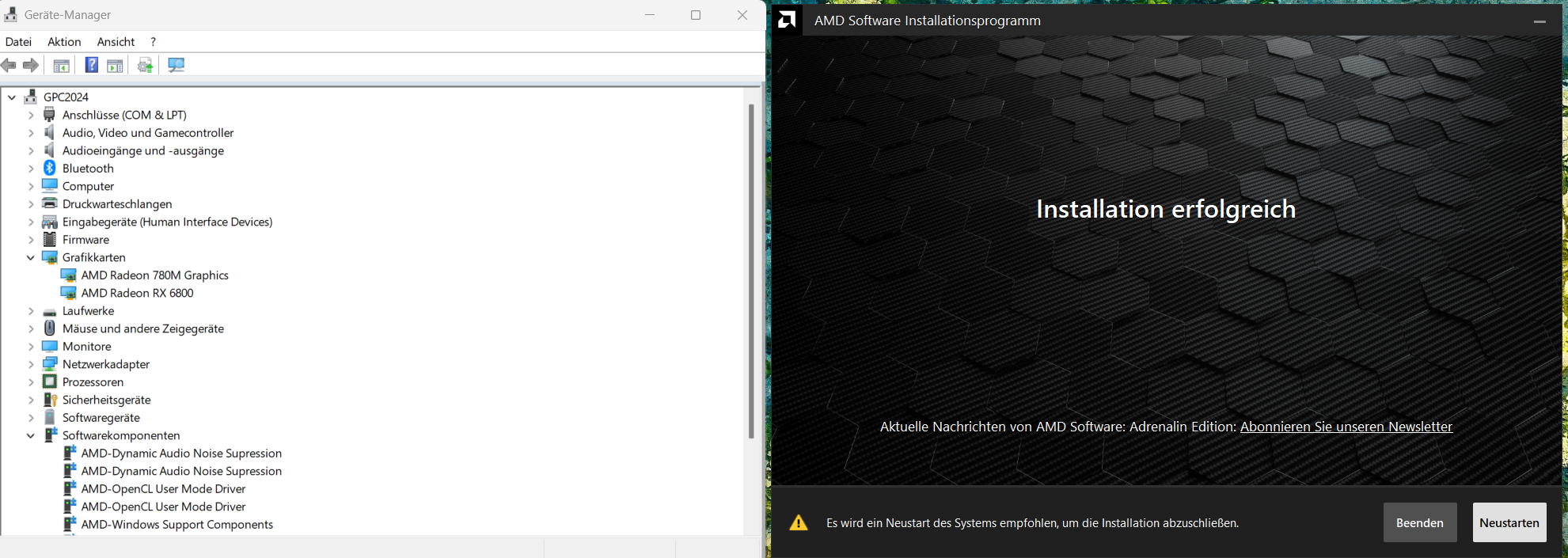

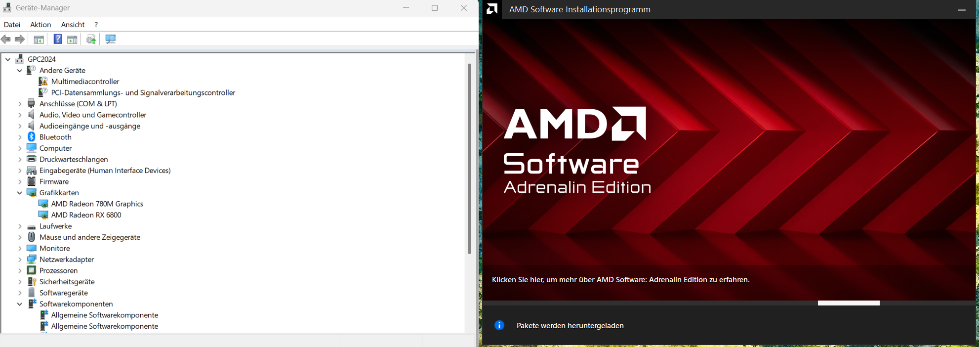

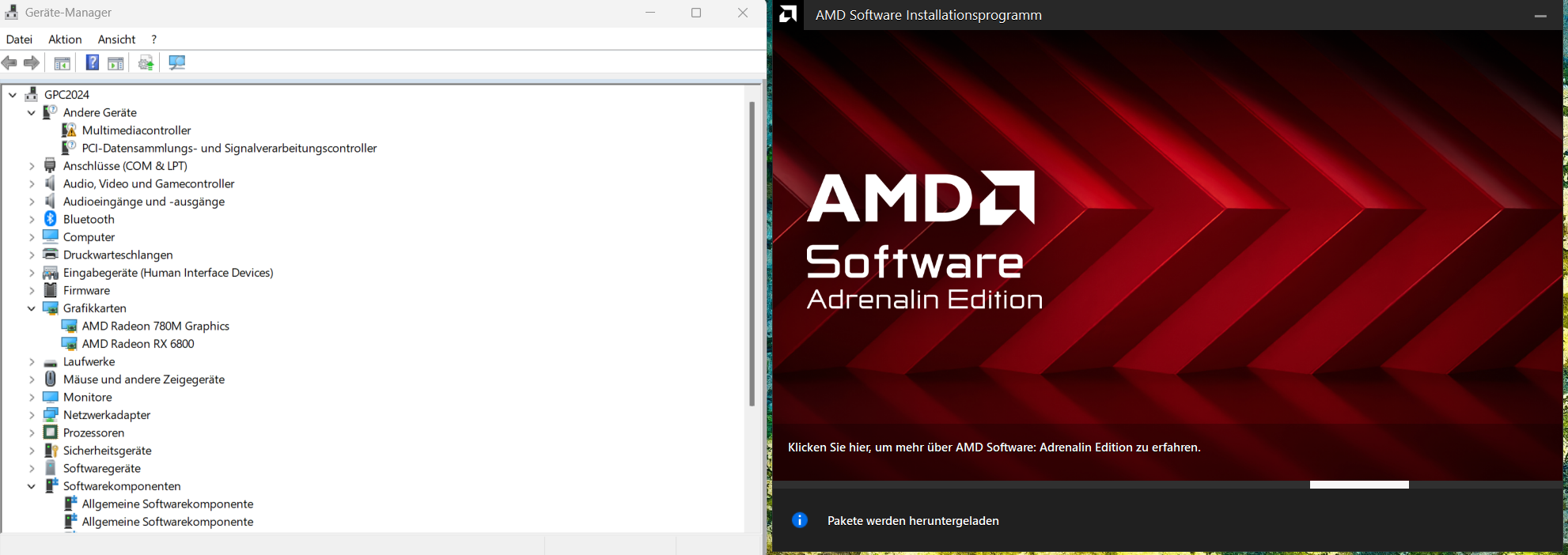

Ich habe über den Geräte Manager nun mal die 780M deaktiviert und deinstalliert, dies brachte aber keine Änderung.
BIOS von Balanced auf Performance brachte auch kein Unterschied.

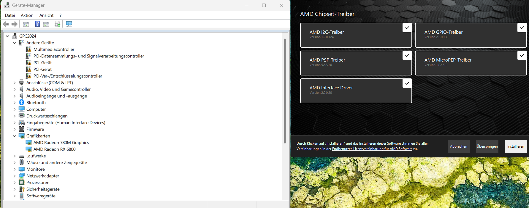

Ich würde auf jeden Fall Treiber für die Komponenten mit dem Warndreieck besorgen.
Wenn du auf die Eigenschaften gehst kannst du mit Hilfe der HardwareID herausfinden um was es sich handeln könnte.
Treiber von der Herstellerseite sowohl des Laptops als auch der eGPU hast du probiert?
Dein Problem kann definitiv damit zu tun haben!
Wie kommst du darauf, dass die Werte "massiv unterdurchschnittlich" seien?
Ob der Furmark Benchmark überhaupt eine Aussagekraft hat, kann man bezweifeln - allerdings sind 4000 Punkte kein schlechter Wert für den Knot VK Test. Wenn ich mir die aktuellen Werte so anschaue, dann landen 6700XTs unter 3k Punkten, 6800XTs bei 4400 Punkten - da sind deine 4.000 genau im Erwartungswert.
Probier doch die Karte einfach mal in deinem Lieblings-Game aus, bevor hier ein synthetischer Benchmark als Problemquelle genannt wird.
Ich habe nochmal alles komplett Deinstalliert und zurückgesetzt. Die fehlenden Komponenten konnte ich jetzt installieren.

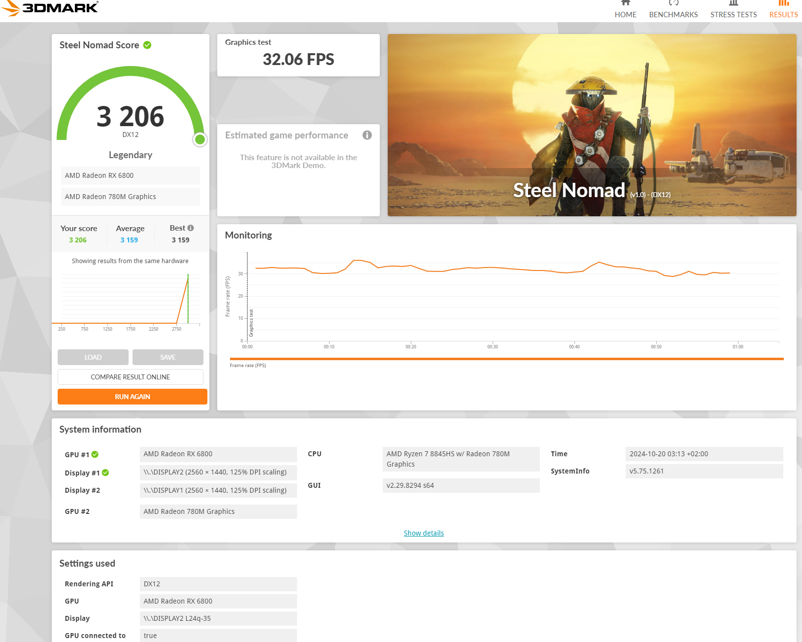

Es reicht nicht aus die minimale Installation auszuführen, es ist zwingend die Vollinstallation erforderlich. Dennoch brachte das ganze wie es aussieht mehr Nachteile als Vorteile in Furmark. Laut anderen Unsers sollte das Ergebnis zwischen 9000-1000 Punkten liegen?

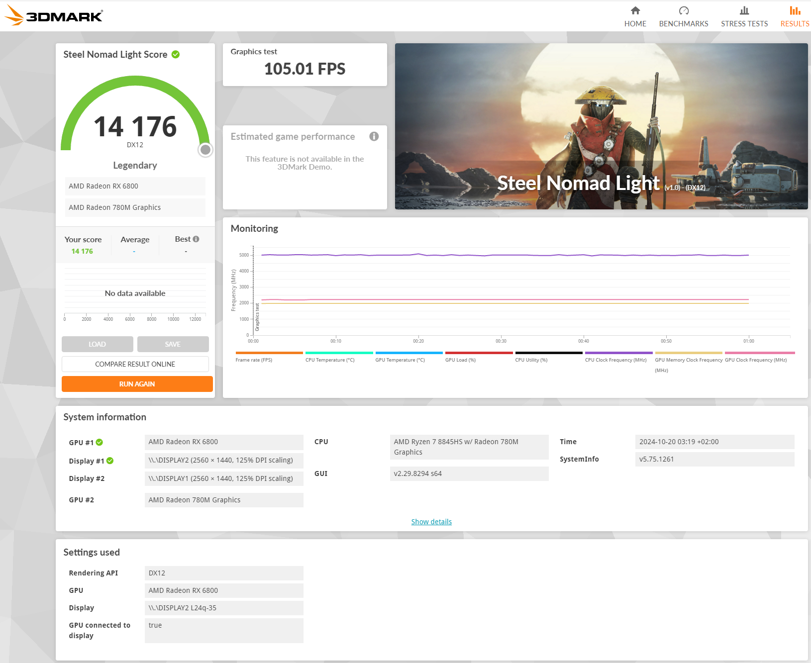

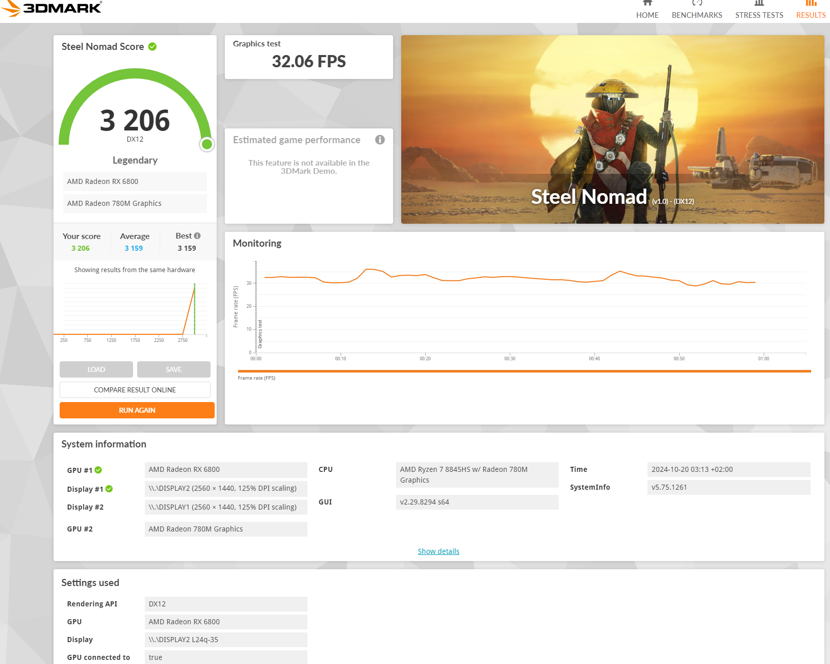

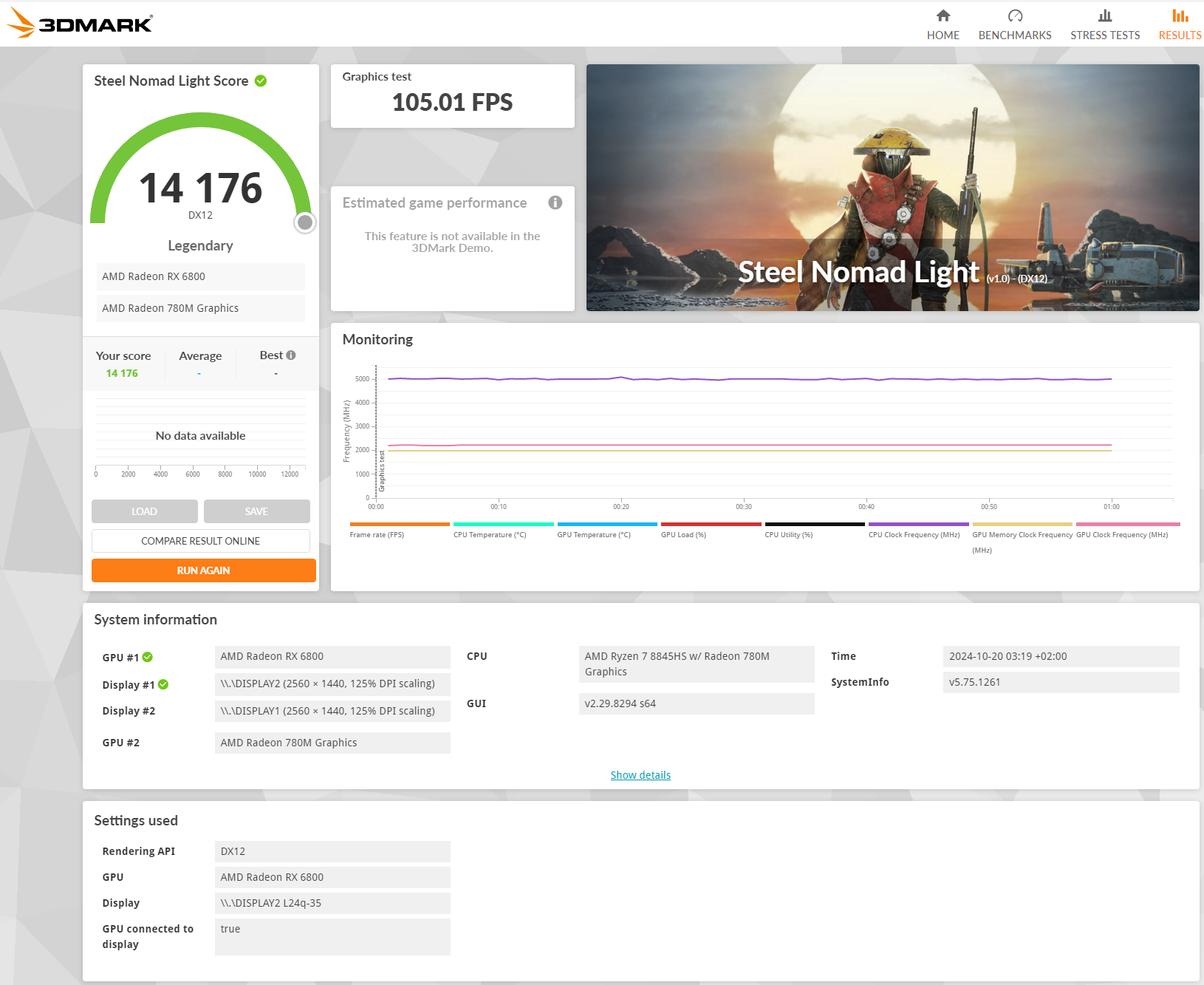

Die 3DMark Demo Steel Nomad mit Standard Einstellung erreicht: 3206 Punkte
Die 3DMark Demo Steel Nomad Light mit Standard Einstellung erreicht: 14176 Punkte
Furmark ist kein Leistungsindikator (mehr).
Deine 3D-Mark-Ergebnisse sind, wie bereits @Verak Drezzt erwähnt hat, absolut im Rahmen.
Natürlich hast du aufgrund der mobilen CPU und der PCIx4 Anbindung Leistungsverlust, welcher je nach Anwendung mal stärker und mal schwächer ausfallen wird.
Btw.:
Weshalb diese Kombination?
Reaktionen: Verak Drezzt

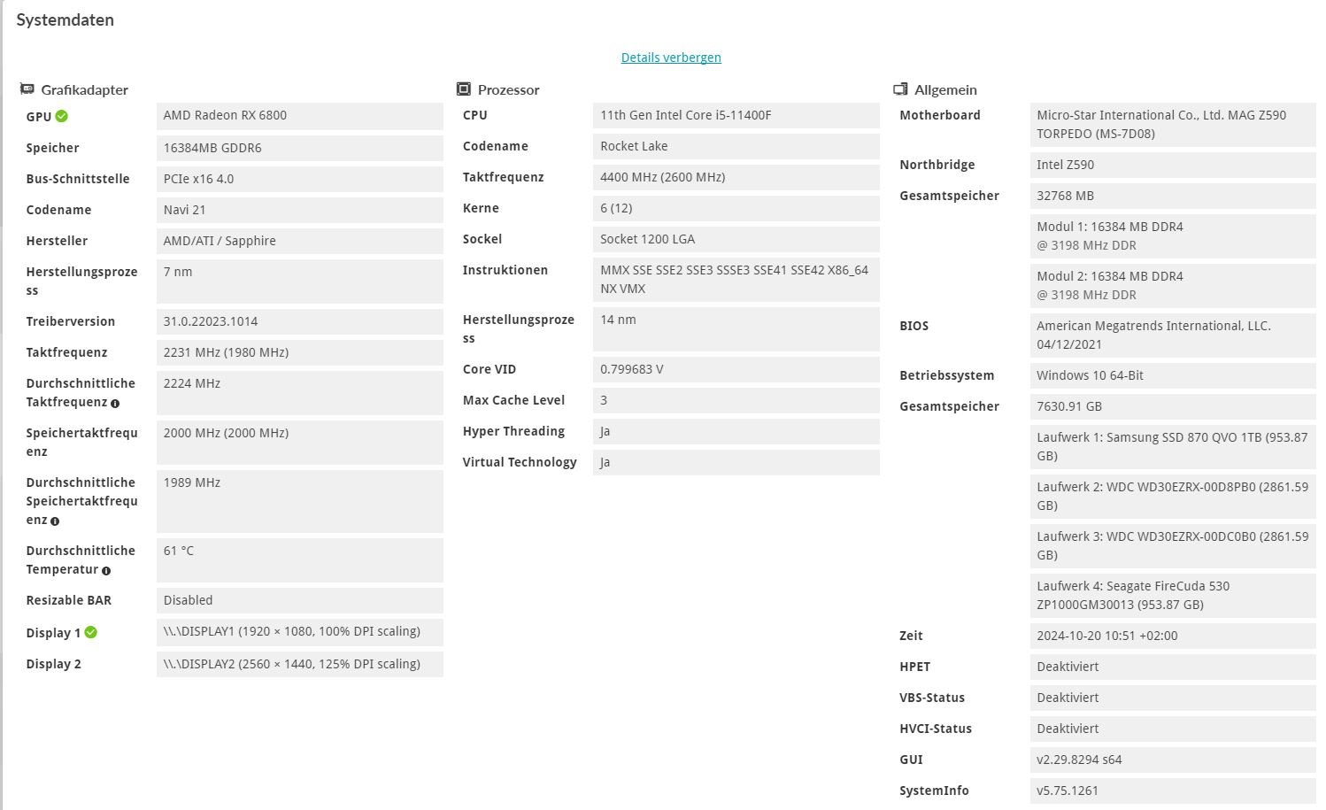

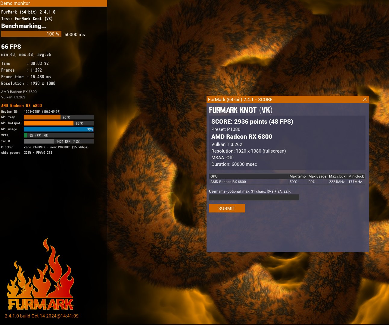

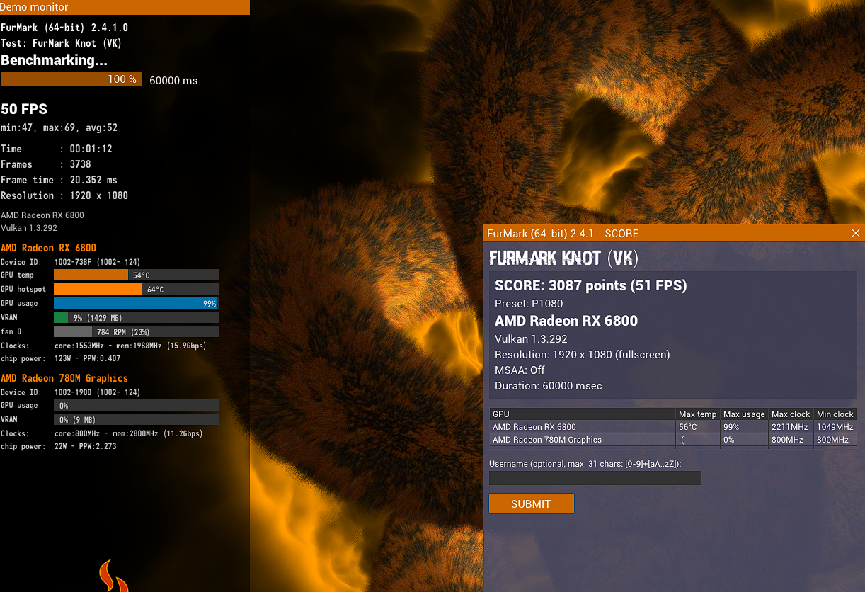

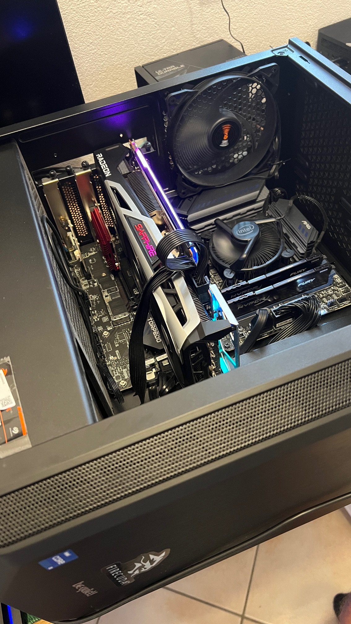

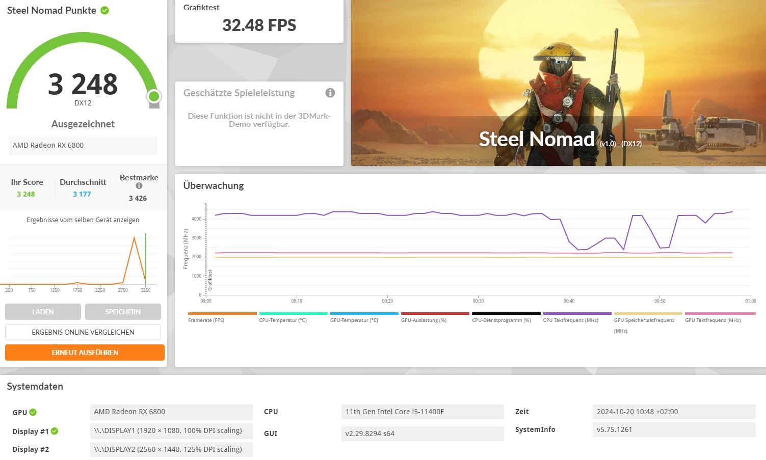

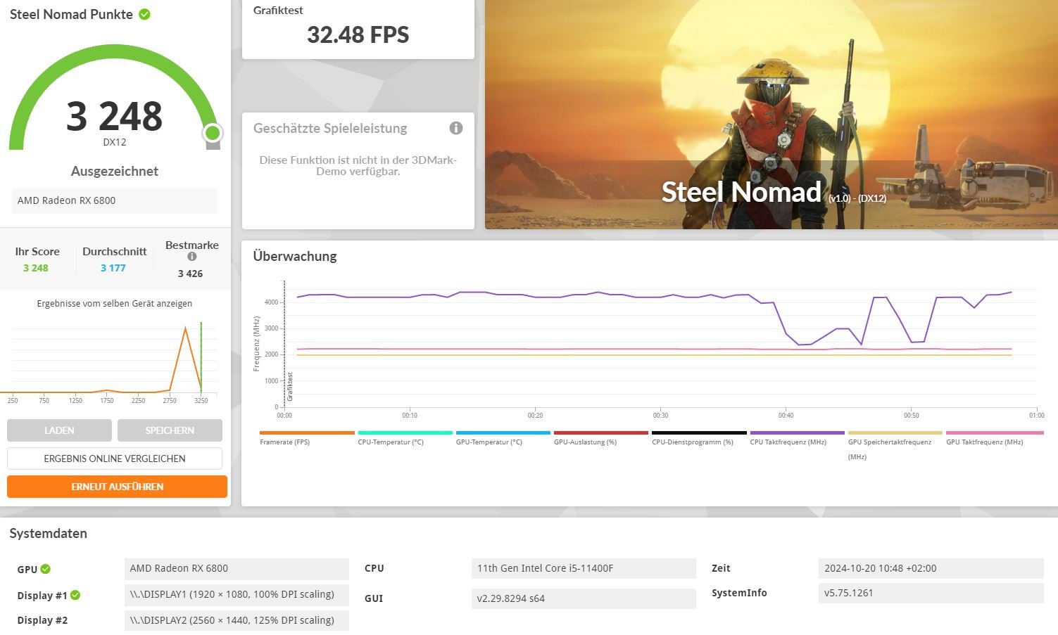

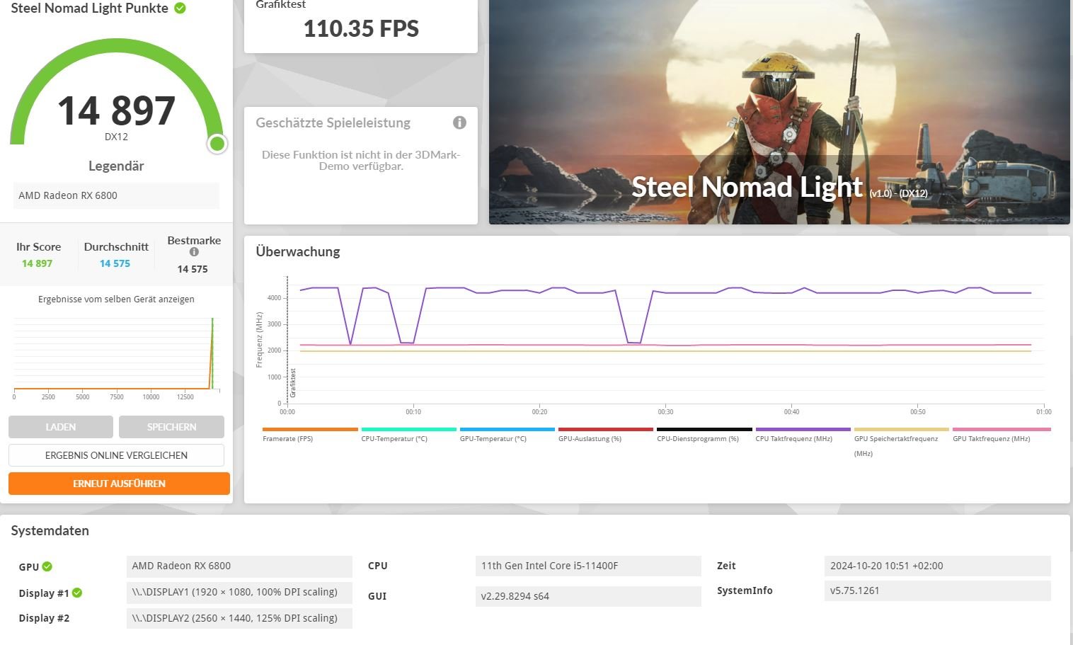

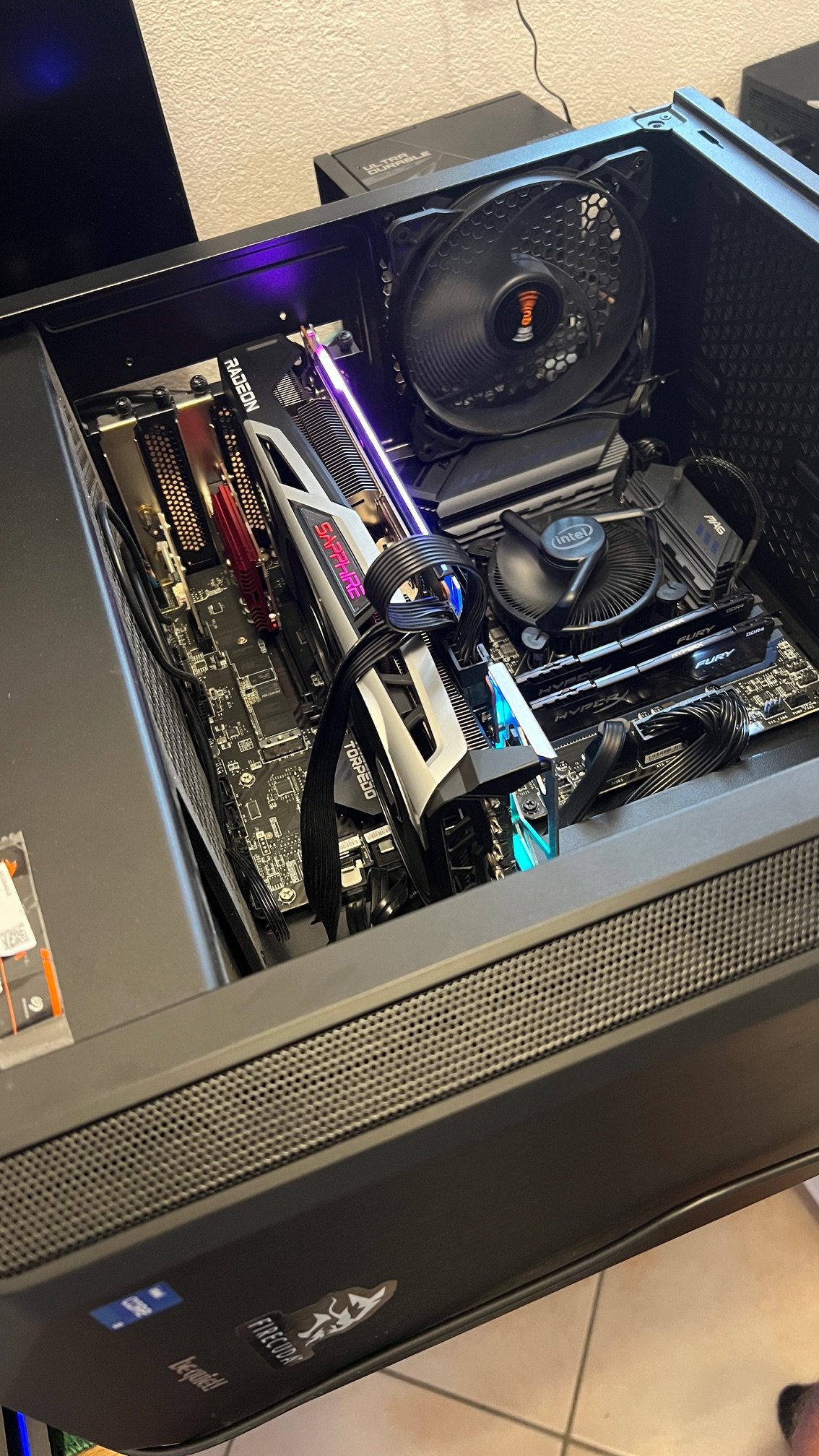

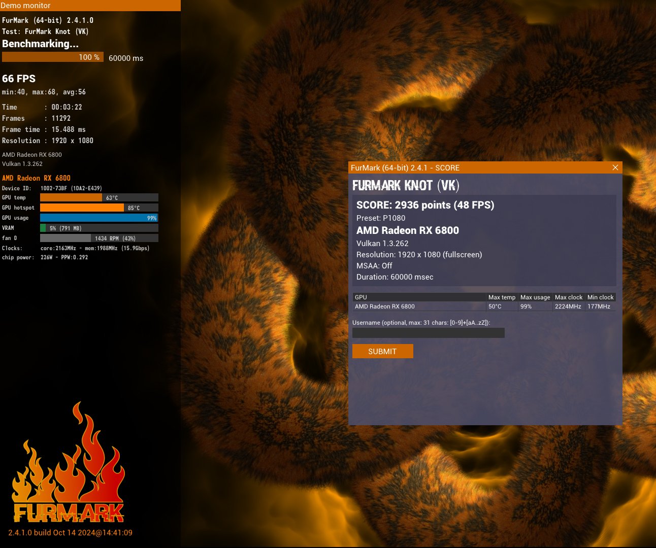

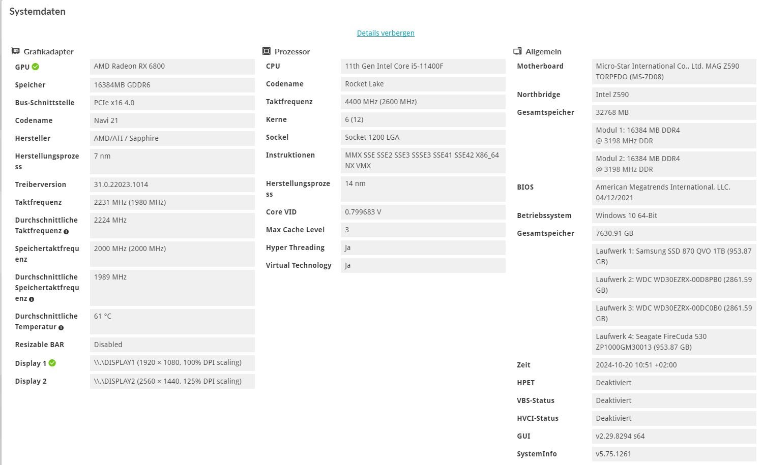

Ich lag effektiv falsch hätte ich nicht gedacht. Ich habe die Karte jetzt nochmal in meine alte Kiste gepackt und die gleichen Benchmarks durchlaufen lasen.
altes System
Intel i5 114000F
MSI MAG Z590 Torpedo
Kingston HyperX Fury DDR 3200 CL16 2x16GB 1.35V
Seagate FireCuda 530
Folgendes Ergebnis:
RX6800 / Furmark Knot (VK) 2.4.1.0 Benchmark P1080 = 2936 point (48 FPS)
Die 3DMark Demo Steel Nomad mit Standard Einstellung erreicht: 3248 Punkte
Die 3DMark Demo Steel Nomad Light mit Standard Einstellung erreicht: 14897 Punkte
@Pepsi.Cola

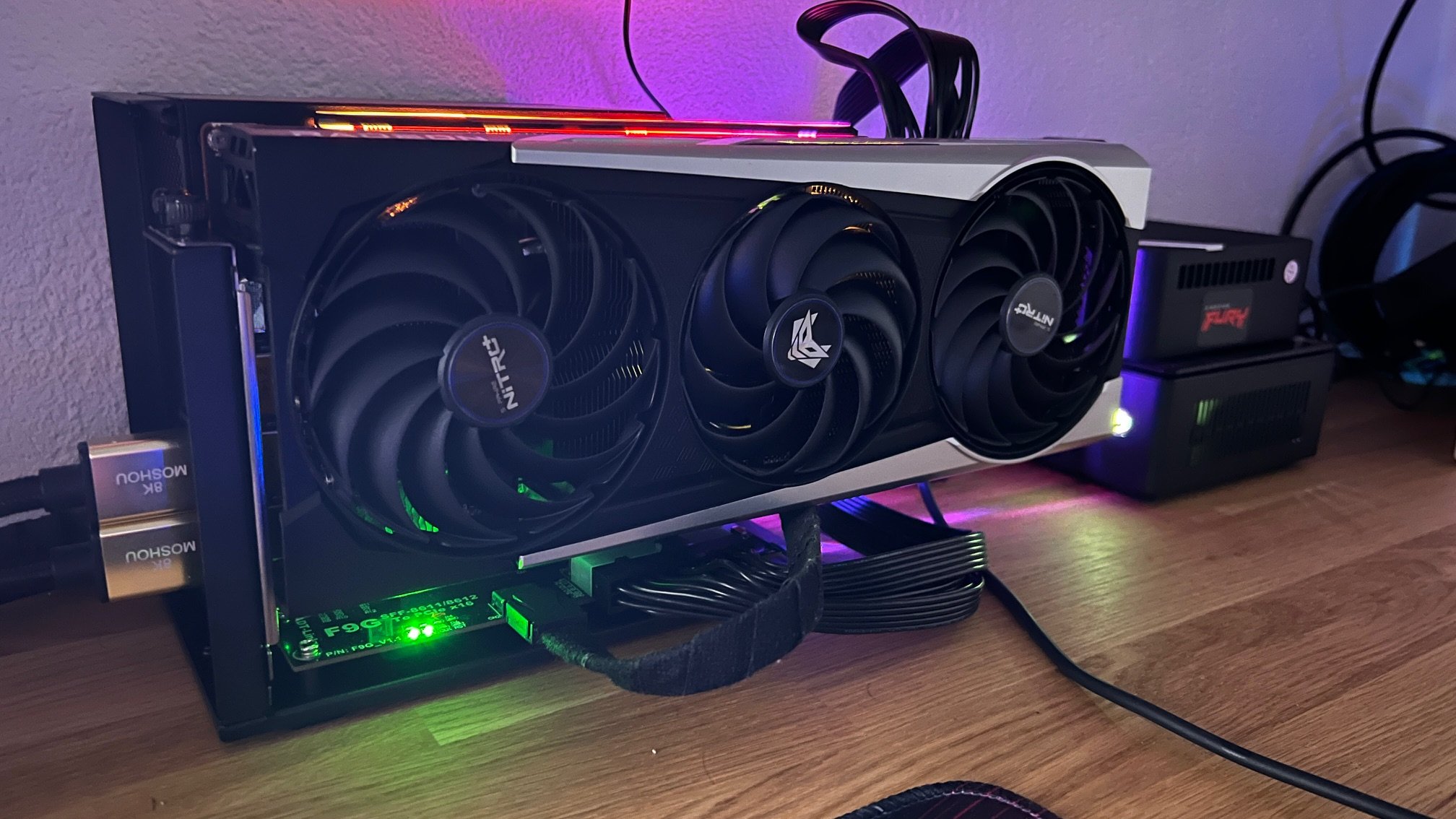

Ich habe in der Vergangenheit viele PCs zusammengebaut die waren immer alle sehr gross, dies möchte ich nicht mehr und die miniPCs sind dafür wie ich finde die Beste Lösung.

Ich habe den PC über Aliexpress gekauft, sind genau die gleichen PCs die hier 200-300Fr mehr kosten. Der externe PCI-E Slot mit Oculink funktioniert einwandfrei, ging sogar ohne den Chipsatz Treiber von AMD erstaunlicherweise. Nur der organal Ethernet Treiber musste ich von der alten M.2 suchen da dieser mit der Neuinstallation von Windows 11 nicht erkannt wurde.
Im Moment überlege ich mir die RX6800 gegen eine neuere auszutauschen, finde aber nichts das Preislich attraktiv wäre. Die meisten neuen Karten bieten kaum mehr Leistung und kosten oft das doppelte.
Das mit dem Zoll ist hier in der Schweiz Glücksache. >In diesem Fall war das 👍

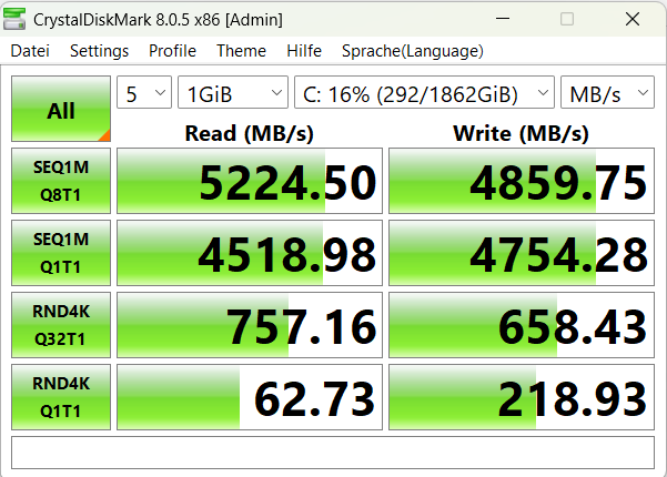

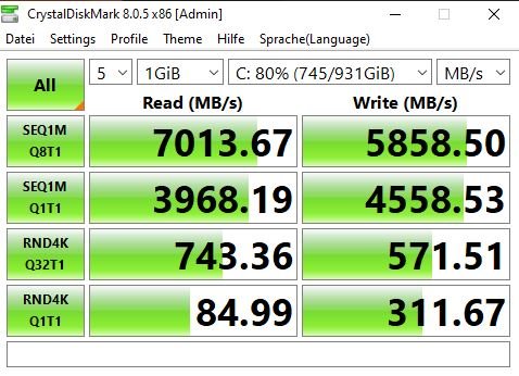

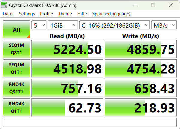

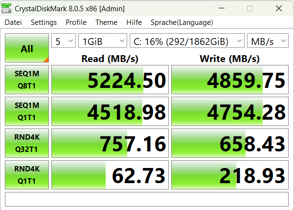

Bis jetzt absolut keine Frame Drops, nur die NVME Karte ist vom Speed etwas eingeschränkt gegenüber dem alten PC.
