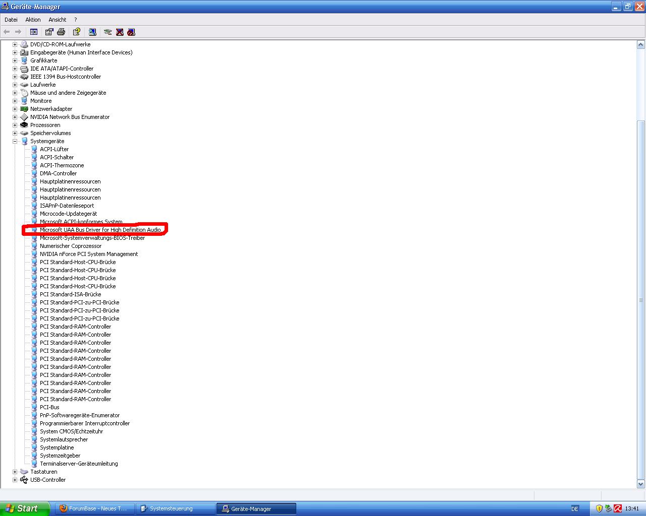

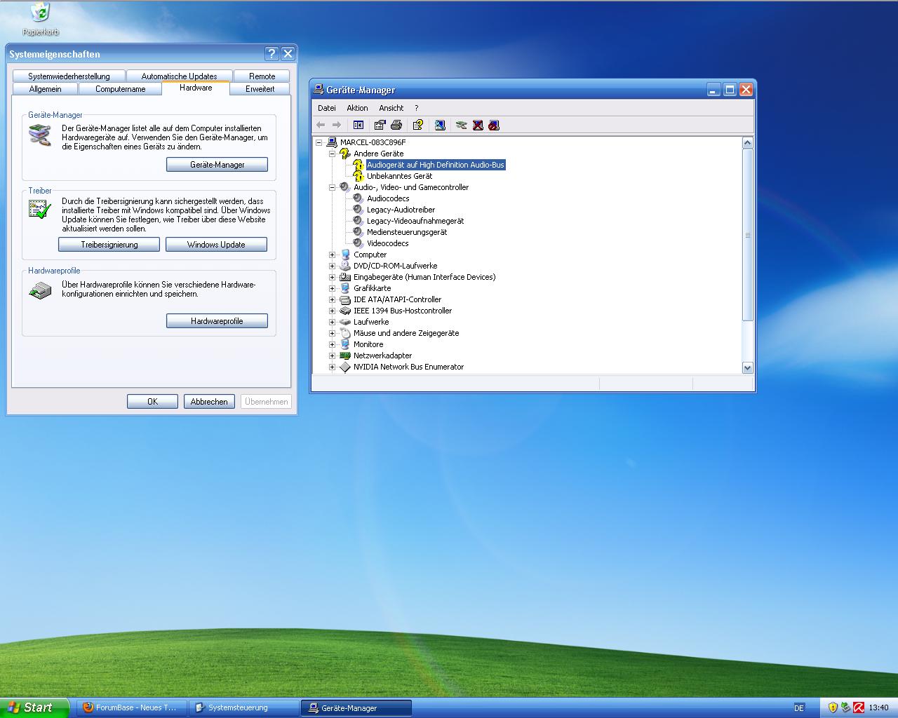

Obwohl ich alle diese Sachen installiert habe, kann ich den Realtek High Definition-Audiotreiber nicht installieren, da dann die Meldung kommt, ich müsse zuerst den UAA-Bustreiber installieren, was ich auch gemacht habe. Wenn ich dann auf Systemsteuerung-System-Geräte-Manager gehe, sehe ich oben ein gelbes Fragezeichen/Ausrufezeichen darauf steht: Audiogerät auf High Definition Audio Bus, wenn ich dann versuchen will den Treiber zu installieren kommt die Meldung: "Hardwareinstallation nicht möglich".

Hier noch ein paar Screenshots von meinem System...

Ist der Eintrag im Gerätemanager nun korrekt installiert?
Du hast den Hotfix + beide Treiber installiert?
Und danach das Audioausgabegerät auch wieder auf die Realtek Soundkarte gestellt!?
