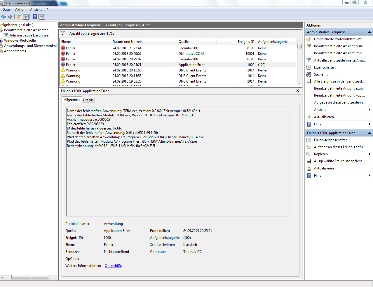

hab ich vergessen zu erwähnen, es war kein Bluescreen (obwohl ich auch vor 2 monaten mit dem selben Setup einen hatte, (irgendwas mit display error, kurz nach dem standby), sondern ein application error in der ereignisanzeige.
hier ein screenshot vom spiel "tera", das vorgestern eingefroren ist und bei strg+alt+entf abgestürzt ist.
Die Meldung wird trotzdem im Systemprotokoll eingetragen. Aber egal, wie ist der Updatestand deines Mainboards (BIOS/UEFI) ?
