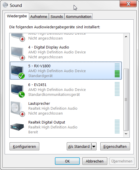

Kinnas, einmal Augen auf machen (und paar Tage später nochmal draufgucken) und Problem gelößt.
Ich habe dort immer den Fernseher als Standardgerät ausgewählt und garnicht drauf geachtet oder dran gedacht, das der Receiver auch als Gerät erkannt wird. Zu lang ohne den ganzen HDMI Bums ausgekommen via SPDIF :rolleyes:
