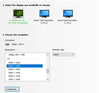

Die Frage, die sich mir hierstellt ist, wie sieht es bei G-Sync und FreeSync Passthrough aus? Mein letzter Stand war, dass diese Daten aus dem HDMI Signal entfernt werden.
Was würde den überhaupt für eine UHD Auflösung in der NVidia Stemsteuerung eingestellt ? 2160p aus dem "UltraHD, HD, SD" Abschnitt oder 2160p aus dem "PC" Abschnitt ? Wenn ersteres ausgewählt wurde, mal runterscrollen zu "PC"
