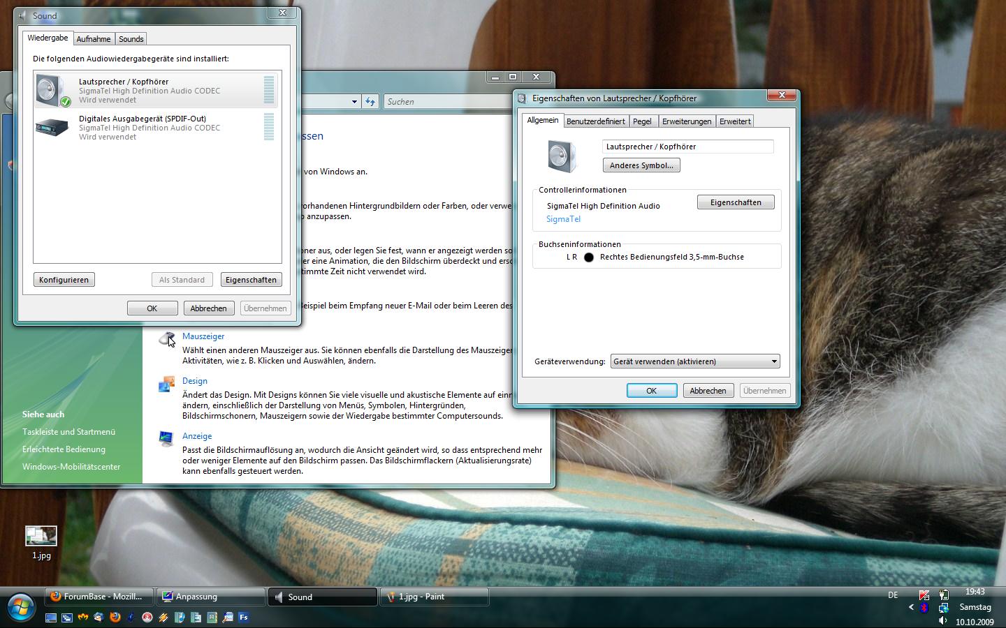

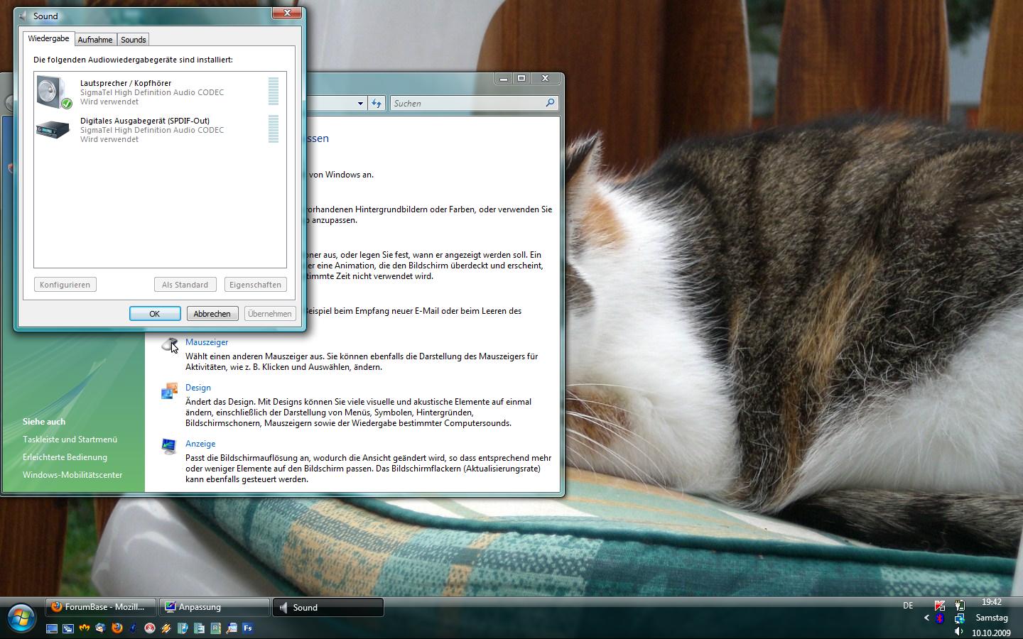

habe ein kleines Problem. Und zwar wird mein Notebook mit meinem TV über ein VGA kabel verbunden(Bild vorhanden). Da diese variante ja kein sound überträgt habe ich vom notebook-kopfhörerausgang ein klinke->chinch(1xweiß & 1xrot)DIESES KABEL kabel dran. diese kombination habe ich am tv hängen doch bekomme ich keinen ton! wenn ich aber jetzt kopfhörer an den notebook ausgang hänge kommt ton. an was könnte es liegen, das der tv den ton nicht über das klinke/chinch annimmt??? kann es auch an den einstellungen des notebooks liegen oder an den einstellungen am tv?
das notebook ist ein dell inspirion 1720
der tv von samsung LE37B530
besten dank im vorraus
mfg
edit:

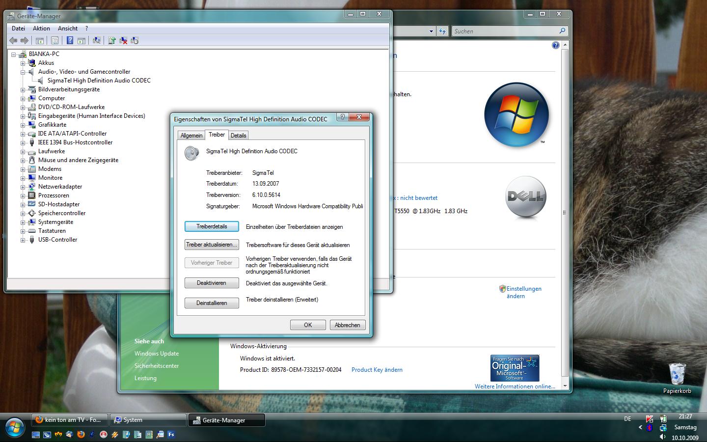

soundkarte ist eine sigmatel und die treiber sind von 2007...habe keinen neuen treiber gefunden
