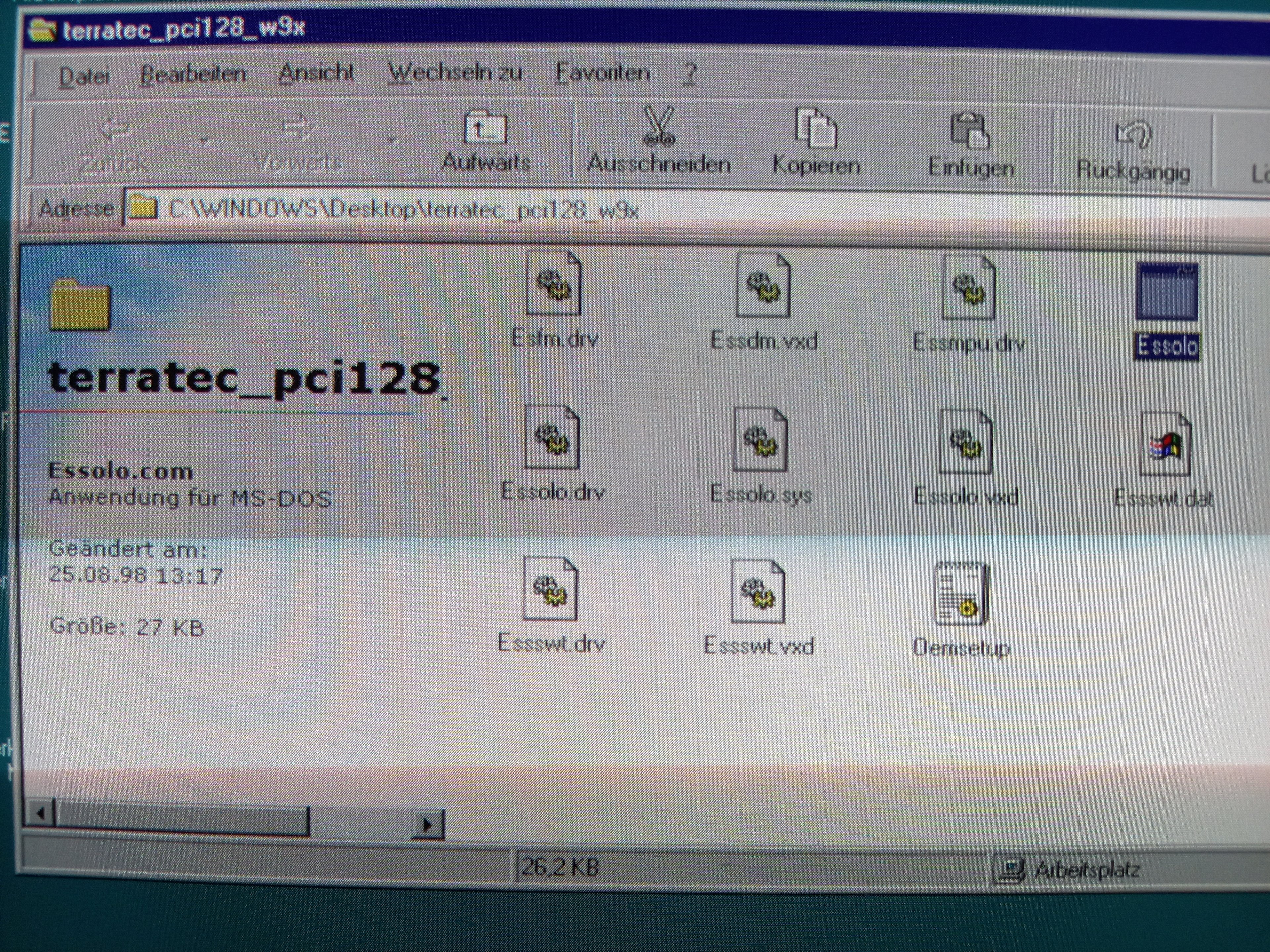

Mhm dann wundert mich der Treiber siehe Bild
Terratec PCI 128 != Creative Soundblaster PCI 128
Das ist der falsche Treiber.

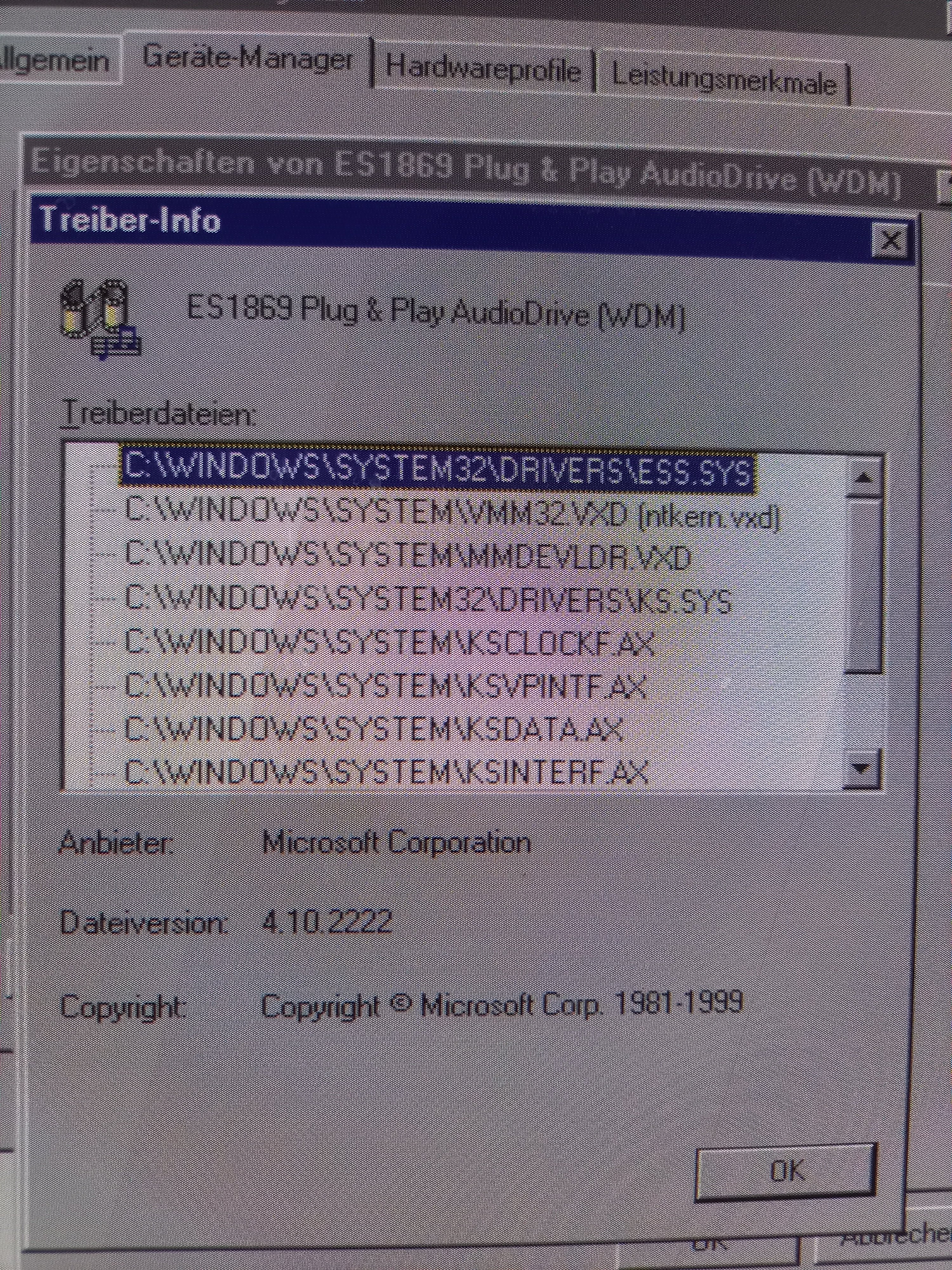

Also. Ich habe jetzt eine Compaq 356081-001 ISA Karte.
ES1869 Control Interface (WDM)
ES1869 Plug&Play AudioDrive (WDM)
werden im Geräte Manager gelistet. Nun ist ein interessantes Phänomen aufgetreten: die Lautsprecher welche über Line out angeschlossen sind, sprechen nicht mehr an, stattdessen Sound vom board (; den anderen Gehäuse speaker habe ich abgeklemmt)
Heißt für mich ja: die Soundausgabe scheint ja zu laufen, aber wie bekomme ich die auf meine externen Lautsprecher?
Zum einbinden der Treiber: warum werden die Audio Controller aber nicht die Karte gelistet?
...lasse ich mir die Treiber Info anzeigen, bekomme ich eine Liste siehe Bild
Was davon ist nun der Pfad des Treibers, welchen ich zur Einbindung angeben soll?
Windows Treiber spielen für den reinen DOS Modus (Windows 98 herunterfahren und in DOS Modus starten) keine Rolle.
Bei einer Soundblaster-kompatiblen Karte musst du nur die Ressourcen der Karte (Adresse, IRQ, DMA) passend konfigurieren: Bei alten Modellen geht das per Jumper direkt auf der Karte, bei neueren PnP Karten gibt es dafür in der Regel ein Hersteller Tool, das du in die autoexec.bat packen kannst. Dort setzt du dann auch noch die passende "BLASTER" Umgebungsvariable dazu, um die automatische Erkennung zu unterstützen, und der Rest geht dann je nach Spiel mehr oder weniger automatisch.
