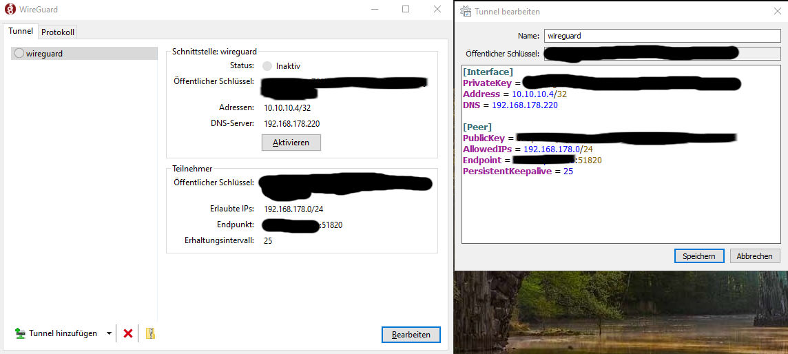

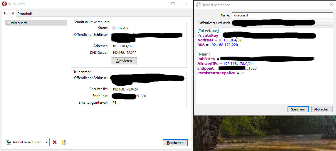

Guten Morgen,
leider kann ich wenig zu OVPN oder NordVPN helfen. Allerdings habe ich einen "Wireguard-server" selbst gehostet und da funktioniert das mit Windows 10 auch ohne Probleme. Entscheidend wird wohl sein was bei der config als "Erlaubt IP's" eingetragen ist. Damit am Ende der gesamte Netzwerkverkehr durch den Tunnel läuft muss hier eine 0.0.0.0 rein. Beim Thema "DNS-Server" bin mir leider nicht sicher, weil das vermutlich mit dem VPN-Anbieter zusammenhängt.
Unterschiede bei der Performance sind auf der Wireguard Homepage zu finden.
https://www.wireguard.com/performance/
hier mal meine Wireguard-config.

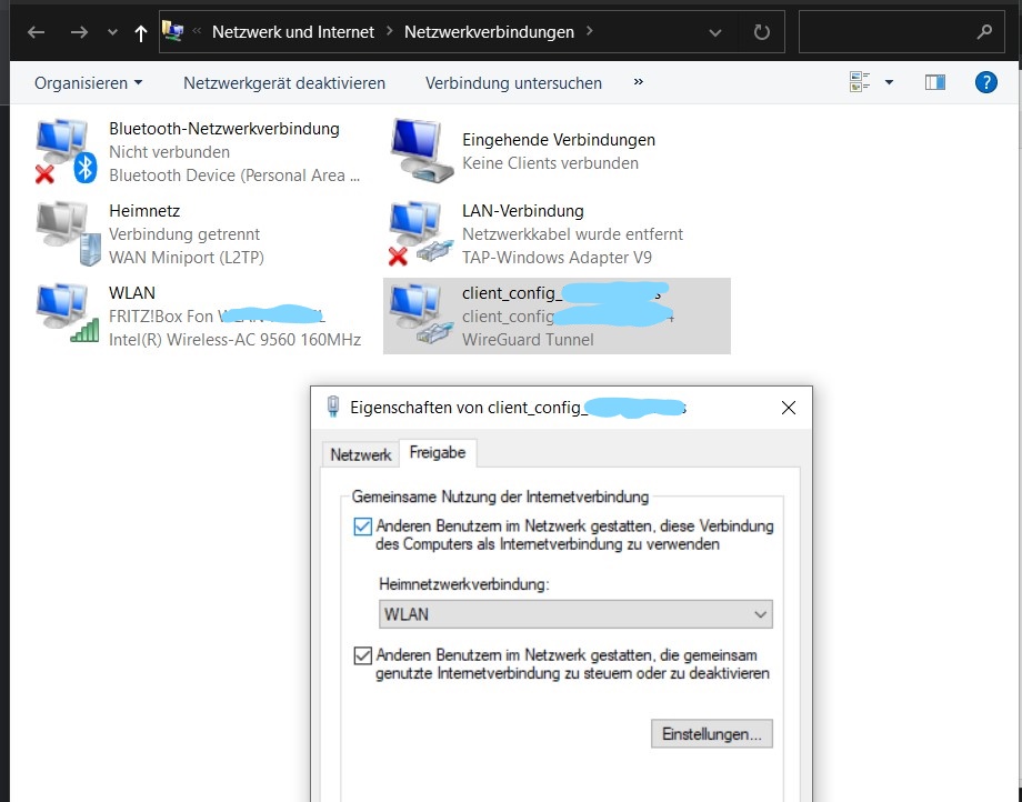

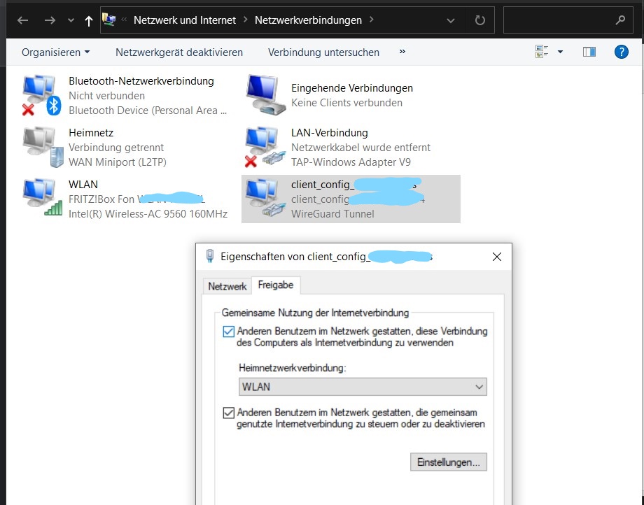

bei einem Windows 10 Rechner stellte das VPN gelegentlich keine Verbindung mehr her, vermutlich nach update von windows.
Lösung: Wireguard aktivieren, rechtsklick auf das wlansymbol und "Netzwerk und interneteinst. öffnen". Adapteroptionen ändern. rechtsklick auf wireguard - einstellung und die häkchen so setzen wie im Screenshot. ok klicken. und dann wieder rückgängig machen. dann erstellt sich die Verbindung wieder.
