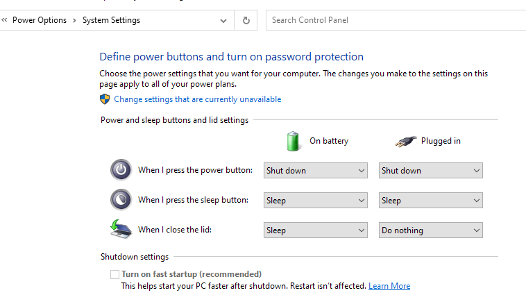

Zusätzlich habe ich in Windows 10 den Schnellstart in den Energieoptionen deaktiviert (unten Turn on fast startup (recommended). Das sollte zwar erst wirksam werden, wenn nach der Auswahl des zu bootenden Betriebssytems im UEFI-Startbildschirm bereits gebootet wird, aber macht die Sache transparenter, was gerade gebootet wird.
