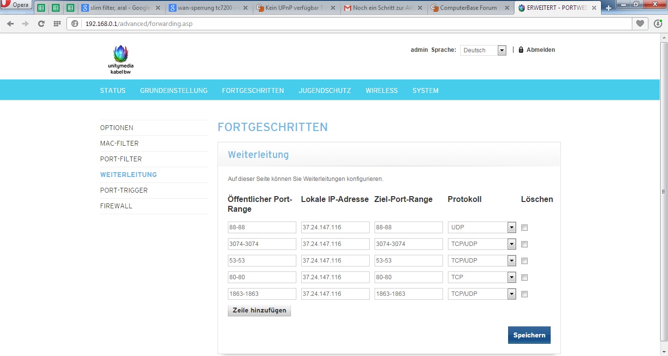

Der TC7200 kann Weiterleitung. Müsst halt die Ports von Hand eingeben. Alle bitte, keinen vergessen. Ich häng euch ein Bild mit den richtigen Ports an. Die IP die eingeben ist, lest ihr aus eurer XBox unter Systeminformationen aus :)
Schon ist der NAT offen und beim Verbindung testen kommen auch keine NAT-Fehlermeldungen mehr.
