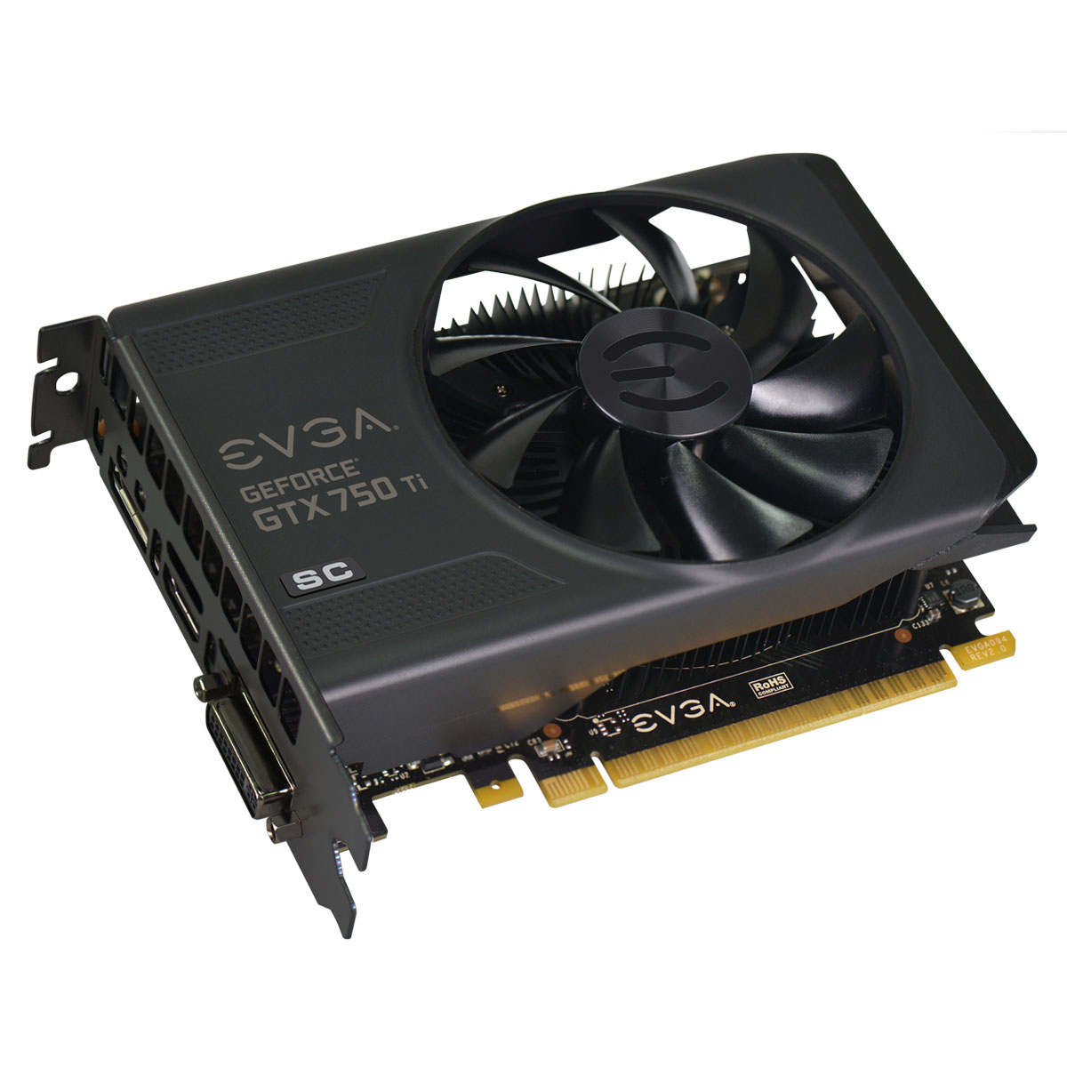

majusss schrieb:
Die Karte verwendet eh nur x8 Lanes, selbst eine 705 Ti benötigt nur x8, sieht man an den fehlenden Pins.
So ein Unsinn!
Einfach nichts schreiben wenn man keine Ahnung hat.

@Schrotti und womit erklärst du dann die fehlende Vergoldung wenn nicht mit fehlenden Lanes ^^? 760TI.JPG
Laut Wikipedia: https://en.wikipedia.org/wiki/PCI_Express#Pinout müssen ja Lanes fehlen, nvidia kann ja schlecht mal nen paar grounds und/oder +/- weggelassen haben. Bin aber gespannt auf deine Erklärung weil ich ja eh keine Ahnung hab :)
