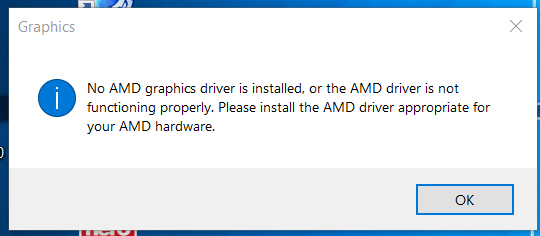

Guten Tag,
ich habe seit heute eine Fehlermeldung von einer Grafikkarte die ich garnicht habe.
Bild der Fehlermeldung im Anhang und die Fehlermeldung in der Taskleiste.
Der Fehler lässt sich schließen, bei jedem Neustart ist der wieder vorhanden.
Ich habe die Grafikkarte NVIDEA GeForce GT730. (Betriebssystem Windows 10 / 64Bit)
Ich habe bereits den Treiber von der originalen CD zur Grafikkarte neu installiert, leider kein Erfolg.
Meine Grafikkarte funktioniert einwandfrei.
Wo die AMD Meldung herkommt weiß ich nicht.
Die Meldung war auf einmal vorhanden.
Wie kann ich die Meldung löschen.
Hat jemand eine Lösung für das Problem?
Danke schon mal für Eure Hilfe.
MfG
Text in der Fehlermeldung:
No AMD graphics driver is installed, or the AMD driveris not funktion ing properly. Please install the AMD driver appropriate for your AMD hardware.

Für eine Nvidia Grafikkarte brauchst du den Treiber von Nvidia.
https://www.nvidia.de/download/driverResults.aspx/208973/de
AMD ist eine andere Firma. Den AMD Treiber einfach deinstallieren über die Systemsteuerung/Programme
Achja: Bitte keine Treiber von irgendwelchen CDs installieren.
Immer die aktuellen Treiber von der Herstellerwebsite nehmen.

Warum hast du denn einen AMD Grafiktreiber auf deinem System wenn du eine NVidia Karte verbaut hast? Von alleine kommt das nicht.
Oder das Pferd von hinten aufzäumen und zum Treiber eine passende Graka kaufen :mussweg:
vielleicht mal gpu-z starten und sehen was das von der Grafik hält.

Guten Tag,
Wie kann ich die Meldung Löschen.
Entweder das habe ich überlesen oder es wurde editiert...
Treiber bitte frisch von der Herstellerseite laden. CD´s sind beim Pressen schon veraltet.
edit: @alphax ja, wir haben das beim ersten Mal schon verstanden. Aber ein AMD Grafiktreiber kommt nicht ohne Zutun auf deinen PC. Und wenn er da ist deinstallieren; wurde auch schon gesagt.

Hier auf CB den DDU Uninstaller downloaden. PC im abgesicherten Modus starten. AMD und NVIDIA Treiber löschen. Neu starten und dann den richtigen Nvidia Treiber installieren.
DDU Download
  • Unten Links bei Start in die Suchleiste msconfig eingeben und und die .exe ausfüren.
  • Im Reiter oben auf Start gehen und den Rechner im abgesicherten Modus starten Haken rein.
  • DDU installieren und die AMD und Nvidia löschen. Tool erklärt sich von selbst.
  • Dann wieder unter msconfig Haken raus bei abgesichertem Start.
  • Neu starten und dann den richtigen Nvidia Treiber installieren.
Installierst du den neuen Treiber dann Neuinstallieren vor nehmen!
