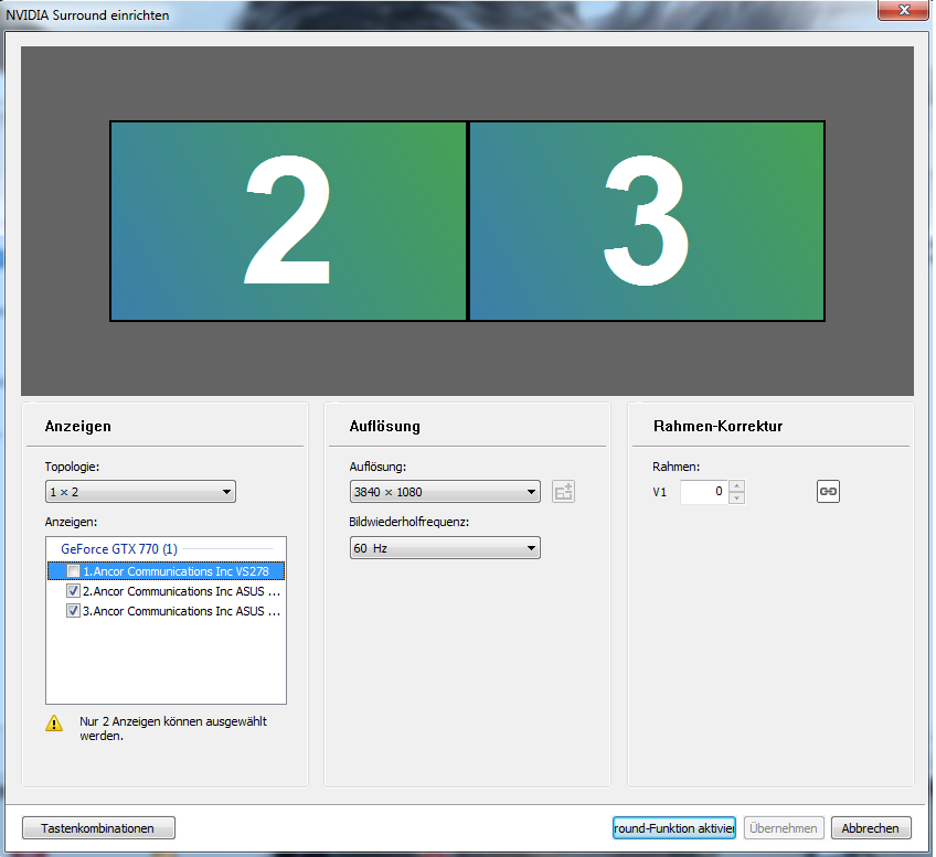

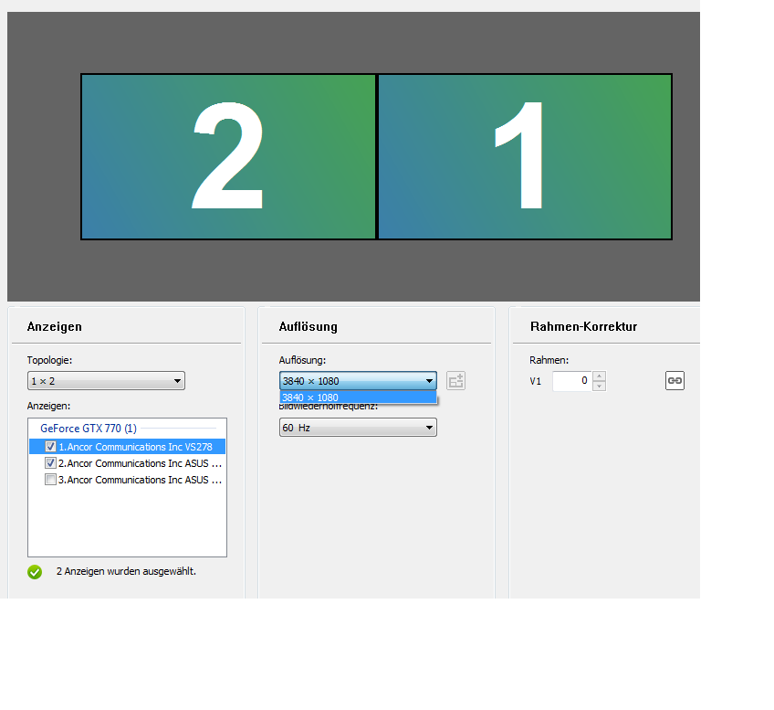

ich habe V-Sync auch mal ausgeschaltet.
Leider bekome ich nur die Auflösung 3840x1080 angezeigt.
Habe die GTX 770 mit 3 Monitoren ausgestattet.
2 x DVI auf hdmi und 1 x HDMI auf HDMI an den Monitoren angeschlossen.
Ich kann immer nur 2 Monitore mit dieser Auflösung versorgen.
Egal welche Kombination ich auswähle es gehen immer nur 2.
Kann ich die Auflösung irgendwo erhöhen?
