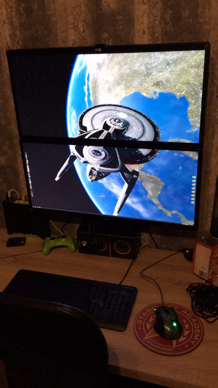

Mal ne Frage bezüglich des Nvidia Vision Surround, ich würde es gerne nutzen und habe zwei gleiche Monitore. Die Anordnung ist das ich einen untern und einen oberen Monitor habe.
Jedoch habe ich den oberen Monitor auf den Kopf gestellt damit der Abstand der Monitore reduziert wird , da an der unteren Seite der Monitore der Knopf für die Einstellungen des Bildschirm sind. Hinzu kommt das die oberen Ränder viel schmaler als die unteren sind.
Nun habe ich das Problem beim aktivieren von Surround das der obere Monitor dann auf dem Kopf angezeigt wird...
Gibt es keine Möglichkeit im Surround Modus eine einzelne Anzeige zu drehen ? Ohne Surround geht es ja auch in den ganz normalen Einstellungen von Windows...
