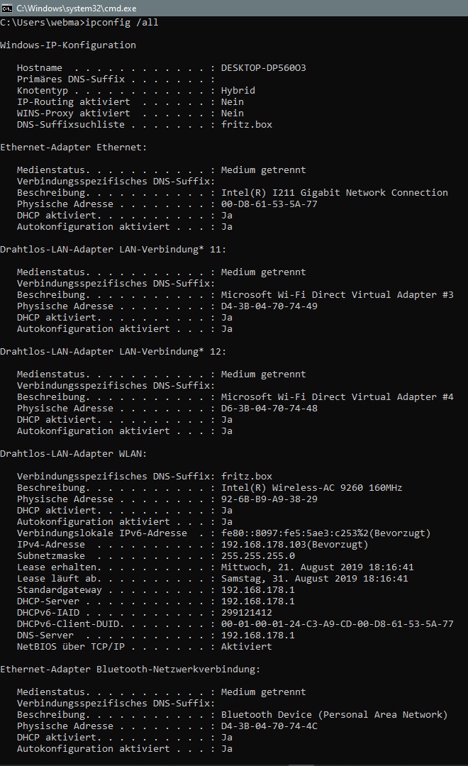

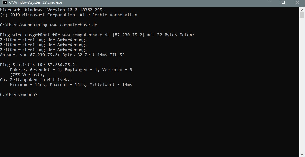

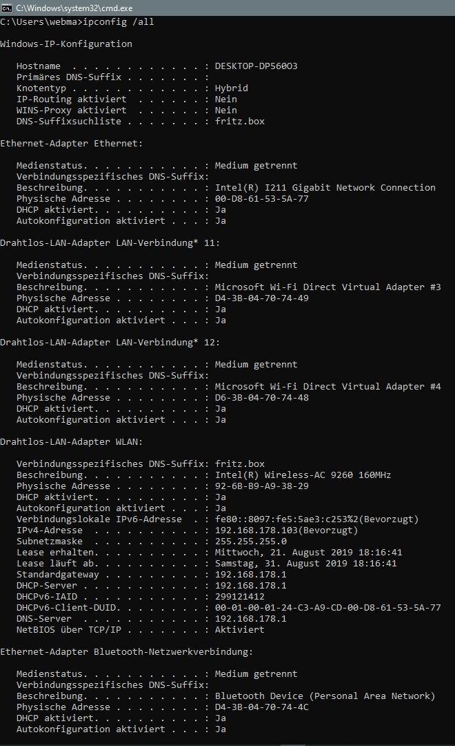

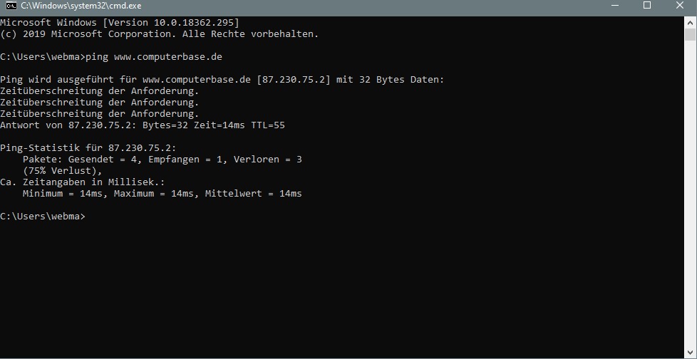

Ich habe mal die CB-Website angepingt und nen Screenshot gemacht, sowie einer von der ipconfig /all und lade diese hier mit hoch.

Sieht soweit gut aus wie von @leipziger1979 bereits erwähnt.
Ping und tracert unter Windows sind etwas suboptimal da sie nur ICMP Pakete unterstuetzen, zum erkennen von Routing-Problemen reicht es aber, bitte Screenshots dazu einfügen.

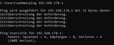

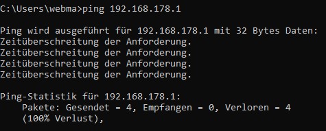

Kannst du dein Gateway pingen? ping 192.168.178.1
Die IP hast du seit 10 Tagen, das releasen ist in der Praxis relativ schwierig wenn es nicht abgelaufen ist.
Versuche mal der Karte eine andere, feste IP im selben Bereich zu geben.
z.B. IP: 192.168.178.55 Netzmaske: 255.255.255.0 Gateway (und primärer DNS): 192.168.178.1
Falls das funktioniert hast du vermutlich ein Gerät im Netzwerk welches dich durch eine Fehlkonfiguration blockiert. Wenn es nicht klappt wieder auf automatisch zurückstellen.

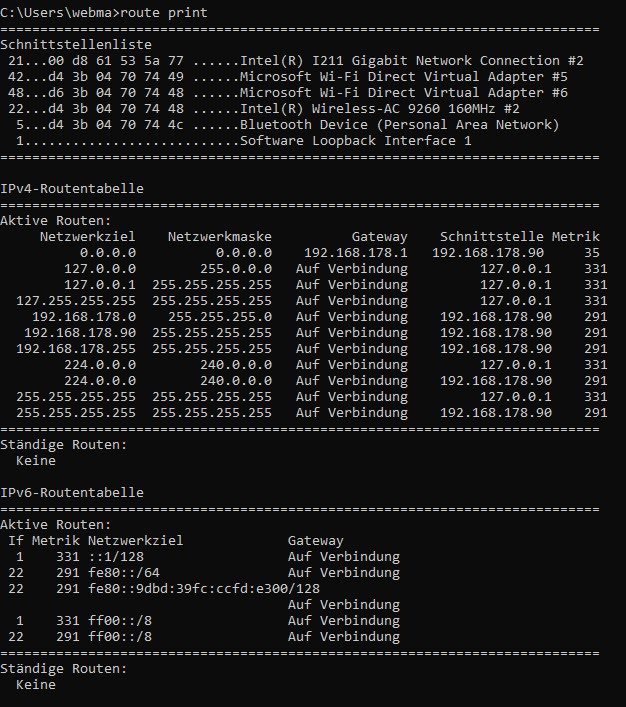

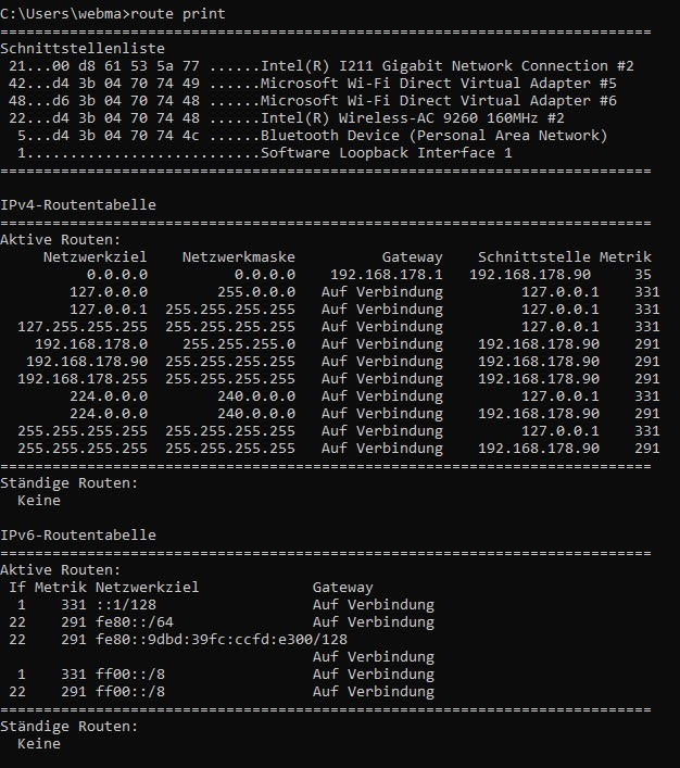

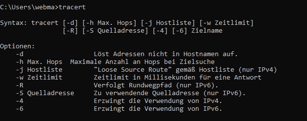

Ich hänge mal Ping vom Gateway, Route print und tracert an.
Viele Dank

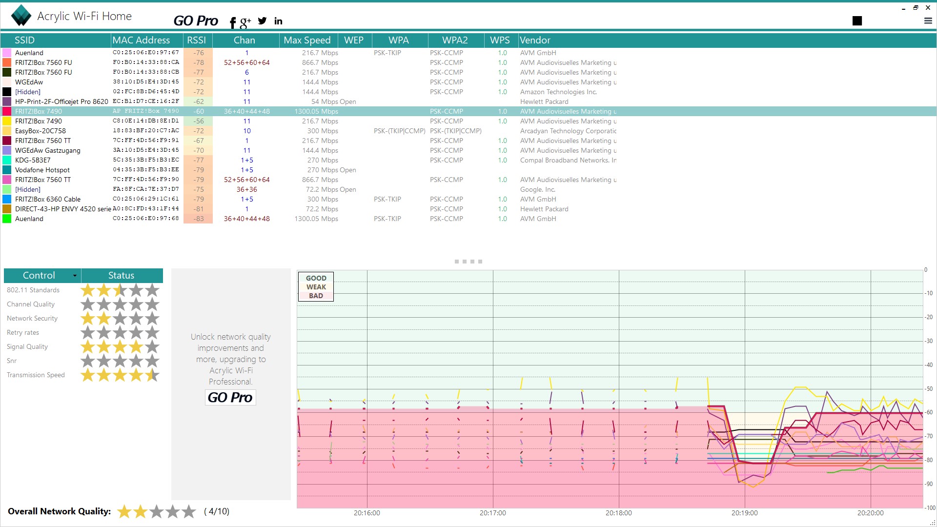

Hier die Signalstärke mit Acrylic (der Signaleinbruch, lag an den von mir zu dem Zeitpunkt abgeschraubten externen Antennen mit anschließend neuer Ausrichtung) -> Antwort für Hantelfix
Kenne mich allerdings mit den Referenzwerten zu der Signalstärke nicht wirklich aus.

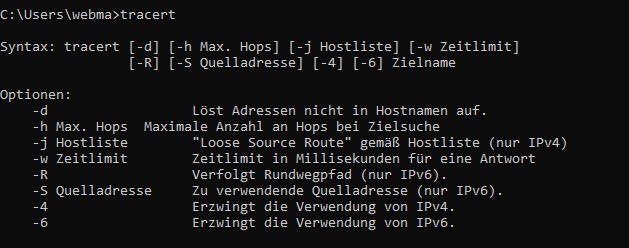

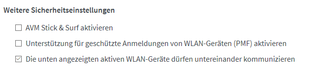

Du kannst mal auf deiner Fritzbox schauen ob PMF aktiviert ist wenn ja dann deaktiviere es bitte und dann solltest du probieren die Funkkanäle auf einen Festen Kanal stellen im 5GHZ Band z.b. Kanal 100 oder 64 denn es kann durchaus sein das die Fritzbox auf einem höheren Kanal als 100 sendet und manche WLAN Clients haben manchmal Probleme damit oder auch wenn die Router auf Autokanal eingestellt sind.
PMF.png diesen Eintrag findest du unter WLAN Sicherheit
PMF war deaktiviert.
