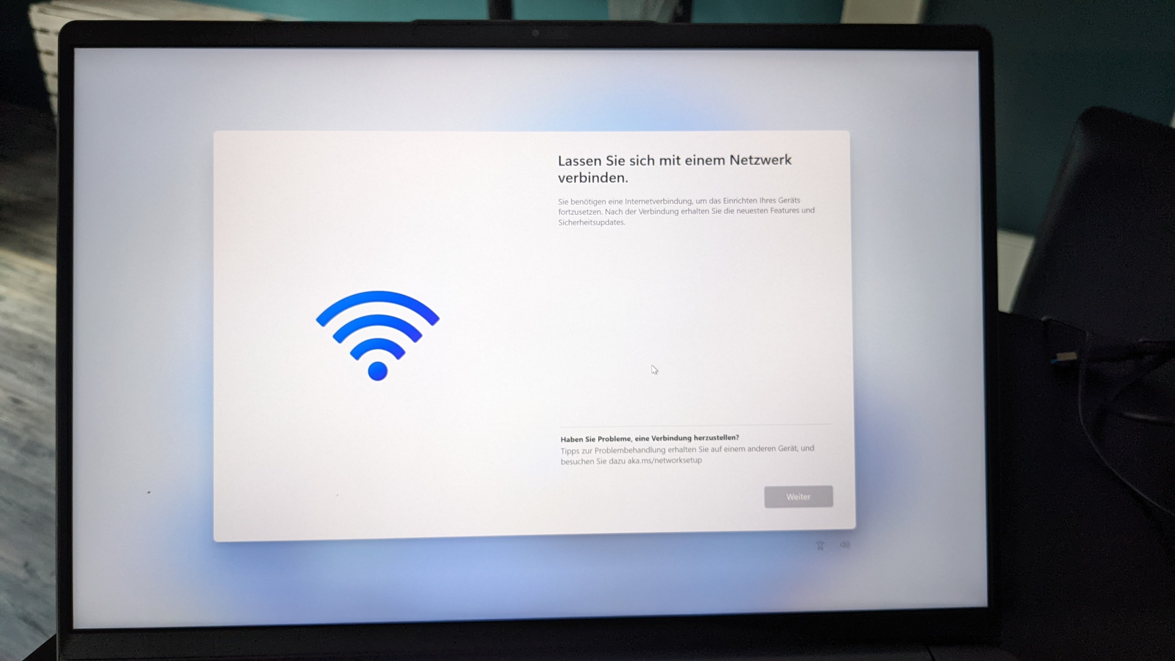

ich möchte auf einem IdeaPad 5 Pro 16 das Windows 11 Home neu aufspielen. Gleich am Anfang der Installation wird nach einer Internetverbindung verlangt. LAN ist nicht vorhanden, WLAN wird nicht erkannt/angezeigt.
Was mache ich nun? Entweder ist das WLAN deaktiviert oder es fehlt ein Treiber? Über die fn Tasten kann ich das nicht steuern, im BIOS finde ich keine Einstellungen dazu.
Das vorinstallierte Win 11 hat das WLAN sofort erkannt, ist jetzt aber gelöscht ...
Bin gerade etwas ratlos ...
Wie komme ich weiter?

Leider nein, so weit komme ich gar nicht.
Sprache, Tastaturlayout und dann will er schon Internet. Kein zurück, kein abbrechen.
@oicfar LAN leider nicht vorhanden.

WLAN-Treiber bei der Installation laden sollte auch funktionieren, so hab ich es zumindest bei mir gelöst bei der letzten Installation.

Vielleicht hilft es auch, den LAN-Adapter im UEFI vorübergehend zu deaktivieren (und WLAN gleich dazu), wenn es die Option dazu gibt?
