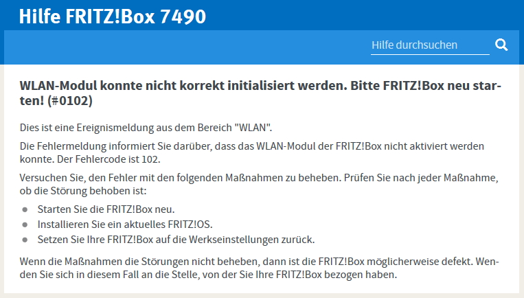

Was sagt denn die GUI?
Poste bitte mal Bilder.
Nach jedem Neustart abwechselnd:
a) WLAN konnte nicht richtig initialisiert werden, bitte neu starten
b) WLAN funktioniert einwandfrei, warte bis zu 15min bis Verbindung mit DSL hergestellt wird
Hast mal Firmwareupdate bzw. Reset auf Werkseinstellung versucht?
Denn mehr wird dann nicht mehr möglich sein:
http://service.avm.de/help/de/FRITZ-Box-Fon-WLAN-7490/017p1/hilfe_syslog_726
