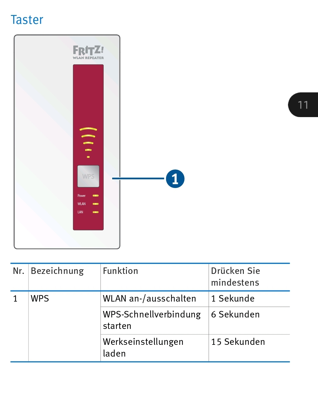

Siehe Handbuch, 1 Sekunde ist halt WLAN an/aus

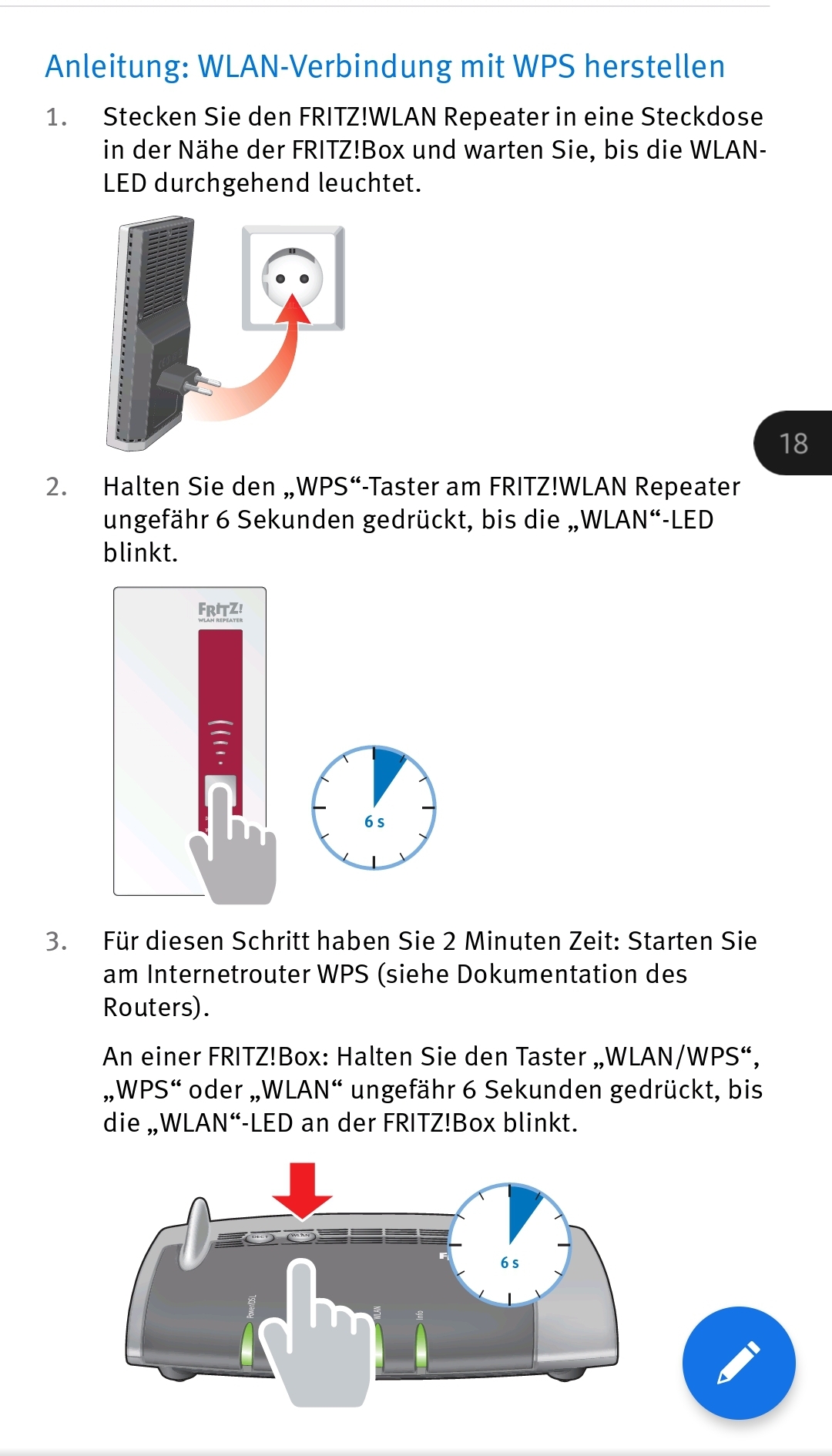

Und es steht auch 6 Sekunden im Handbuch bei der Anweisung, wie man das Gerät verbinden soll. Keine Ahnung, wie du da auf eine Sekunde kommst

Hallo, Danke für deine Antwort. Hatte keine Anleitung dazu bekommen also habe ich im Netz geguckt und dort heisst es auf AVM da wo eine Connect / WPS steht soll man nur eine Sekunde drücken.
Aber bei mir ist wohl das Problem das eine alte Software auf dem Repeater ist
Falls die WLAN-LED nur kurz blinkt und anschließend ausgeht, ist ein älteres FRITZ!OS installiert. Drücken Sie in diesem Fall die WPS-Taste des FRITZ!Repeaters erneut kurz und nachdem die WLAN-LED wieder leuchtet, drücken und halten Sie die WPS-Taste für ca. 6 Sekunden, bis die WLAN-LED blinkt.
edit: dort steht ja auch (1sek) und nur wenn die wlan ausgeht, dann für 6 sek. Aber auch nach den 6 Sek blinkt dann die WLAN aber auch die Balken für die Signal Stärke und tja was soll ich sagen dieses hört halt nicht auf zu blinken
WLAN blinkt jetzt + die Singalstärke Balken und egal wie lange ich am Router die WPS Taste drücke es hört nicht auf am Repeater.

Sicherlich bei Routern, wo es eine WLAN Taste und extra eine WPS Taste gibt. Du hast halt eine Taste mit mehreren Funktionen
