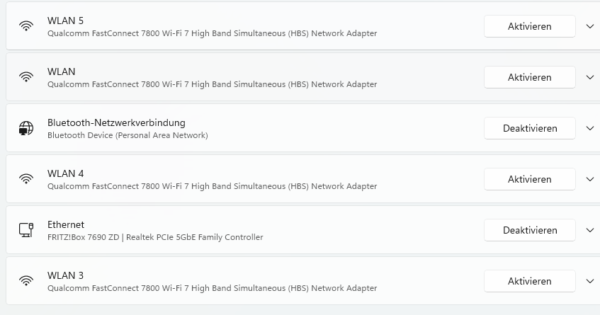

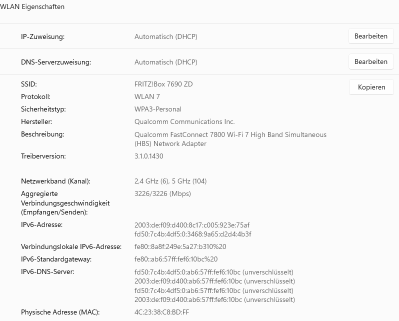

vorab schon einmal vielen Dank für eure Unterstützung.
Ich bin mittlerweile echt verzweifelt.
Über das Netzwerkkabel funktioniert alles tadellos. Auch alle anderen Wifi fähigen Geräte funktionieren mit dem Router.
Hatte bisher eine Fritzbox 7490, nun seit heute die Fritzbox 7690 (aber genau das gleiche Problem). Somit muss das Problem an meinem neuen Rechner liegen (neu gekauft und eingerichtet soweit).
aufgefallen ist mir vor allem, dass warum auch immer mehrere WLAN Adapter drin sind. Die Adapter lassen sich aber auch nicht zurücksetzen oder löschen. S. unten mein Befehl für die Rücksetzung (1x Fehler)
Ich hab den aktuellsten qualcomm_ncm865_wifi installiert (Treiber Version: 3.1.0.1430). Versucht habe ich schon über den Geräte Manager den Adapter zu deinstallieren. Wenn ich dann nach neuer Hardware suchen mache, kommt der Qualcomm FastConnect 7800 wieder aber es sind wieder die mehre Adapter da. Ich denke das dies das Problem darstellt, warum IPV4 bzw. DHCP nicht richtig funktioniert und ich kein DNS bekomme.
Ich bekomme die vielen WLAN Adapter einfach nicht raus.
Bitte um Hilfe !

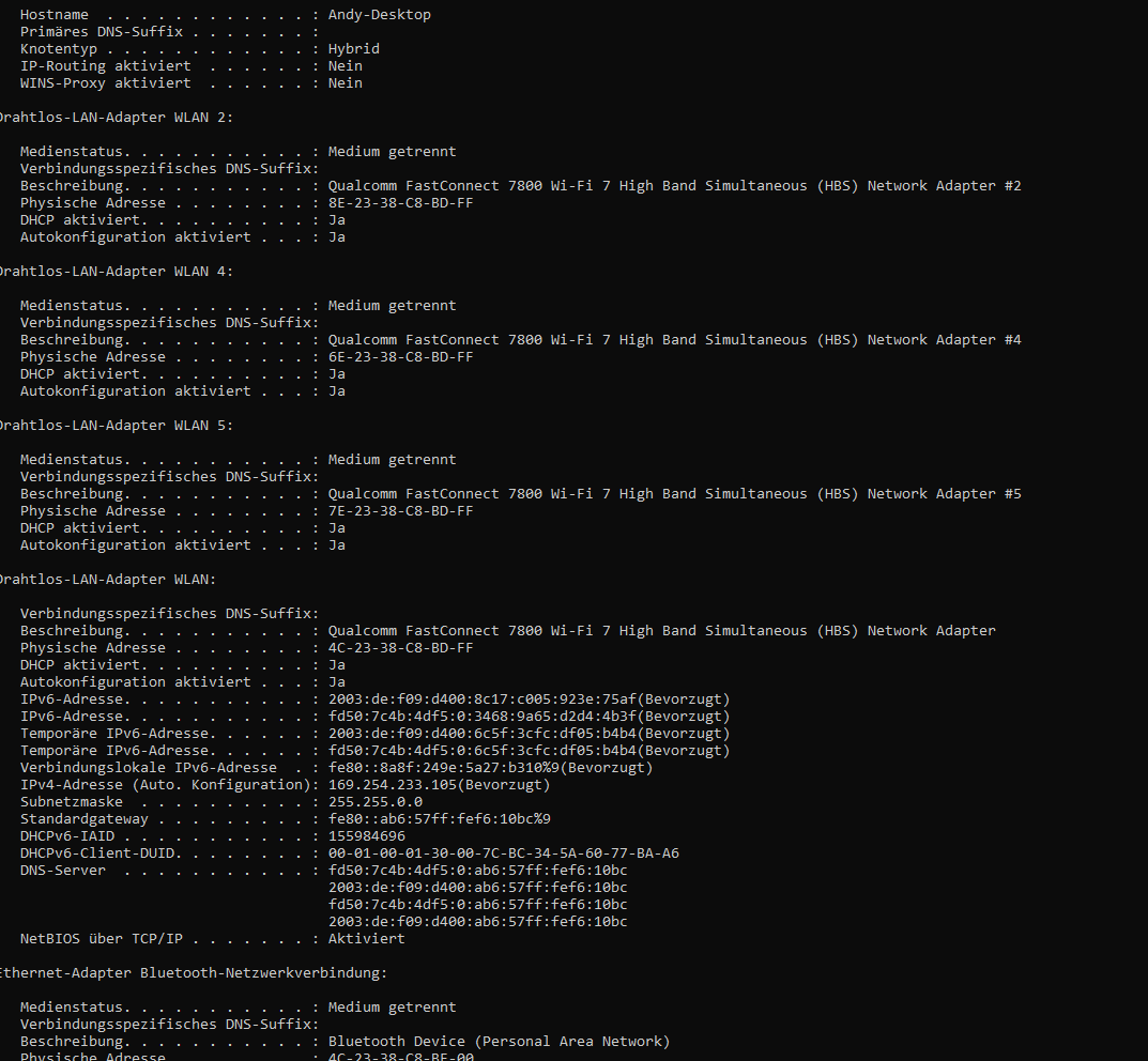

Auszug:
C:\Users\a_mau>ipconfig /all
Windows-IP-Konfiguration
Hostname . . . . . . . . . . . . : Andy-Desktop
Primäres DNS-Suffix . . . . . . . :
Knotentyp . . . . . . . . . . . . : Hybrid
IP-Routing aktiviert . . . . . . : Nein
WINS-Proxy aktiviert . . . . . . : Nein
Drahtlos-LAN-Adapter WLAN 3:
Medienstatus. . . . . . . . . . . : Medium getrennt
Verbindungsspezifisches DNS-Suffix:
Beschreibung. . . . . . . . . . . : Qualcomm FastConnect 7800 Wi-Fi 7 High Band Simultaneous (HBS) Network Adapter #3
Physische Adresse . . . . . . . . : 6E-23-38-C8-BD-FF
DHCP aktiviert. . . . . . . . . . : Ja
Autokonfiguration aktiviert . . . : Ja
Drahtlos-LAN-Adapter WLAN 4:
Beschreibung. . . . . . . . . . . : Qualcomm FastConnect 7800 Wi-Fi 7 High Band Simultaneous (HBS) Network Adapter #4
Physische Adresse . . . . . . . . : 7E-23-38-C8-BD-FF
Drahtlos-LAN-Adapter WLAN 5:
Beschreibung. . . . . . . . . . . : Qualcomm FastConnect 7800 Wi-Fi 7 High Band Simultaneous (HBS) Network Adapter #5
Physische Adresse . . . . . . . . : 8E-23-38-C8-BD-FF
Drahtlos-LAN-Adapter WLAN:
Physische Adresse . . . . . . . . : 4C-23-38-C8-BD-FF
IPv6-Adresse. . . . . . . . . . . : 2003:de:f41:8100:3fb3:5796:34a9:fc40(Bevorzugt)
IPv6-Adresse. . . . . . . . . . . : fd50:7c4b:4df5:0:3468:9a65:d2d4:4b3f(Bevorzugt)
Temporäre IPv6-Adresse. . . . . . : 2003:de:f41:8100:dc24:8ebf:935e:6fb9(Bevorzugt)
Temporäre IPv6-Adresse. . . . . . : fd50:7c4b:4df5:0:dc24:8ebf:935e:6fb9(Bevorzugt)
Verbindungslokale IPv6-Adresse . : fe80::8a8f:249e:5a27:b310%21(Bevorzugt)
IPv4-Adresse (Auto. Konfiguration): 169.254.251.47(Bevorzugt)
Subnetzmaske . . . . . . . . . . : 255.255.0.0
Standardgateway . . . . . . . . . : fe80::ab6:57ff:fef6:10bc%21
DHCPv6-IAID . . . . . . . . . . . : 357311288
DHCPv6-Client-DUID. . . . . . . . : 00-01-00-01-30-00-7C-BC-34-5A-60-77-BA-A6
DNS-Server . . . . . . . . . . . : fd50:7c4b:4df5:0:ab6:57ff:fef6:10bc
2003:de:f41:8100:ab6:57ff:fef6:10bc
NetBIOS über TCP/IP . . . . . . . : Aktiviert

1&1 Festnetz
@Luftgucker jaa! beide Kabel sind eingesteckt... würde ja wohl sonst eher gar nichts funktionieren, oder? Hab auch 100% guten Empfang
nichts, bringt aber leider nichts. Kann nur Websiten erreichen die IPV6 unterstützen.
Nachtrag: die anderen Adapter sind dann natürlich deaktiviert. Zur Info...mein alter Fritz Wlan Adapter funktioniert ebenfalls tadelos.

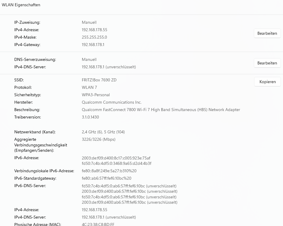

Drahtlos-LAN-Adapter WLAN 2:
Beschreibung. . . . . . . . . . . : Qualcomm FastConnect 7800 Wi-Fi 7 High Band Simultaneous (HBS) Network Adapter #2
Drahtlos-LAN-Adapter WLAN 6:
Beschreibung. . . . . . . . . . . : FRITZ!WLAN USB Stick AC 860
Physische Adresse . . . . . . . . : F0-B0-14-8B-E1-F3
Drahtlos-LAN-Adapter LAN-Verbindung* 12:
Beschreibung. . . . . . . . . . . : Microsoft Hosted Network Virtual Adapter #2
Physische Adresse . . . . . . . . : F0-B0-14-8B-E1-F4
DHCP aktiviert. . . . . . . . . . : Nein
Temporäre IPv6-Adresse. . . . . . : 2003:de:f41:8100:c54b:c164:b51d:bdfb(Bevorzugt)
Temporäre IPv6-Adresse. . . . . . : fd50:7c4b:4df5:0:c54b:c164:b51d:bdfb(Bevorzugt)
Verbindungslokale IPv6-Adresse . : fe80::8a8f:249e:5a27:b310%12(Bevorzugt)
IPv4-Adresse . . . . . . . . . . : 192.168.178.55(Bevorzugt)
Subnetzmaske . . . . . . . . . . : 255.255.255.0
Standardgateway . . . . . . . . . : fe80::ab6:57ff:fef6:10bc%12
192.168.178.1
DHCPv6-IAID . . . . . . . . . . . : 206316344
192.168.178.1

wermau schrieb:
LAN 169.254.251.47
Bedeutet… keine Verbindung zum dhcp_ip4 Server des Router. Nicht angeschlossen.
wermau schrieb:
WLAN 192.168.178.55
Bedeutet, alles paletti mit der Verbindung.
Ich würde sowohl Router resetten (werksrückstellen) sowie den pc neu installieren ohne irgendwelche dubiosen Tools oder mainboardgoodies. Meistens reicht das um solche komischen Probleme zu beheben.
@chrigu erst einmal Danke für dein Beitrag. Also am Router kann es nicht liegen...wie gesagt, habe heute einen nagelneuen (der hatte Werkseinstellungen) verwendet.
puhh nochmals neu installieren , brrr. Grad mal bissel eingerichtet. Gibts nicht noch etwas, dass man versuchen kann bevor man neu installiert?
Sieht ja so aus als wäre DHCP gar nicht aktiviert? Dafür gibt es eine extra Einstellung im Wlan Menü:
ja weil ja ein Einwand kam, was gegen eine feste IP spricht...daher hatte ich es so:
Kann natürlich auf DHCP stellen:
Problem besteht ob mit oder ohne DHCP...

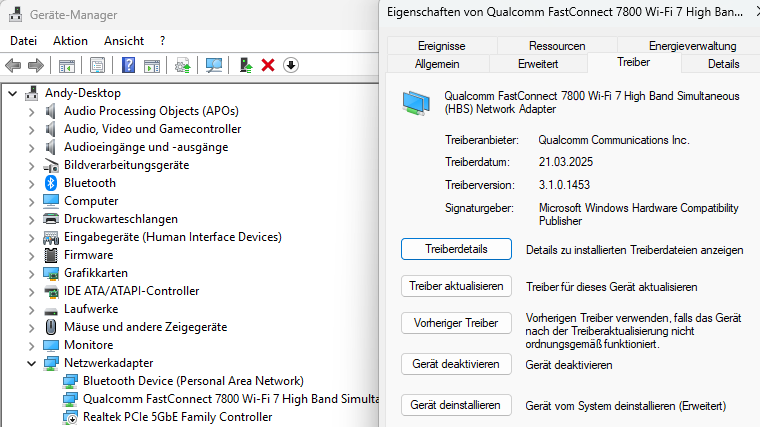

Mal alle Wifi Treiber löschen und dann im Gerätemanager alle WIFI Device löschen inklusive Treiber. Dann Windows neustarten.
1&1 Festnetz
@firewheels
Danke für den Tip. Leider nichts gebracht.
Ich vermute nach wie vor das die mehreren WLAN Adapter die immer noch drin sind dafür verantwortlich sind und die Konfiguration durcheinander kommt
@Luftgucker
ich habe es über den Gerätemanager deinstalliert. Adapter ist dann automatisch entfernt. Meintest du das so? oder anders.
auch nach der Deinstallation...leider immer noch mehrere Adapter drin und Problem bleibt bestehen:

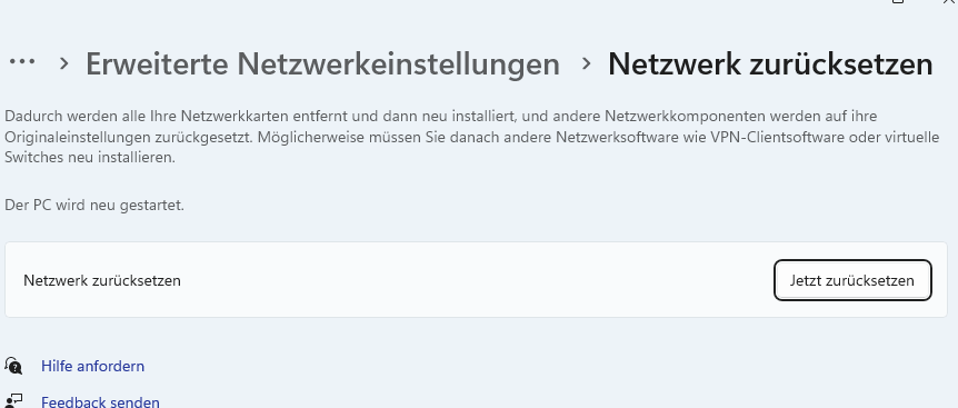

Netzwerk zurückgesetzt hatte ich auch schon über den Button
@chrigu
du hattest leider RECHT!
egal was ich versucht hatte... die Lösung war tatsächlich eine Neuinstallation Windows.
Finde das so traurig, dass man so etwas nicht anders fixen kann... egal es geht nun wieder.
Reaktionen: Luftgucker
War das Windows schon alt, womöglich ein Win10 Upgrade? WIFI 7 gibts ja noch nicht so lange in Windows. Gut möglich dass da was verbogen war. Und würde auch erklären warum es mit dem Fritzstick ging.
nein war es nicht. Ganz frische und geupdatete Windows 11 Version. Muss an irgendwas anderem gelegen haben.
