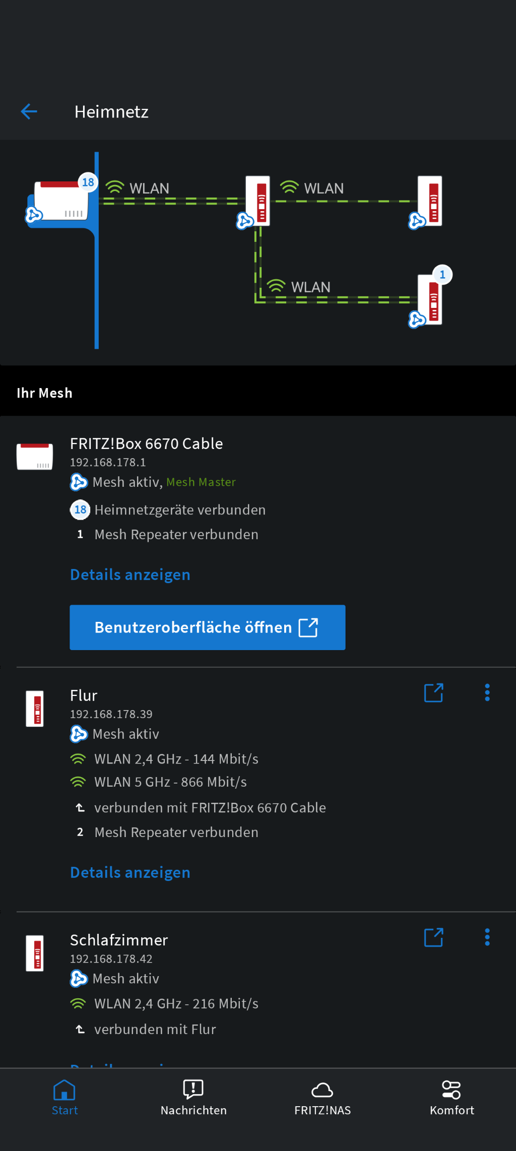

Ist Mesh aktiv? Screenshot der Netzwerkverbindungen?
Adonay schrieb:

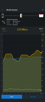

5 Ghz ist allerdings laut Benutzeroberfläche aktiv, keine Ahnung warum es in der App anders angezeigt wird.
Screenshot
@00Julius
dasselbe, es sind tatsächlich alle Geräte in der Fritz Box eingeloggt.
@VDC
Mesh ist aktiv.

Gerade hat es sich dann mal dazu entschieden mit dem Repeater im Wohnzimmer zu connecten allerdings ist die Übertragungsrate mit 20Mbit absolut schrottig.
Direkt vom Router sind es fast 300, allerdings bei knapp -80db.
Ich verstehe es einfach nicht.
Dumm ist eben das meine PV und Shelly ohne die Repeater kein stabiles Signal bekommen.
Wahrscheinlich ziehen die Geräte den Router vor weil die Übertragungsrate deutlich höher ist, aber das kann doch irgendwie nicht richtig sein das die Repeater so schlecht sind?!

Welche Distanzen sollen denn mit den (kaskadierten) Repeatern überwunden werden?
Und aus dem Screenshot in #8 ist ja auch nur eine Kaskadierungsstufe erkennbar - wäre das so überhaupt richtig?

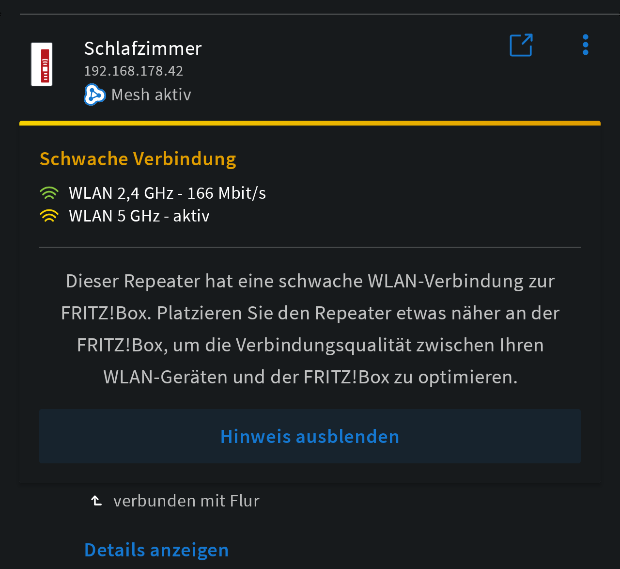

Muss man die Warnung verstehen?
Dieser Repeater ist an einen anderen gekoppelt (quasi als Bridge), warum dann diese Meldung?.
WLAN statt LAN
@Adonay:
Was genau gibt's denn daran nicht zu verstehen?
Guck Dir nochmal den Screenshot aus #8 bzgl. des "Schlafzimmer"-Repeaters genau an, dann kommst Du vllt. auch drauf. 😉​
