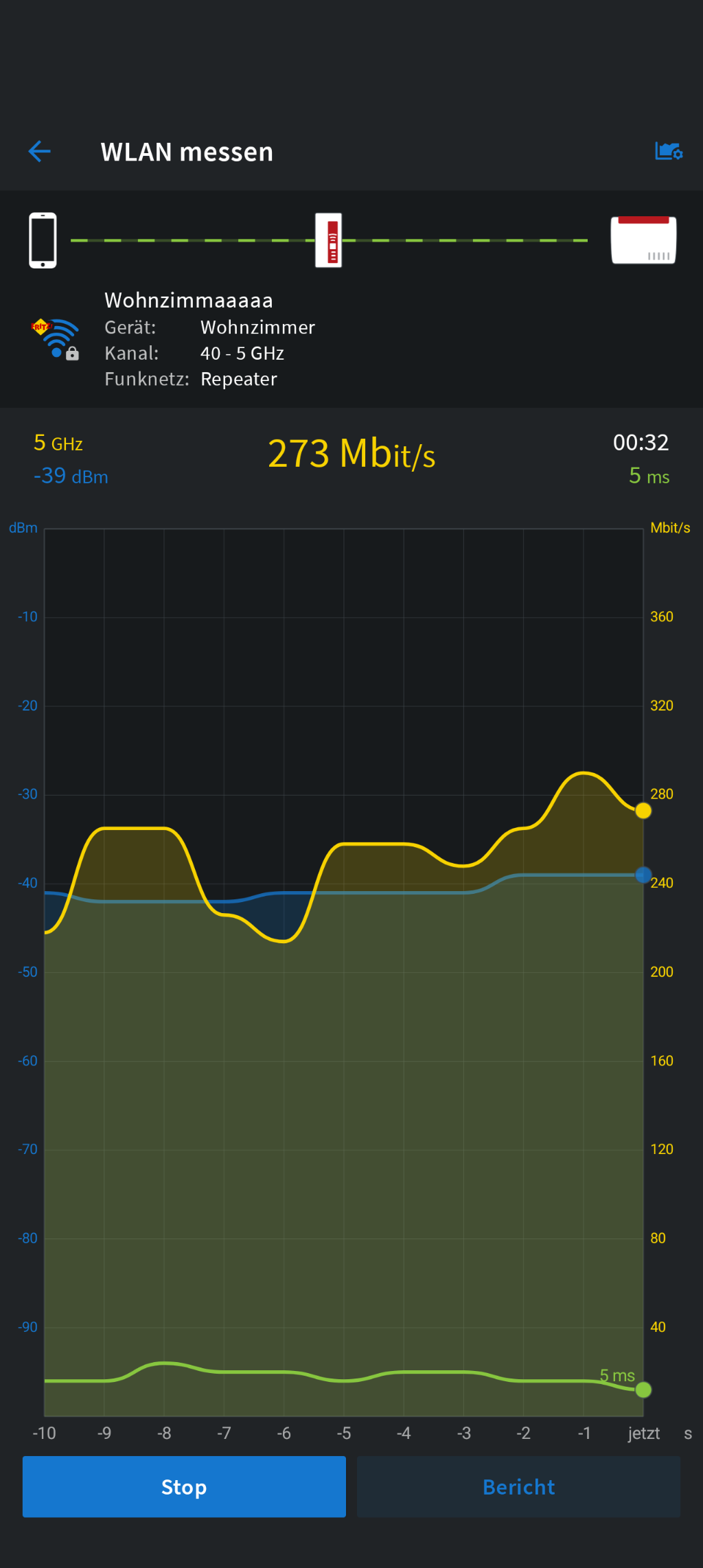

Die Verbindung ist mit knapp über -40db nicht schwach.
Die Übertragungsrate ist ebenfalls sehr gut.
Die Empfangsstärke-LED zeigen ebenfalls voll an.
Wo auf dem Screenshot ist denn zu sehen das die Verbindung schwach ist?
ja aber die mit -80db schwächer, obwohl die mehr Datenrate liefert
dennoch ist deine -40db im Wohnzimmer dennoch grottig in der Geschwindigkeit, weil das Signal erstmal noch über 2 Wlan Brücken muss, was die Geschwindigkeit extrem drosselt

Das hab ich nun mal ausprobiert, also direkte Verbindung+4 Meter weniger Entfernung, Ergebnis ist exakt dasselbe.
Denke mehr ist aufgrund der Gebäudestruktur nicht drin, ist ein 110 Jahre alter Bau mit massiven Wänden.
Der große Unterschied zu den anderen Repeatern ist aber das die Datenrate mit etwa 160 Mbit konstant ist und der Ping ist dauerhaft stabil bei 15-18 was über LAN identisch ist.
Zocke seit drei Stunden völlig problemlos online.
Ist jetzt nichts um riesige Downloads zu bewerkstelligen aber die Verbindung ist ansonsten nun völlig in Ordnung.

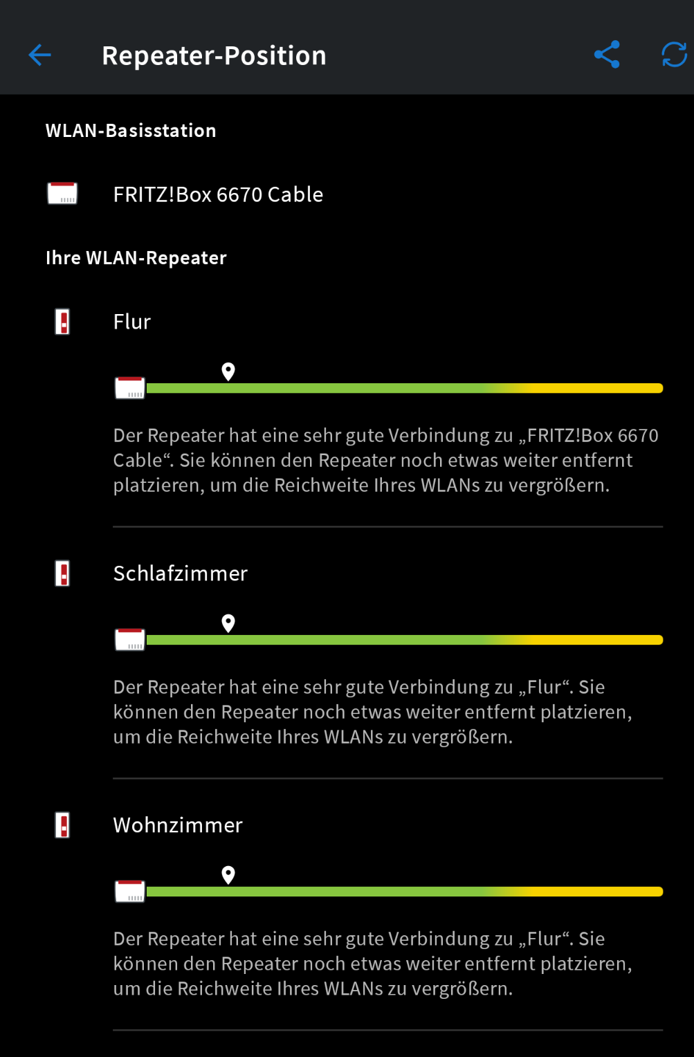

mit der Fritz App WLAN sieht das ganze wiederum noch ganz anders aus, dort ist die Übertragungsrate 100 Mbit höher und der Ping mit 10ms nochmal deutlich niedriger.
Die Position der Repeater wird von der App als bestens bewertet.
