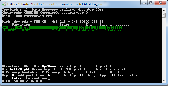

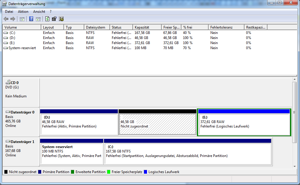

Ich habe gestern auf meiner 500GB Festplatte die "mittlere" der 3 Partitionen (unter Win7) gelöscht und wollte dann die letzte um den frei gewordenen Bereich erweitern. Win7 hat dann etwas von dynamischem Datenträger erzählt und ich habe ehrlich gesagt bestätigt ohne genau zu wissen was das bedeutet.

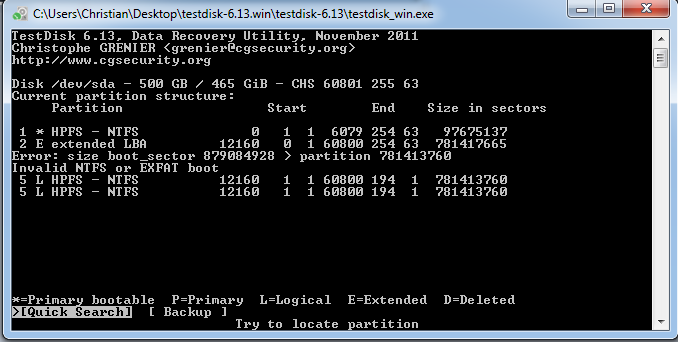

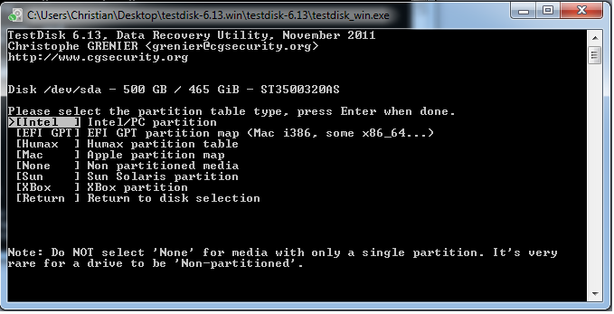

Ich habe dann direkt versucht das Ganze mit testdisk rückgängig zu machen (analyze -> write) Anschließend hat auch alles wunderbar funktioniert, allerdings habe ich nach dem reboot keinen Zugriff mehr auf die Festplatte, beide Partitionen werden nur als RAW angezeigt.
Wie auf den Bildern zu sehen werden nach quick search 2 Elemente angezeigt, auf das zweite kann ich zumindest mit "p" zugreifen und die Daten schienen vorhanden zu sein, beim ersten funktioniert das nicht.
Könnt ihr mir bitte, bitte weiterhelfen? Formatieren ist leider keine Option.
Vielen Dank!
Christian

Das klingt ja nicht so gut...
Ich habe jetzt nochmal eine deeper search gemacht, da wurden dann meine beiden verlorenen Partitionen gefunden (heißen beide praktischerweise "Programme", beide enthalten auch noch die Daten. Gibt es keine Möglichkeit die Partitionstabelle neu zu schreiben, sodass der Zugriff wieder funktioniert?
Vielen Dank

   * HPFS - NTFS              0   1  1  6079 254 63   97675137
     NTFS, 50 GB / 46 GiB
   L HPFS - NTFS          12160   1  1 60800 254 63  781417602
interface_write()
 1 * HPFS - NTFS              0   1  1  6079 254 63   97675137
 2 E extended LBA         12160   0  1 60800 254 63  781417665
 5 L HPFS - NTFS          12160   1  1 60800 254 63  781417602

Analyse Disk /dev/sda - 500 GB / 465 GiB - CHS 60802 255 63
Geometry from i386 MBR: head=255 sector=63
NTFS at 0/1/1
NTFS at 12160/1/1
Error: size boot_sector 879084928 > partition 781413760
check_part_i386 failed for partition type 07
get_geometry_from_list_part_aux head=255 nbr=5
get_geometry_from_list_part_aux head=8 nbr=4
get_geometry_from_list_part_aux head=16 nbr=4
get_geometry_from_list_part_aux head=32 nbr=4
get_geometry_from_list_part_aux head=64 nbr=4
get_geometry_from_list_part_aux head=128 nbr=3
get_geometry_from_list_part_aux head=240 nbr=4
Current partition structure:
Invalid NTFS or EXFAT boot
 5 L HPFS - NTFS          12160   1  1 60800 194  1  781413760

NTFS at 6080/1/1
filesystem size           97675137
sectors_per_cluster       8
mft_lcn                   786432
mftmirr_lcn               6104696
clusters_per_mft_record   -10
clusters_per_index_record 1
     HPFS - NTFS              0   2  2  6080   1  1   97675137
     NTFS found using backup sector!, 50 GB / 46 GiB
NTFS at 6080/1/1
mft_lcn                   786432
mftmirr_lcn               6104696
     HPFS - NTFS           6080   1  1 12159 254 63   97675137 [Daten]
NTFS at 12159/159/32
filesystem size           879084928
mft_lcn                   786432
mftmirr_lcn               32000471
NTFS part_offset=100016324096, part_size=450091483136, sector_size=512
NTFS partition cannot be added (part_offset<part_size).
NTFS at 12159/254/63
mft_lcn                   786432
mftmirr_lcn               6104696
NTFS at 12160/1/1
mft_lcn                   786432
     HPFS - NTFS          12160   1  1 66880 130  1  879084928 [Programme]
     NTFS, 450 GB / 419 GiB
This partition ends after the disk limits. (start=195350463, size=879084928, end=1074435390, disk end=976784130)
     HPFS - NTFS          36130   1  1 44030 254 63  126929502
NTFS at 44030/254/63
filesystem size           512007552
mft_lcn                   786432
     HPFS - NTFS          12160   1  1 44030 254 63  512007552 [Programme]
     NTFS found using backup sector!, 262 GB / 244 GiB
recover_EXT2: s_block_group_nr=0/985, s_mnt_count=6/34, s_blocks_per_group=32768, s_inodes_per_group=8192
recover_EXT2: s_blocksize=4096
recover_EXT2: s_blocks_count 32296666
recover_EXT2: part_size 258373328
     Linux                44031   1  1 60113 254 59  258373328
     EXT3 Large file Sparse superblock, 132 GB / 123 GiB
block_group_nr 3
recover_EXT2: "e2fsck -b 98304 -B 4096 device" may be needed
recover_EXT2: s_block_group_nr=3/985, s_mnt_count=0/34, s_blocks_per_group=32768, s_inodes_per_group=8192
     EXT3 Large file Sparse superblock Backup superblock, 132 GB / 123 GiB
     Linux Swap           60114   1  1 60800 254 47   11036576
     SWAP2 version 1, 5650 MB / 5388 MiB
file_pread(4,2,buffer,976771072(60801/47/47)) lseek err Invalid argument
file_pread(4,1,buffer,976771072(60801/47/47)) lseek err Invalid argument
file_pread(4,1,buffer,976771071(60801/47/46)) lseek err Invalid argument
Check the harddisk size: HD jumpers settings, BIOS detection...
The harddisk (500 GB / 465 GiB) seems too small! (< 550 GB / 512 GiB)
The following partition can't be recovered:
get_geometry_from_list_part_aux head=255 nbr=13
get_geometry_from_list_part_aux head=8 nbr=6
get_geometry_from_list_part_aux head=16 nbr=6
get_geometry_from_list_part_aux head=32 nbr=6
get_geometry_from_list_part_aux head=64 nbr=6
get_geometry_from_list_part_aux head=240 nbr=6
Results
     HPFS - NTFS              0  32 33  6079 223 32   97671168 [Programme]
     Linux                 2042 229 44  4523  16 37   39843840
     EXT4 Large file Sparse superblock Recover, 20 GB / 18 GiB
     Linux                 2043  72 14  4523 114  7   39843840
     Linux                 2217 140 36  4697 182 29   39843840
     Linux                 2219  20 42  4699  62 35   39843840
     Linux                 2220 155 48  4700 197 41   39843840
     Linux                 2221 128 20  4701 170 13   39843840
... (browsing)...
interface_write()
No partition found or selected for recovery
simulate write!
write_mbr_i386: starting...
write_all_log_i386: starting...
No extended partition
TestDisk exited normally.
