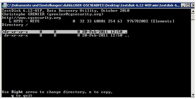

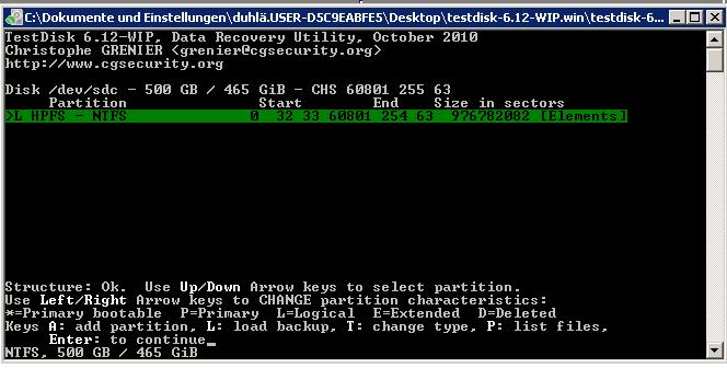

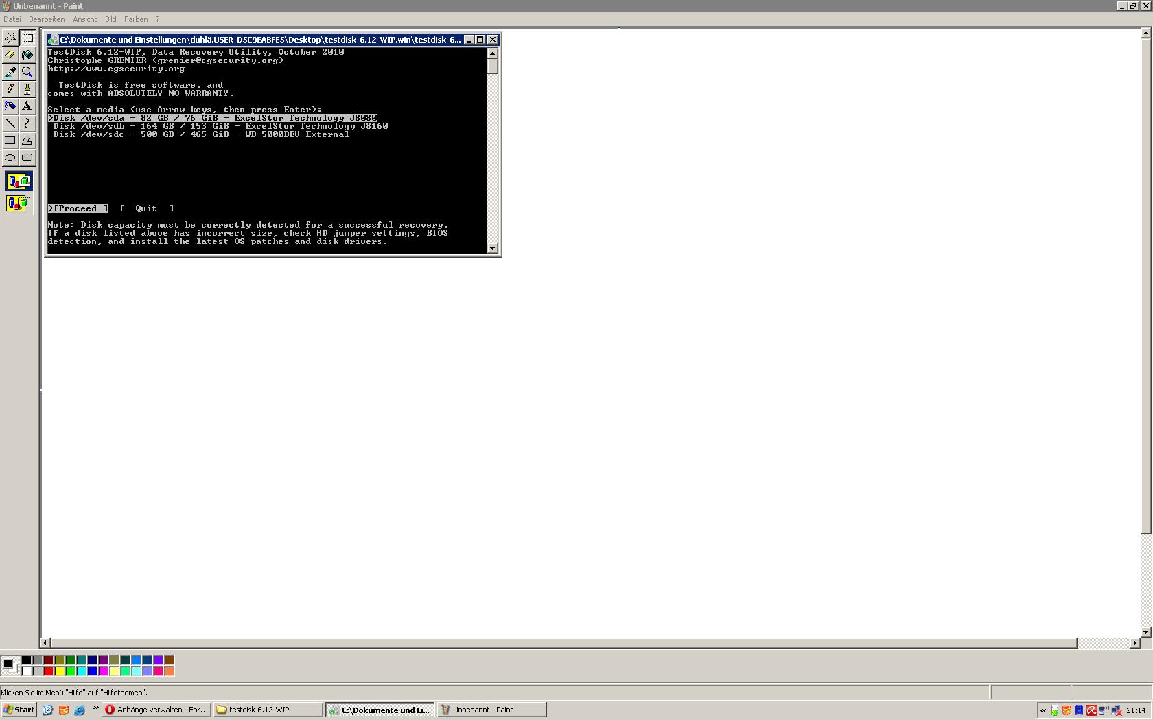

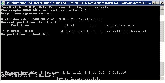

ich habe jetzt mal die Screenshots angehängt und mich zuerst nochmal mit Testdisk befasst, da Knoppix doch nur für Linux ist, oder ?

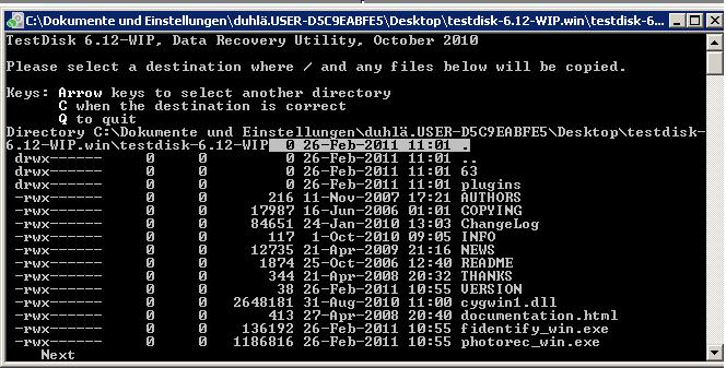

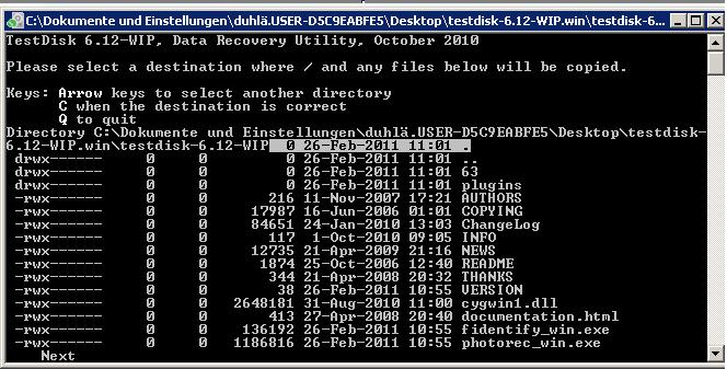

Leider komme ich nur bis zu Screen2. Dann schaffe ich es nicht den in Screen1 angezeigten Order? irgendwo hinzukopieren ;(
Zudem wundert mich, dass in Screen0 auch nur die externe FP erkannt wird ?
Danke für Eure Hilfe!

Der zweite Screen zeigt ein leeres Verzeichnis von der Disk, da kannst Du auch nichts kopieren. Der dritte Screen zeigt das Verzeichnis von Testdisk, das ist in der Regel das erste Verzeichnis, was nach einem Kopiervorgang als Ziel gewählt wird. Mit den Cursortasten kann man navigieren, mit Return geht man bei Anwahl eines Verzeichnisses 'hinein', beim Doppelpunkt (..) geht man in der Hierarchie zurück, bis man alle Laufwerke mit den Laufwerksbuchstaben sieht.

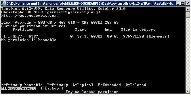

Nach den Bildern sieht es mir wie eine frisch formatierte Festplatte aus (siehe Bild zwei Deiner Screenshots). Mache doch mal ein Bild direkt nach der Nachfrage zum Logfile, also wo alle Laufwerke angezeigt werden. Dann noch ein Bild bevor Du Quick Search aufrufst, also unten steht dann noch [Quick Search] als Menüpunkt.
Dein erster Screen ist wohl direkt nach Quick Search, hast Du dann hier auf P (list files) gedrückt und den zweiten Screen erhalten? Kam keine Fehlermeldung?

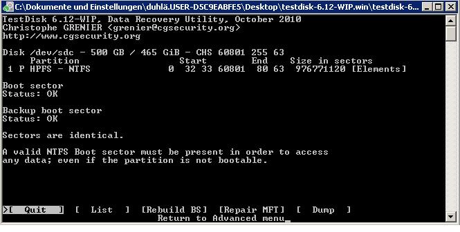

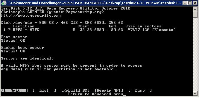

Gehe auch mal an Stelle von Analyse auf Advanced und wähle dort den Menüpunkt Boot aus, was wird Dir dort angezeigt?

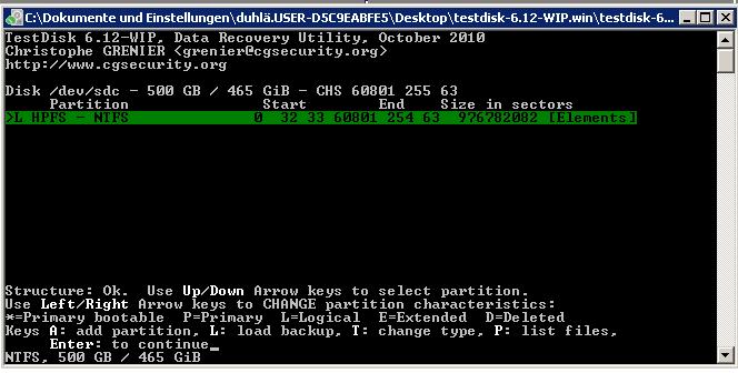

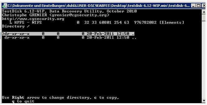

anbei die gewünschten Screenshots.
Screen 1 wird tatsächlich so angezeigt, nachdem ich "p" gedrückt habe :(
Mir kommt das ganz schön spanisch vor, dass die FP auf einmal leer sein soll !?
Danke für Deine Unterstützung !!!
