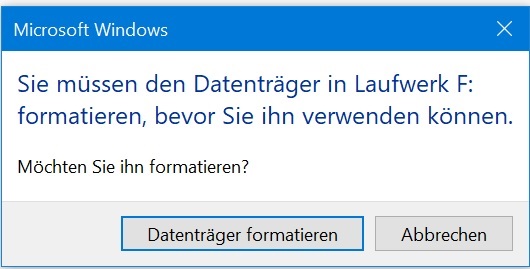

Bei nächsten Versuch die Festplatte zu benutzen kam die Meldung bzw. Aufforderung die Festplatte zu formatieren (Anlage B_1.jpg).

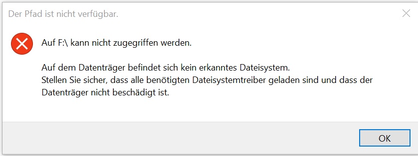

Eine Formatierung habe ich nicht vorgenommen sondern das Fenster über „Abbrechen“ geschlossen. Die nächste Meldung „Auf F:\ kann nicht zugegriffen werden“ (Anlage B_2.jpg). Diese habe ich mit „Ok“ geschlossen.

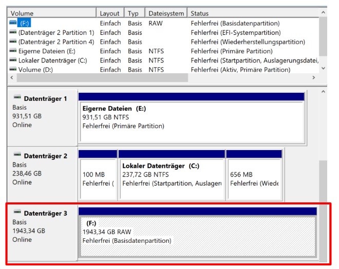

Über die „Systemsteuerung/Computerverwaltung/Datenspeicher/Datenträgerverwaltung“ (Anlage B_3.jpg) wird die Festplatte als Laufwerk „F:“ angezeigt mit dem vermerke „RAW“
Die Festplatte ist in zwei Portionen aufgeteilt.

Wie kann ich wieder auf die Daten zugreifen, da ich vermute das hier „nur“ die Partitionstabelle beschädigt ist, oder kann ich die Daten unter Ubuntu auf eine andere Partition kopieren.
