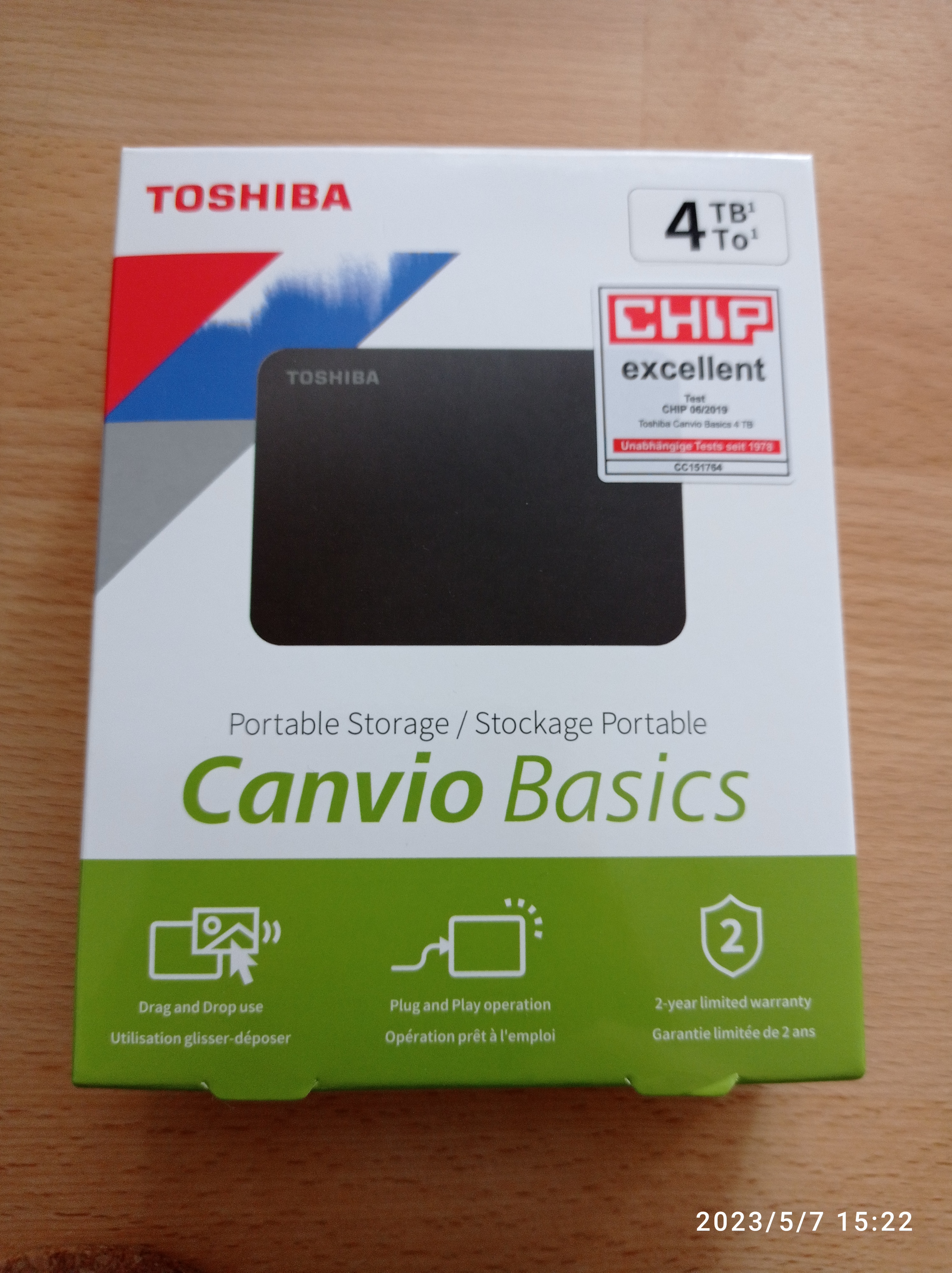

Sorry, dass ich mich erst jetzt melde...
... und die Blamage könnte wohl größer auch nicht sein...
.... jetzt bitte nicht steinigen, aber mein Beispiel bezog sich tatsächlich auf
ein Toshiba 4TB Portable Storage / Stockage Portable - Canvio Basics.
Das ist nicht schlimm, weil bei den von Dir genannten Daten inkl. des Namens hatten einige von uns bereits darauf geschlossen, dass es sich um eine HDD handelt.
Die Frage ist nun, was machst Du als Nächstes?
  • Sind Dir die Daten kostbar, dann sende die HDD zu einem Datenrettungsunternehmen wie Ontrack oder RecoveryLab oder an ein anderes.
  • Sind Dir die Daten verschmerzbar, dann könntest Du Dich daran versuchen, die Daten selbst zu retten. Mit Anleitung oder auch zusammen mit einem anderen Laien. Diverse Anleitungen und Tipps kann man hier im Forum über die Suchfunktion finden. Weitere Fragen ansonsten ruhig hier stellen.
In diesem Produkt ist leider (wie inzwischen so oft) eine native USB-HDD verbaut, daher bringt es auch nichts diese auszubauen.
Wenn dir die Daten wichtig sind, kannst du sie wiederherstellen lassen, allerdings kostet es bei z.B. onTrack auch etwas.
