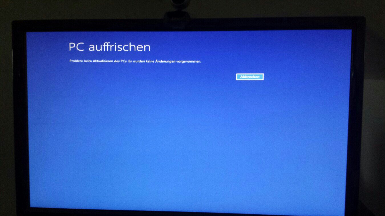

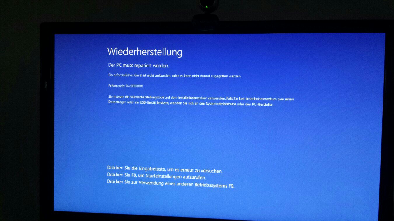

Hier noch weitere Infos:
Wenn man versucht, per Windows DVD Windows 8 zu reparieren kommt dieser Fehler:
Beim aufzufrischen kommt nach 1% diese Meldung:
Hoffe das hilft noch.

Da chkdsk zur Laufzeit kleinere Dateien umsortieren kann (bzw. sowieso Änderungen am Dateisystem vornimmt), werden wohl einige von denen jetzt einfach fehlen, oder mit ihnen wurden andere Dateien überschrieben. Die fehlen Windows jetzt (bzw. sind korrupt).
Ich wüsste nicht, wie man die jetzt sinnvoll wiederherstellen kann, wenn schon die Reparatur vom Installationsmedium scheitert.
Sichere alle Daten, die wichtig sind, und installiere Windows neu. Das kostet bestimmt weniger Zeit als jetzt noch weitere Rettungsmaßnahmen zu versuchen, die dann evtl. auch nichts mehr bringen.
