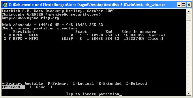

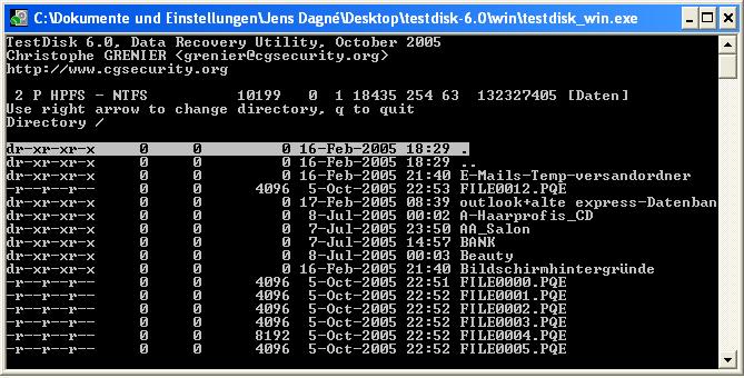

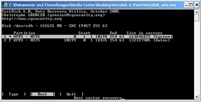

Mit dem Tool Testdisk finde ich die Partition und kann mit "p" auch die Daten auflisten.
D.h. die Daten müssten alle noch da sein
hab mir die Anleitung von FIONA durhcgelesen aber es klappt nciht so wie es soll.

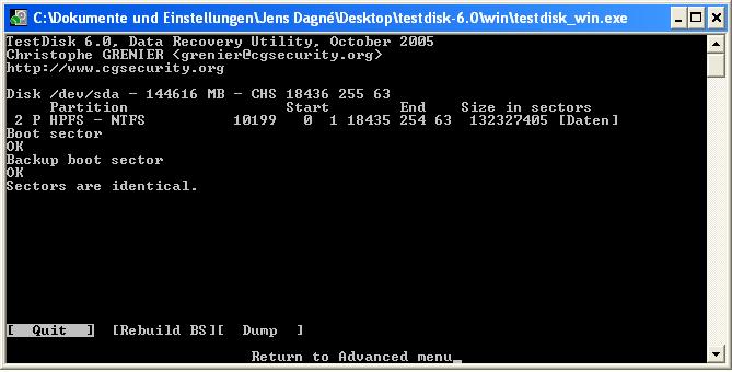

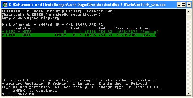

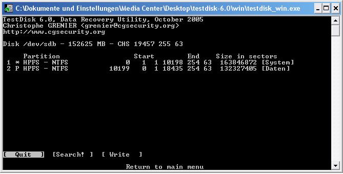

z.B. bei Pic 3: es handelt hier um die 2. Partition "Daten" der Typ steht auf "P".
Ändern kann ich es nur auf "d" oder "*". Es muss doch aber auf "L" stehen für ein logisches Laufwerk, oder??

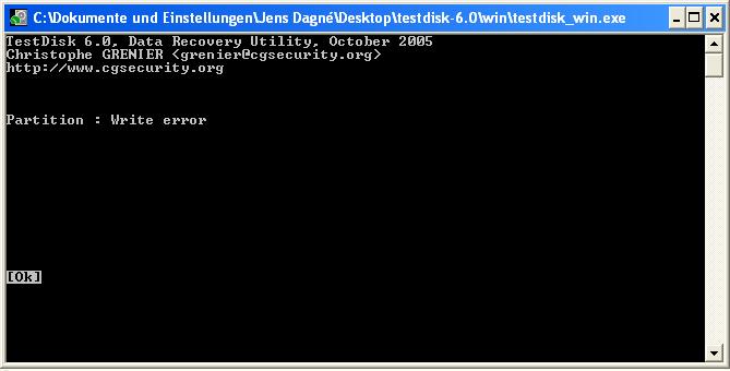

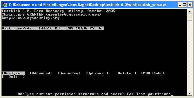

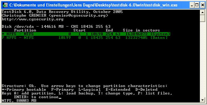

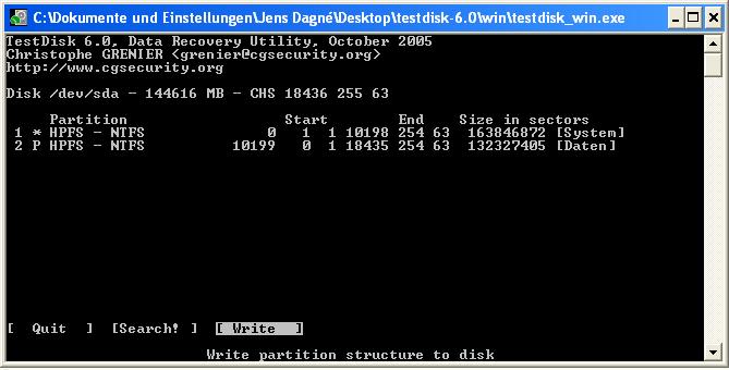

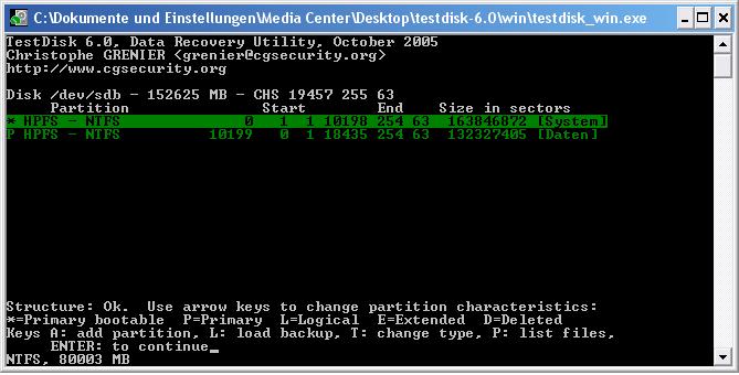

Wenn ich jetzt auf Pic 4 auf "WRITE" klicke. Bestätige ich erst damit er schreibt und danach bringt er eine Fehlermeldung siehe Pic 5.
Die Partitionsgeometrie ist ein primäres Laufwerk.
Daher verhindert Testdisk jetzt in neueren Versionen das setzen auf L für logische Laufwerke um Anwendungsfehler auszuschließen.
Daher solltest du genau wissen ob es vorher ein logisches Laufwerk war.
Helfen um dies zu überprüfen kann auch [Search] (tiefere Suche) sein.
Lasse daher mal Search laufen und überprüfe es.
Wäre zuerst wichtig das zu überprüfen bevor du was am Bootsektor machst.
Setze auch mal einen Screenshot.
Nach der Diagnose wäre eine Überprüfung des Bootsektors (Partitionssektors) möglich.
Ist aber nicht ungefährlich.

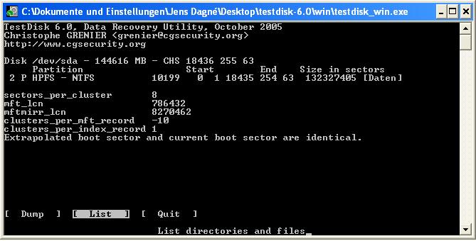

Ich hab jetzt mal SEARCH durchgeführt.
Aber ich kann dir nciht sagen, ob die Partition logisch oder primär war.
hier der Screenshot. nach dem Search und im advanced / boot menü
Soll ich jetzt an den Bootsektor gehen??
sprich "REbuild BS" durchführen???

Da wird nur eine primäre gefunden.
Das ist auch anhand des gültigen Bootsektors.
Daher passt der MBR; die Partitionstabelle und der Bootsektor überein.
Daher bleibt es so.
Mache daher mal nur den Test bei Rebuild BS.
Speichere dort bitte nichts.
Ich möchte nur wissen was der bei List anzeigt.

Es bedeutet nicht das deine Platte eine Macke haben muß.
Was ich auch sehe ist eine Aktion von Partition Magic.
Partition Magic hat bei dir Dateien zum Schutz vor chkdsk umbenannt in File.PQE.
Daher sieht es dort nach einem Vorfall aus.
Es ist nicht einfach die wieder mit der richtigen Endung (Dateiformat) umzubennen.

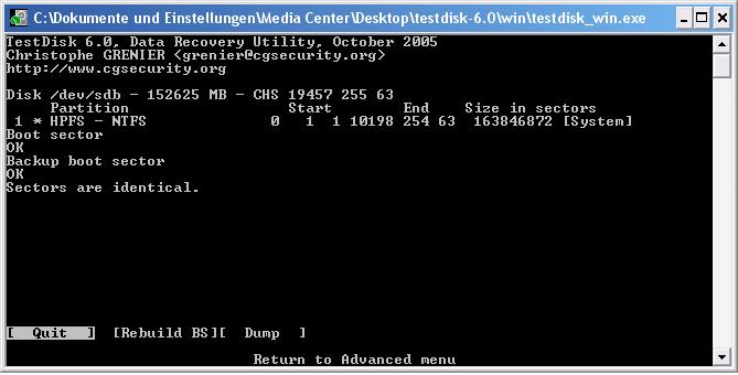

Starte Testdisk, wähle deine Festplatte aus, bestätige bei dem Menü Advanced mit Enter und setze mir einen Screenshot.
Deine unformatierte Systempartition muß ausgewählt sein.
Bestätige dann bei Boot und setze mir auch einen Screenshot.

hier die Screenshots

Bootsektor ist in Ordnung.
Ist daher ein Hinweis auf das Dateisystem.
In dem Fall hilft leider nur eine neue Installation.
