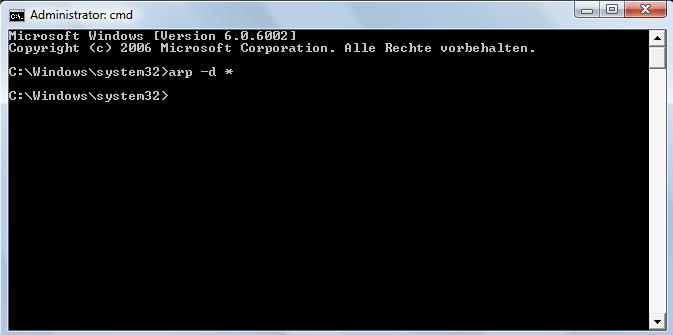

Gib mal folgenden Befehl per Kommandozeile:
Code:
arp -d *
Könnte sein das da ein Eintrag nicht passt.

Hallo
arp -d * hat nichts gebracht
thx

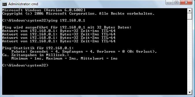

ping [routerip] --> screenshots
Hallo.
Hier der ping
arp -d steht auch fuer delte, da erhälste keine ausgabe :-) änder mal deine ip und versuchs nochmal mit dem zugriff.
