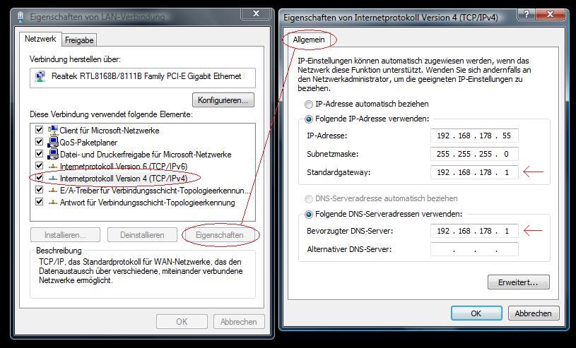

Ein Standard-Gateway und DNS-Server zum Router ist in der Netzwerkkarte schon eingetragen oder?
Weil genau danach sieht es hier nämlich aus! Die muss schon eingetragen sein und wird von Windows nicht standardmäßig eingetragen auch nach einer Formatierung!!
