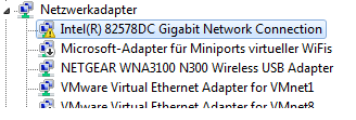

- ich habe den aktuellen Treiber heruntergeladen, für Intel(R) 82578DC Gigabit Network Connection, was allerdings immer Gelb ist und das hier anzeigt.(geräte-manager)
Das Gerät kann nicht gestartet werden. (Code 10)

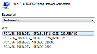

Woher weißt du, dass es ein Intel(R) 82578DC Chip ist? 100%-ig sicher? Habe etwas gesucht, aber so wirklich findet man keine Daten.
Hast du die Hardware-ID ausgelesen um den Chip zu finden?
Ich bin nach dem Geräte-Manager gegangen - hab dem mal vertraut?!:
Ne, der hat mich auch schonmal angelogen ;). Sollte nicht passieren, aber schau mal selbst.
Ist recht eindeutig. Die Karte läuft nicht, bzw. nicht richtig.

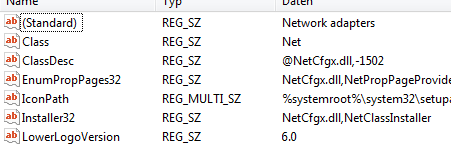

https://support.microsoft.com/de-de/kb/943104
--> da habe ich mir den Teil mit dem NNEt herausgesucht:
NET 4D36E972-E325-11CE-BFC1-08002BE10318 Netzwerkadapter
--> und festgestellt dass es kein upper und lower filters gibt

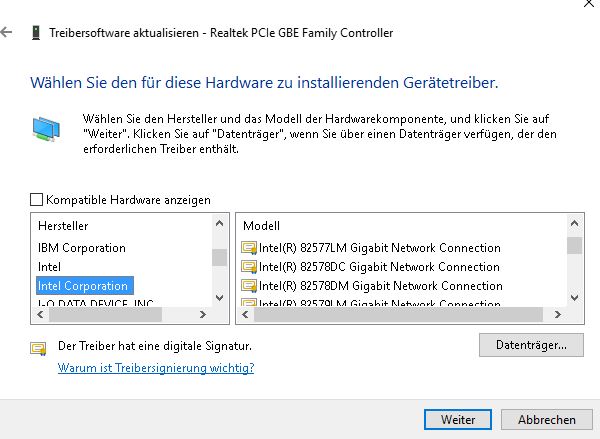

Meherere, verschiedene Treiber probiert? Älteren, vorherigen, manuell aus eine Liste. Dort könnte man auch einfach wildfremde Treiber nehmen. Also nur den passenden nehmen.
