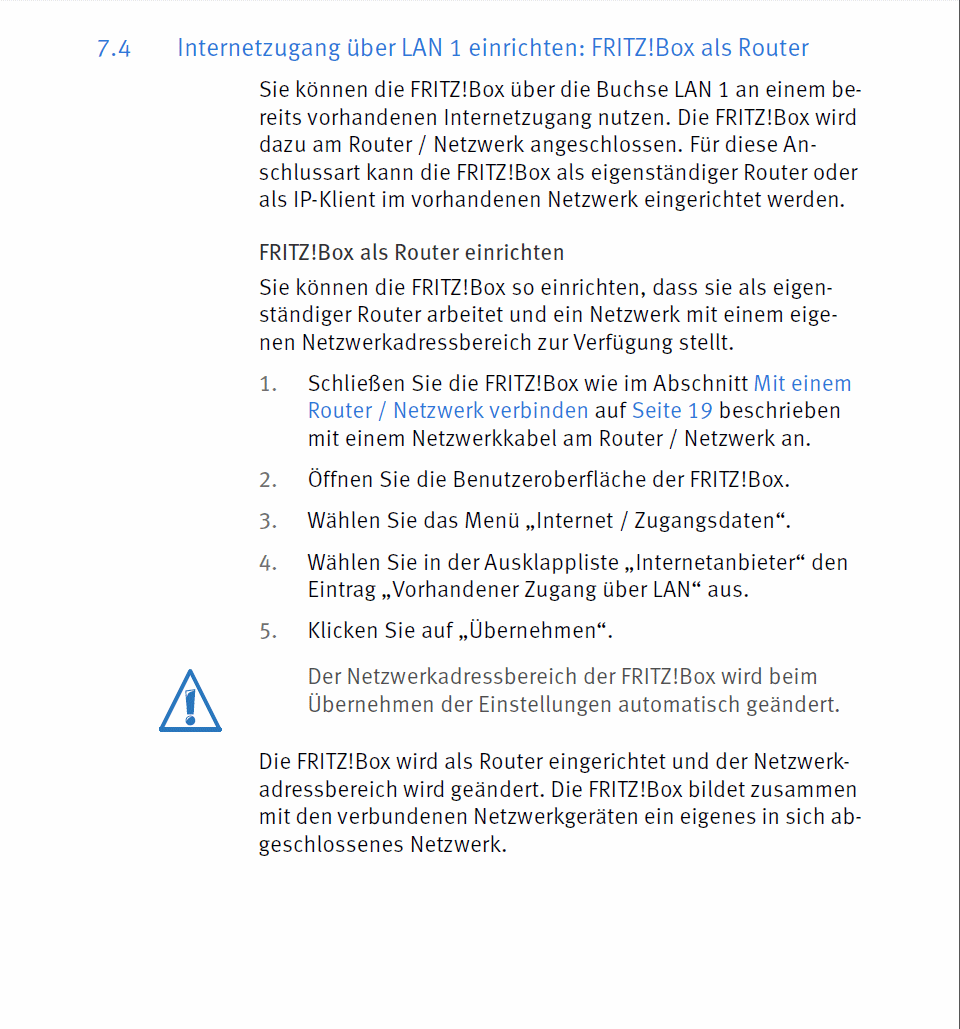

Liebe Gemeinde,
ich habe von 1&1 eine 7330 SL fritz box bekommen und wollte mir selbige vorab schonmal anschauen. Ich habe bei dem model zum vorab test folgende schritte durchgeführt:
Seit dieser Einstellung habe ich keinen Zugriff mehr auf die Fritzbox. Über keinen der LAN ports und auch nicht über WLAN (Fritz.Box und 169.254.1.1 )
Ein zurücksetzen auf werkeinstellungen über ein analoges Telefon ist mir auch nicht möglich, da ich kein "Frei Signal" bekomme.
Hat einer von euch eine Idee, was da los ist? Oder verstehe ich einfach nur falsch, was ich gemacht habe? :D
