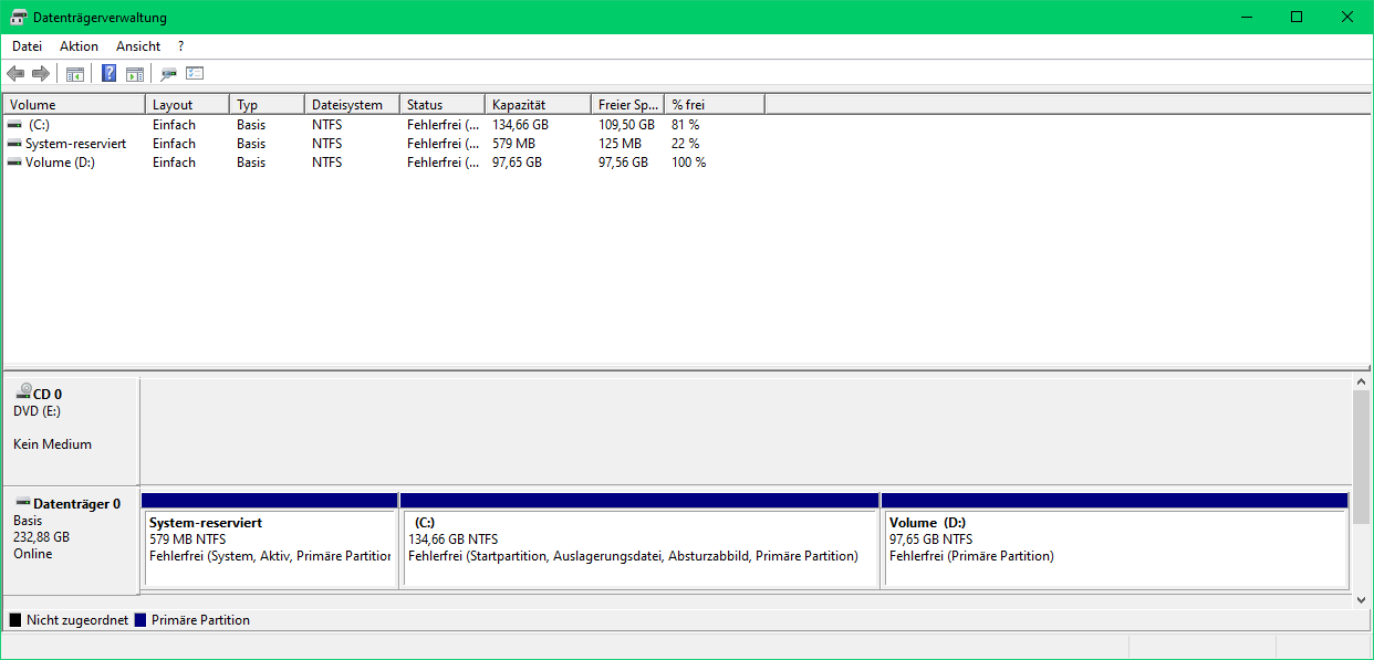

In der Datenträgerverwaltung die Zuordnung löschen im jeweiligen Windows, zumindest hatte ich das hier irgendwo gelesen, damit nicht noch das Problem kommt, dass chkdsk jedes Mal beim Wechsel startet, weil Windows nicht vorher alles korrekt geschlossen hat.
So sehen die beiden SSD in Win10 in der Verwaltung aus.

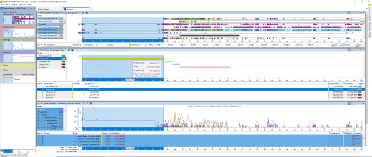

Die Win10 Animation wo die Punkte im Kreis fliegen, die dauert so lange, davor der BIOS Ablauf ist bei beiden gleichlang. In der Phase greift der auch nicht massiv auf die SSD zu, denn diese leuchtet alle 10 Sek. kurz nur auf. Also der macht kein chkdsk, das hatte ich zuerst vermutet.
Heißt, wenn der BIOS Part durch ist bleibt Win10 ohne die Win7 SSD in der Animation nur ein paar Sekunden, mit der Win7 SSD hängt er dann die 2 Minuten+, als würde er auf irgendwas warten.

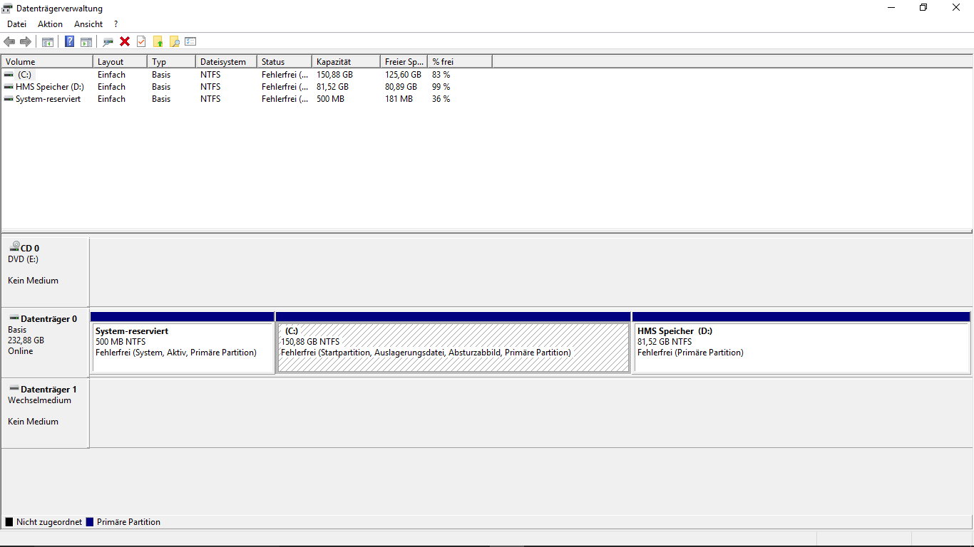

50 MB Bootpartition ist doch bei Windows 10 auch nicht normal im MBR Modus.
Da hat Windows 10 schon 500 MB am Erscheinungsdatum und bei 1909/ 2004 schon 579 MB
Seitdem habe ich nicht mehr im MBR Modus clean installiert
50 MB bei 20H2 oder 21H1 würde mich aber doch wundern!

WPR (Windows Performance Recorder) und WPA (Windows Performance Analyzer) geben leider auch nicht mehr Aufschluss was Windows 10 da macht.
Wer es noch nicht wusste, mit dem WPR kann man den Bootvorgang aufnehmen, und mit dem WPA sich diesen dann anschauen. Diese Tools können nicht nur zur Analyse von einem Bootvorgang genutzt werden.
