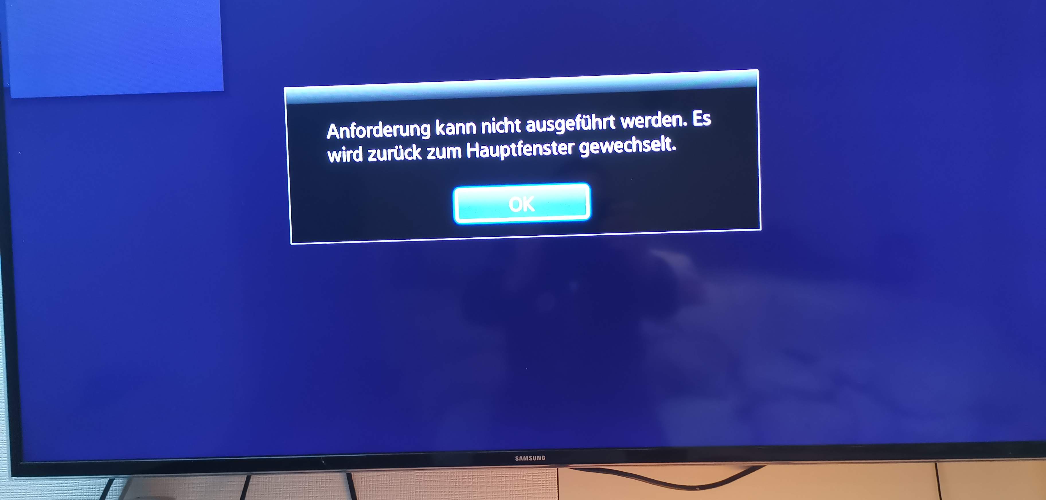

seit 1-2 Wochen habe ich das Problem, dass der TV (Samsung UE48H) keine Dateien welche auf meiner WD-MyCloud liegen öffnen kann. Vorher lief das über Jahre einwandfrei. Der TV ist über einen Switch mit einer Fritzbox (per Lan) verbunden.
Fehlermeldung siehe Foto...

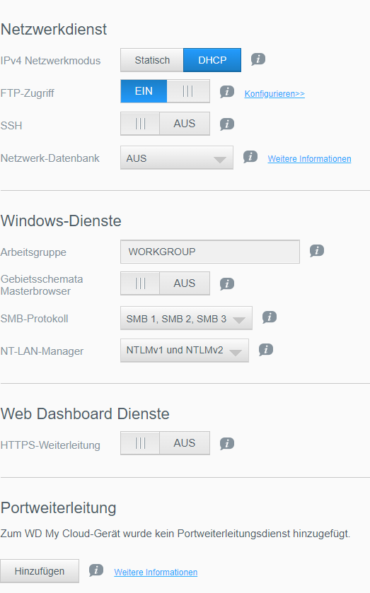

Hier noch die Einstellungen von der WD Cloud --> diese ist direkt per Lan an der Fritzbox (Master) angeschlossen.
Vielleicht hat der ein oder andere noch einen Tipp was ich probieren könnte. Im Moment fällt mir nichts mehr ein, woran es liegen könnte. Danke im Voraus

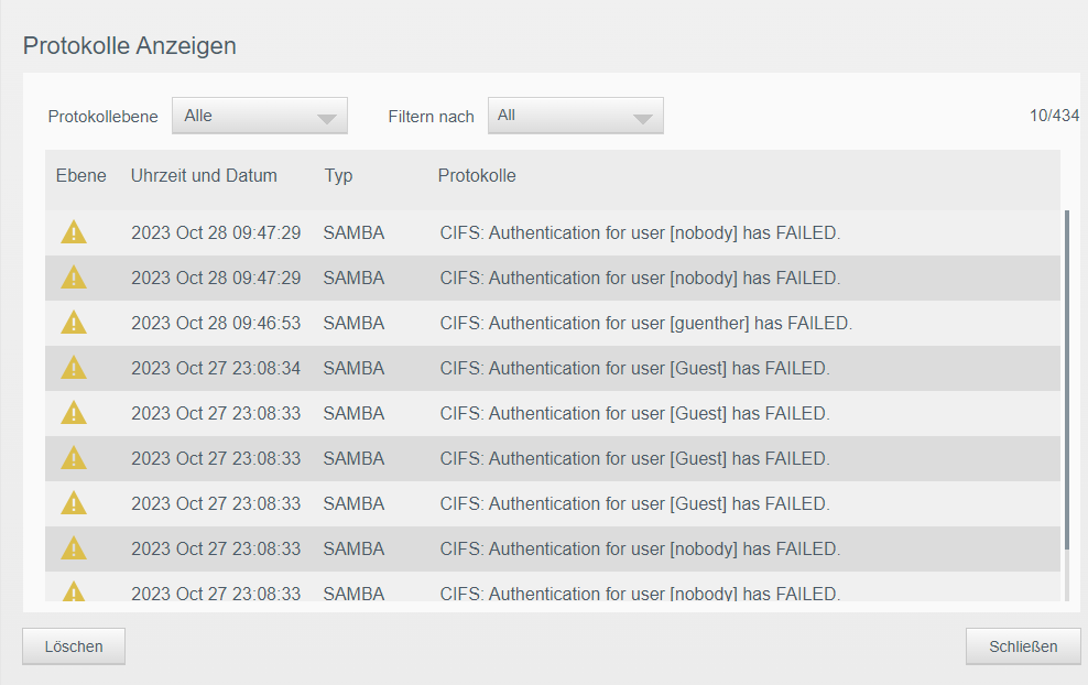

Update: Gerade bin ich auf eine Protokollierung in der Cloud gestoßen. Vielleicht kann da jemand etwas mit anfangen.
Ich habe keine Nutzer angelegt. Im Netzwerk kann jeder drauf zugreifen.

Ich habe die Erfahrung gemacht, Samba geht am Besten mit Nutzerdaten.
Alternativ kannst du evtl. eine NFS Freigabe einrichten für die Geräte, aber keine Ahung ob das die WD kann.

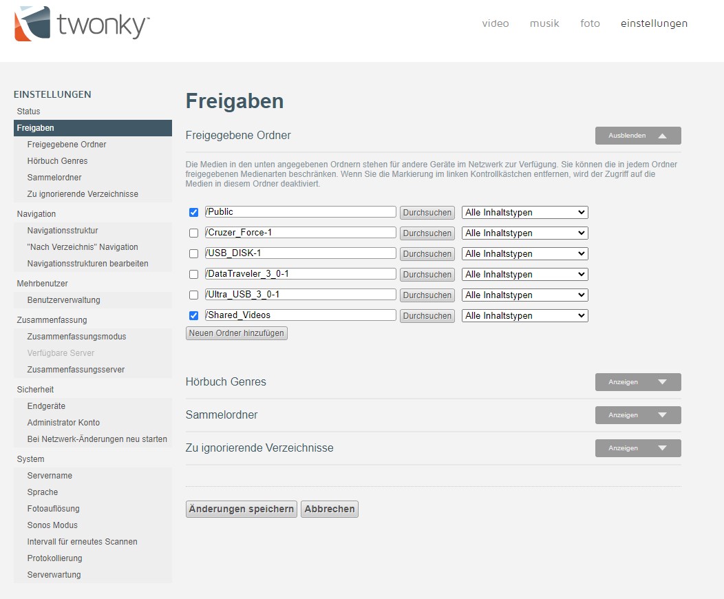

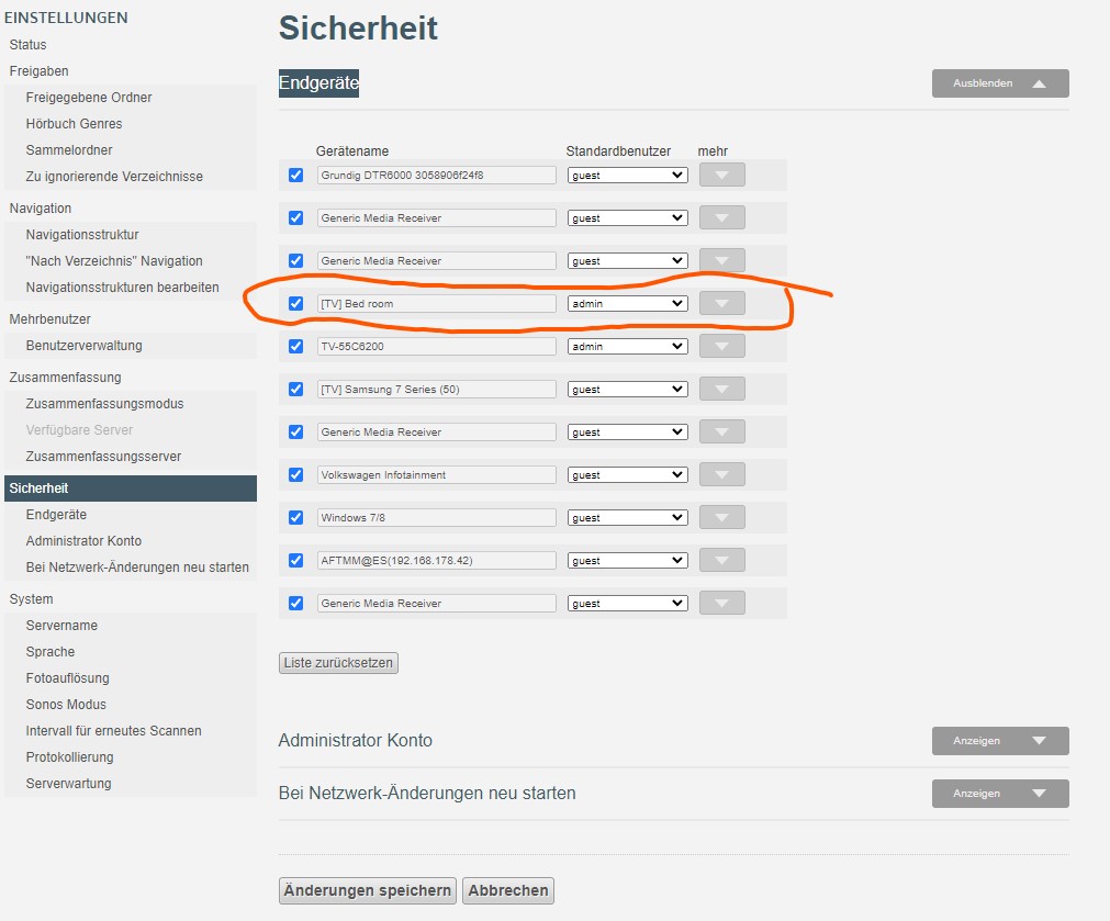

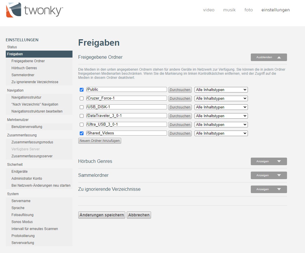

Was mir allerdings auffällt ist, dass ich die einzelnen Ordner anklicken kann, allerdings die letzte Datei-Struktur in der die Filme "eigentlich" zu sehen sind, nicht erkennen kann. Ich hab die Twonkey App auf der Cloud auch schon neu gestartet und durchgesehen. Nichts auffälliges...
Klar versuche ich.

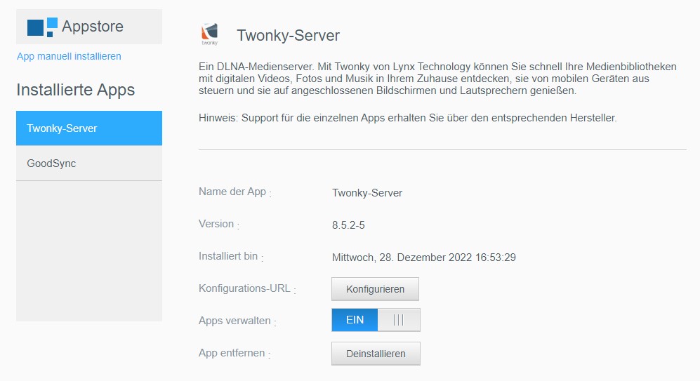

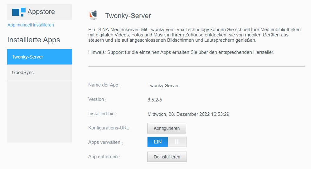

Die Twonky App unterstützt dabei, Mediendateien im Netzwerk zur Verfügung zu stellen. Diese ist Bestandteil der WDmyCloud. Als Hintergrundinfo wäre sicher noch interessant, dass sich auf der Cloud unterschiedliche Ordner mit unterschiedlichen Dateitypen vorhanden sind, welche ich dann mit dem TV von der Cloud abspielen kann... Anbei noch ein Foto von der Twonky App
Hoffe das reicht an Informationen. Sonst bitte gern detaillierter Nachfragen.

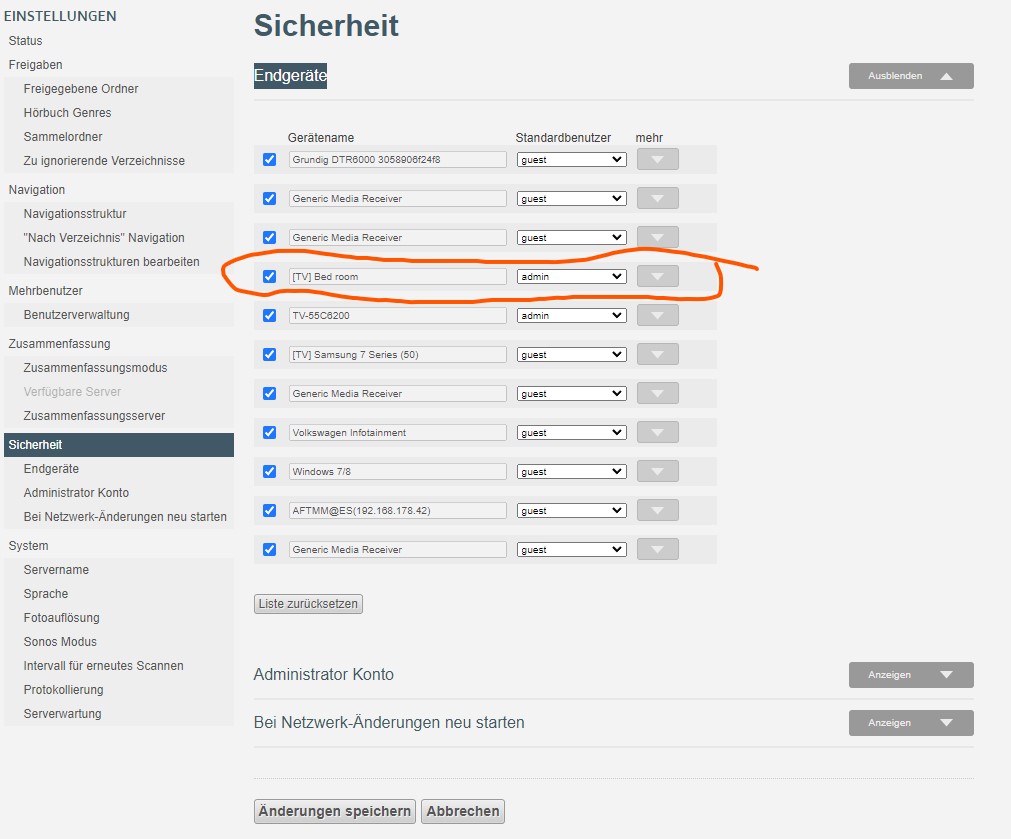

Update:
Ich habe scheinbar den Fehler gefunden. In der Twonky App konnte man auf dem "Final" Foto sehen, welche Berechtigung jedes einzelne Gerät im Netzwerk hat. Diese habe ich für den TV "Bedroom" auf Admin gesetzt, da der Admin (ich) volle Zugriffsrechte in der WD-Cloud habe. Nun läuft es... Vielleicht gab es vor kurzem ein Update der Twonky App, die dieses seltsame Fehlerbild verursacht hat. Verstehen kann ich es zwar immer noch nicht, bin aber froh, dass es jetzt wieder läuft. Nochmals danke für die Tipps und Anregungen.

Hatte mittlerweile versucht es zu deinstallieren. Geht aber nicht wirklich, da es scheinbar ein fester Bestandteil der WDmyCloud ist. Aktuell war die App. Das hatte ich noch nachgeschaut...
