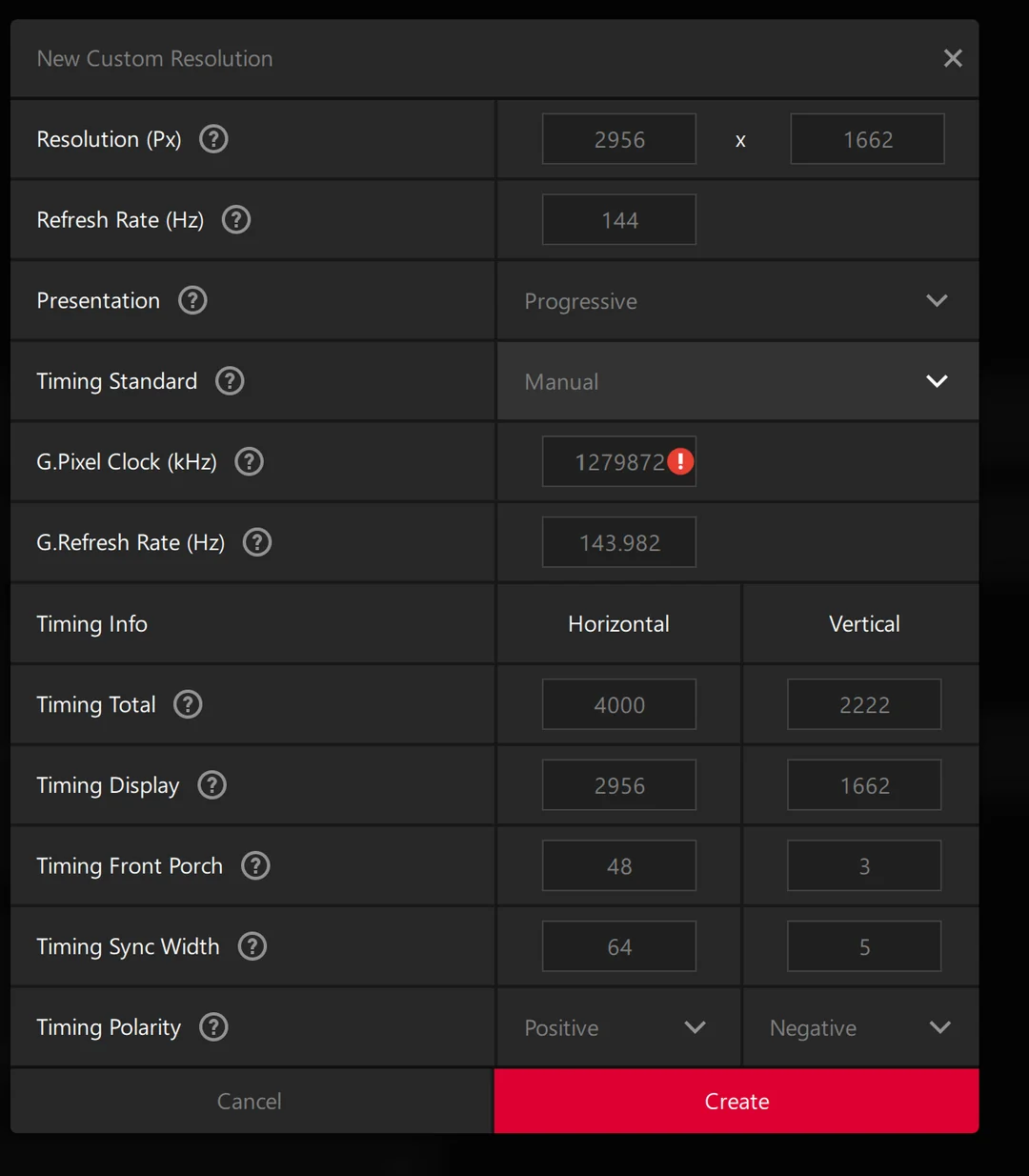

Wenn ich eine benutzer definierte Auflösung im Radeon Treiber Adrenalin 23.9.1 versuche einzustellen, bekomme ich bei dem Eintrag "Pixeltaktrate (kHz)" ein rotes Ausufezeichen. Ganz offensichtlich ist der Wert den, die Software dort automatisch einträgt falsch (zu hoch, automatisch wird dort ein Wert von ungefähr 185 GHz eingetragen). Nur sagt mir dieser Wert auch nichts, sodass ich den manuell nicht auf einen halbwegs logischen Wert stellen kann.
Das Bild unten ist kein Screenshot von mir, da ich momentan keinen Zugriff auf meinen PC habe. Aber die Fehlerart ist die gleiche.
Solltest auch 2560*1440 einstellen..
Nicht 2956*1662
Auch möglich ist, das hier ein defekt am DP Kabel vorliegt. Schonmal ein anderes getestet?
Dann würde die maximale Auflösung nicht gehen oder sogar eher Fehler anzeigen..
Nicht 2956*1662
Ich sage ja, das ist kein Screenshot von mir, sondern ganz frech aus Reddit geklaut :D
Die Fehlerart ist die gleiche, jedoch nicht die Werte. Wollte das nur zur Veranschaulichung nutzen.

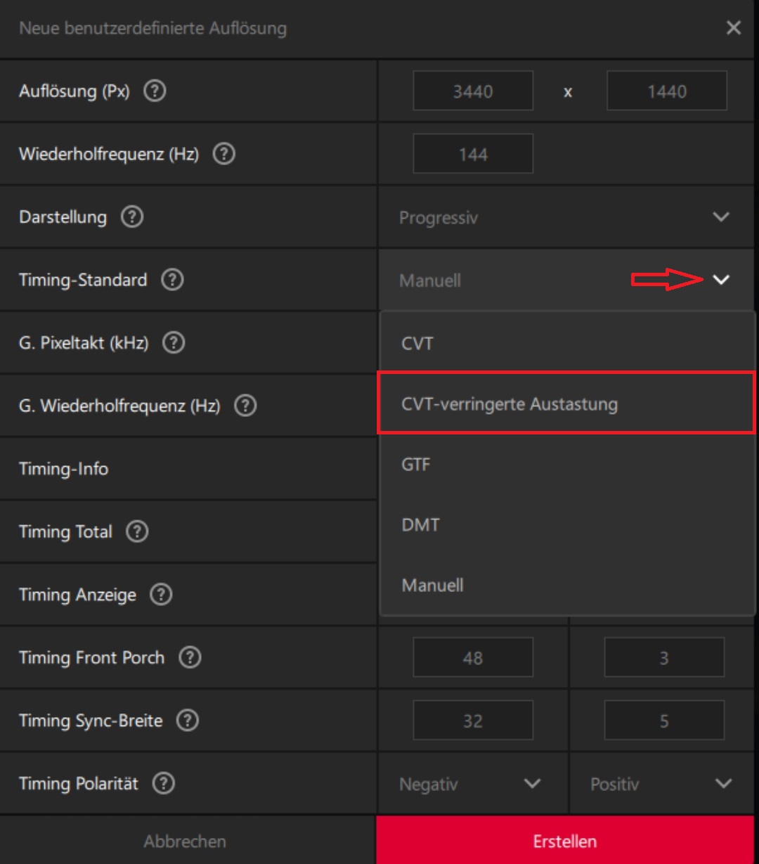

Ich konnte gestern Abend noch das Problem lösen - teilweise denke ich.
Wenn ich beim erstellen der Auflösung den Timing-Standard von Manuell auf "CVT-verringerte Austastung" - ich nehme an, das soll eigentlich "verringerte Abtastung" heißen, auswähle, kann ich auch die Auflösung erstellen. Ja mir, ist bewusst, dass dort die Auflösung wieder auf 3440x1440 steht, ich war gestern Abend nur froh, dass ich das irgendwie hinbekommen habe.
Jetzt bin ich mir nur unsicher, ob das nicht andere Probleme verusachen könnte. Eine verringerte Abtastrate ist für gewöhnlich ja kein gutes Zeichen.
Mittlerweile ist selbst die Verwirrung verwirrt.
Die Abtastrate muss doch kleiner sein..
Sind ja keine 3440 sondern 2560 Pixel...
Die Abtastrate verringert sich auch mit den Hz wenn da nicht 165 sondern 120 eingestellt werden.
