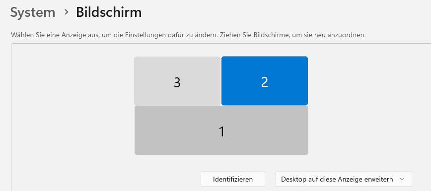

ich habe ein Problem mit der Anordnung meiner Monitore. Ich habe einen Ultra-Wide-Monitor (Samsung LC49G95T 2xWQHD) unten und zwei normale Monitore (27 Zoll WQHD).
Ich habe versucht, die Monitore in den Anzeigeeinstellungen so anzuordnen, dass sie an allen Kanten miteinander verbunden sind.
  • Entweder funktioniert der Übergang vom Mauszeiger nur von Monitor 1 auf 2 und von 2 auf 3
    --> Dann aber nicht von 1 auf 3 und umgekehrt
  • Oder
  • von Monitor 1 auf 3 und von 3 auf 2
    --> Dann aber nicht von 1 auf 2 und umgekehrt
Wenn ich einen Spalt zwischen 3 und 2 lasse funktioniert der Übergang von 1 auf 2 und 1 auf 3 aber nicht zwischen 2 und 3. Das nervt.
Habt ihr eine Lösung oder Vorschläge, wie ich die Monitore korrekt anordnen kann, sodass ich den Mauszeiger in einem Kreis bewegen kann? Bzw. gibt es hier Softwaretechnisch eine Lösung?
Vielen Dank im Voraus!

@xxMuahdibxx Powertoys, falls du FancyZones meinst, hilft beim Erstellen von Zonen und damit bei der Fensteranordnung. Hier scheint Windows nicht zu verstehen wie die Fenster angeordnet sind.
@stonymahomie Die Monitore geben die Nummern beim Identifizieren richtig aus? Nr. 3 oben links, Nr.2 oben rechts, Nr.1 unten?

@CubeID jo hab auch daheim nachgeschaut mit Powertoys gehts auch nicht besser.
Displayfusion wird es eher hinbekommen.

da kann man die Monitore Pixelgenau einstellen.

@xxMuahdibxx Vielen Dank für deinen Hinweis!
Tatsächlich hat es mit DisplayFusion funktioniert.
Ich war beim Googeln bereits auf dieses Programm gestoßen, hatte jedoch nur eine alte Download-Seite gefunden und dachte, es sei nicht Sicher. Durch deinen Hinweis habe ich jedoch noch einmal nachgeschaut und es hat tatsächlich mit Displayfusion geklappt.
