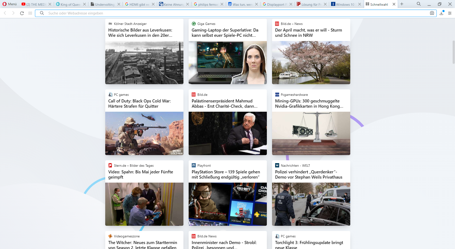

Was sollen wir auf dem Screen erkennen?

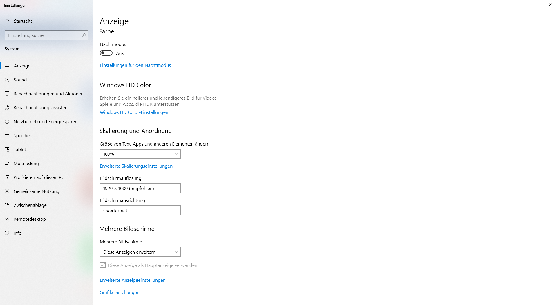

Loopy78 schrieb:
Rechte Maustaste auf dem Desktop klicken, Anzeigeeinstellungen auswählen und bitte die Auflösung prüfen - muss 1920x1080 bei 60Hz sein.
  • CN=Microsoft Windows, O=Microsoft Corporation, L=Redmond, S=Washington, C=US 05.04.2021 17_41_41.png
Also, klappt doch uns sieht anständig aus.
Wo ist jetzt das Problem?
Die Bildschirmeinstellungen (Farben, Gamma, Schwarzwert usw) kannst Du dann im OSD den Monitors einstellen.
Wie das geht, steht (wie immer) im Handbuch.

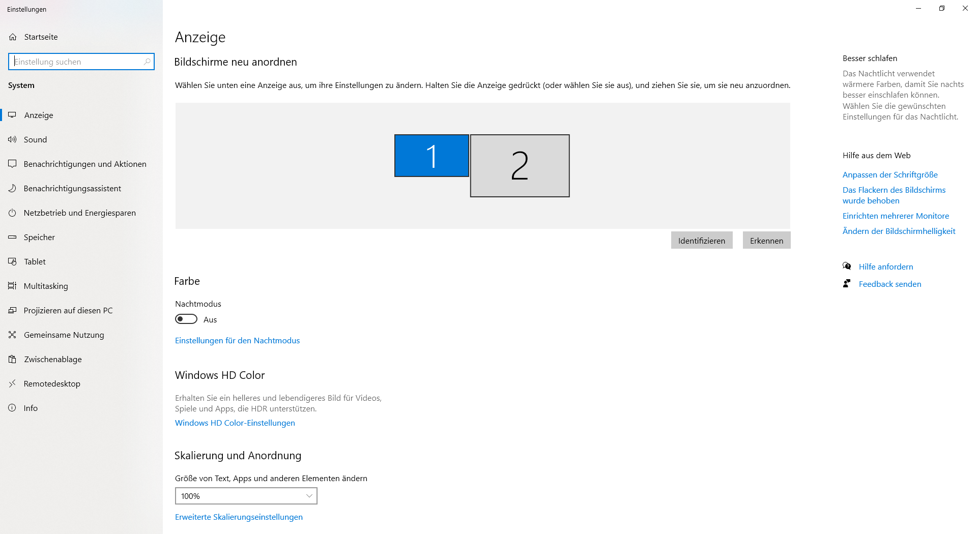

Seit dem ich auf "Monitore erweitern" eingestellt habe wie von @Erstauflage beschrieben.
Habe ich nun diese Option bekommen (siehe Bild).
Kann wenn ich jetzt Bildschirm 2 Auswähle sogar die Anzeigeeinstellung auf 2560x1600 stellen?
  • CN=Microsoft Windows, O=Microsoft Corporation, L=Redmond, S=Washington, C=US 05.04.2021 17_45_14.png
Unter dem Menüpunkt "Mehrere Bildchirme" noch "Bildschirm nur auf 1 anzeigen" auswählen und das sollte es dann gewesen sein.
