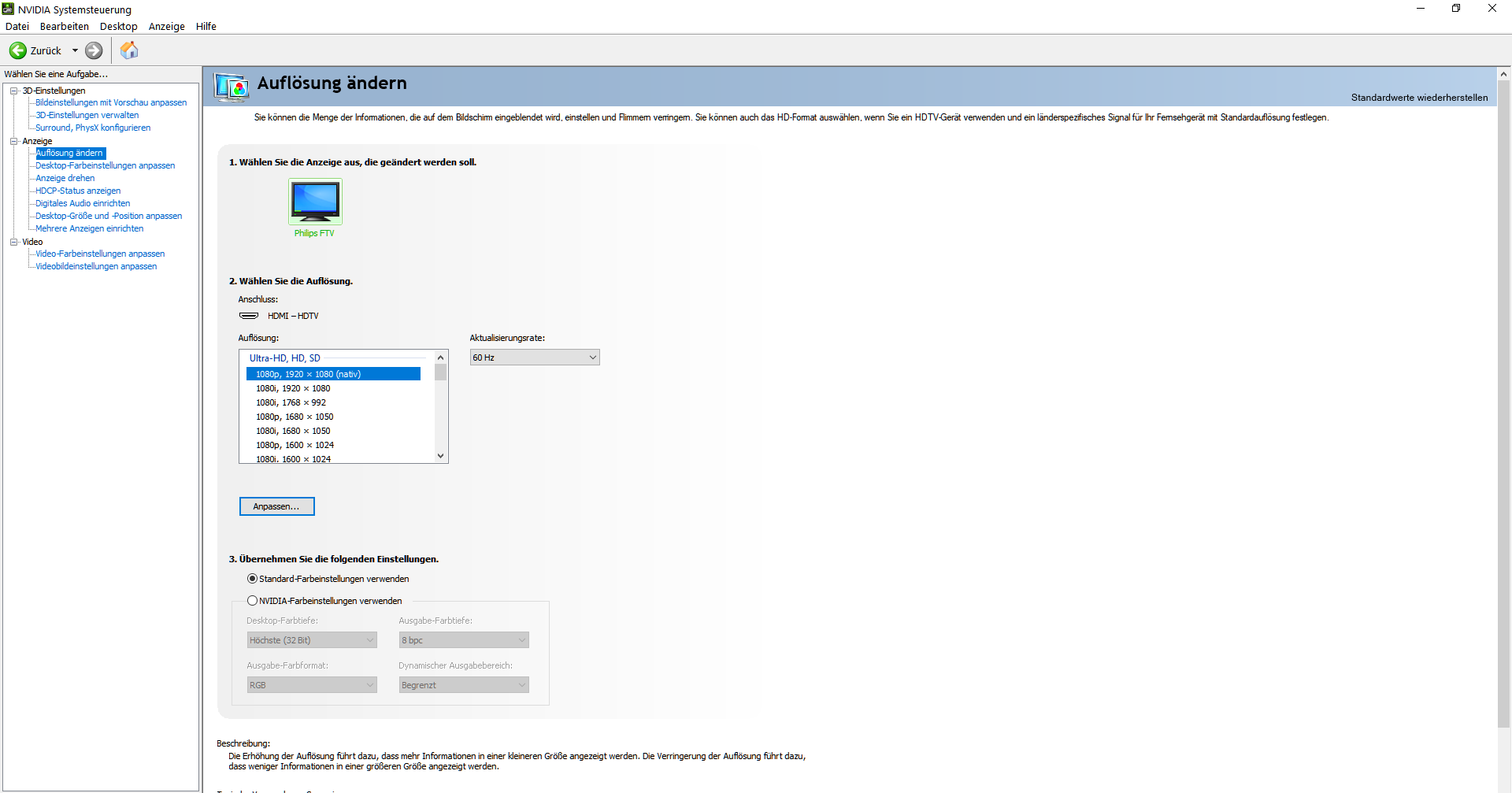

Und wie viele Bildschirme sind denn jetzt abgeschlossen? Nur der TV oder TV und noch ein Monitor? Es müssen ja eigentlich zwei sein, denn nur bei zwei (und mehr) kann man auf "Erweitert" umstellen.

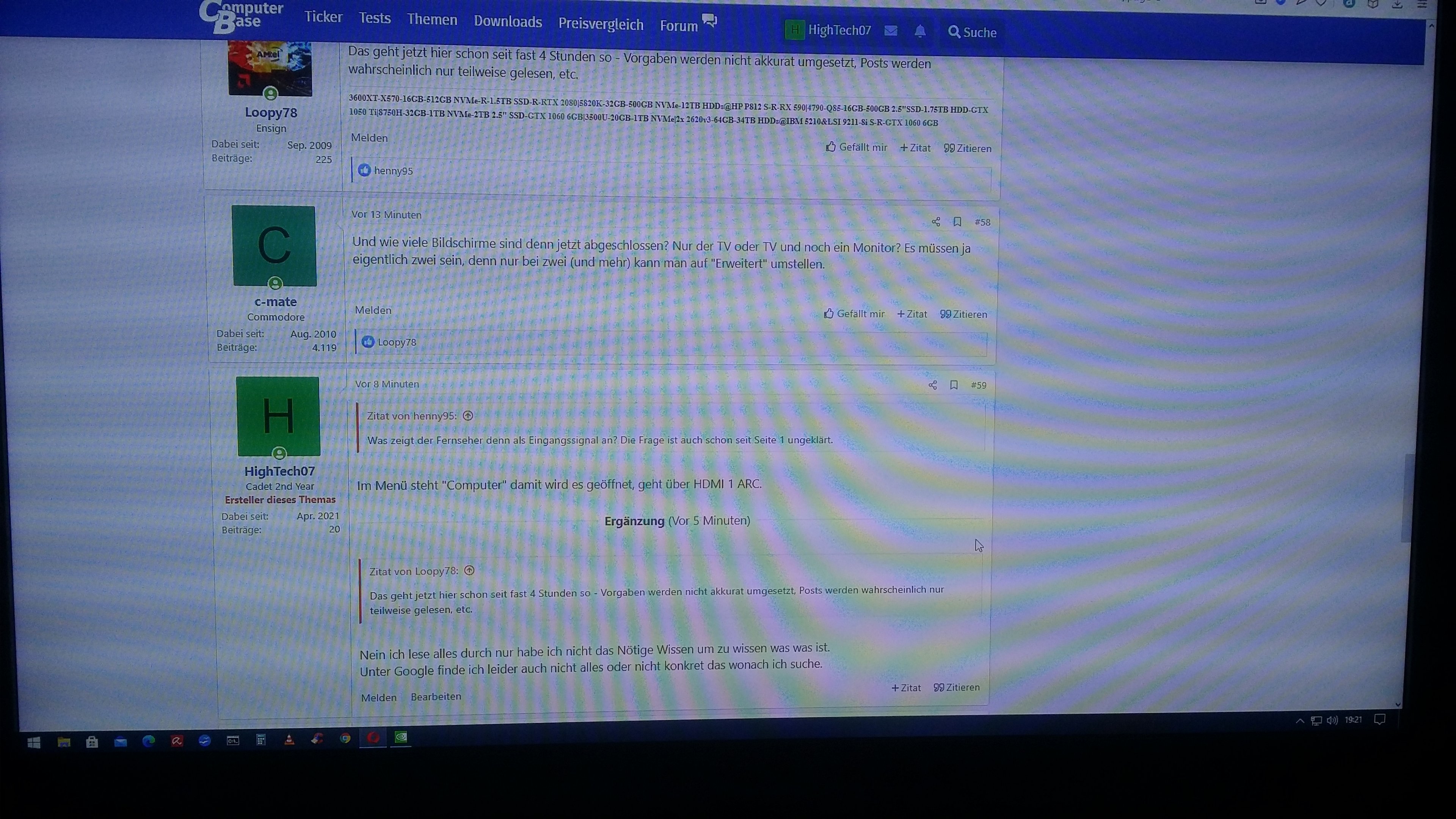

Angeschlossen ist nur der Philips Fernseher, das zeigt auch die Nvidia Grafikeinstellung.
Hier wie gesagt das ist die Qualität des Handys.

Wenn Du einen DVI zu VGA Adapter und ein VGA-Kabel hast, dann versuchen wir es mal damit, um zu sehen ob sich die Bildqualität ähnelt. Es kann ja durchaus sein, das der Monitor defekt ist.
Am Monitor dann noch auf VGA umstellen!
Es könnte natürlich auch alles am HDMI-Kabel liegen - vielleicht auch mal ein anderes probieren.
Für mich sieht das normal aus, jedenfalls kann ich keine Unschärfe erkennen.
Und da der PC die Auflösung und die Frequenz als nativ ausgibt, müsste alles passen.

Das sieht nach 1080p auf 32 Zoll aus. Habe gerade testweise mein Notebook mal am Fernseher angeschlossen, das sieht auch nicht anders/schärfer aus.

Die Demo gibt aber eine bessere Qualität wieder. Mir geht es ja um die Bilder und Videos, die sind meiner Meinung nach nicht so Qualitativ wie sie normalerweise unter HDMI sein sollte.
Wenn ich einen normalen PC Monitor anschließe wird die Grafik wenn ich jetzt ein 1080p Video anschaue genauso wiedergegeben wie sie ist, mit dem Philips aber wird sie Qualitativ 10-20% weniger gut wiedergegeben. Ich werde es aber vermutlich mal mit einem HDMI PC-Monitor versuchen und nicht mit einem HDMI Fernseher.

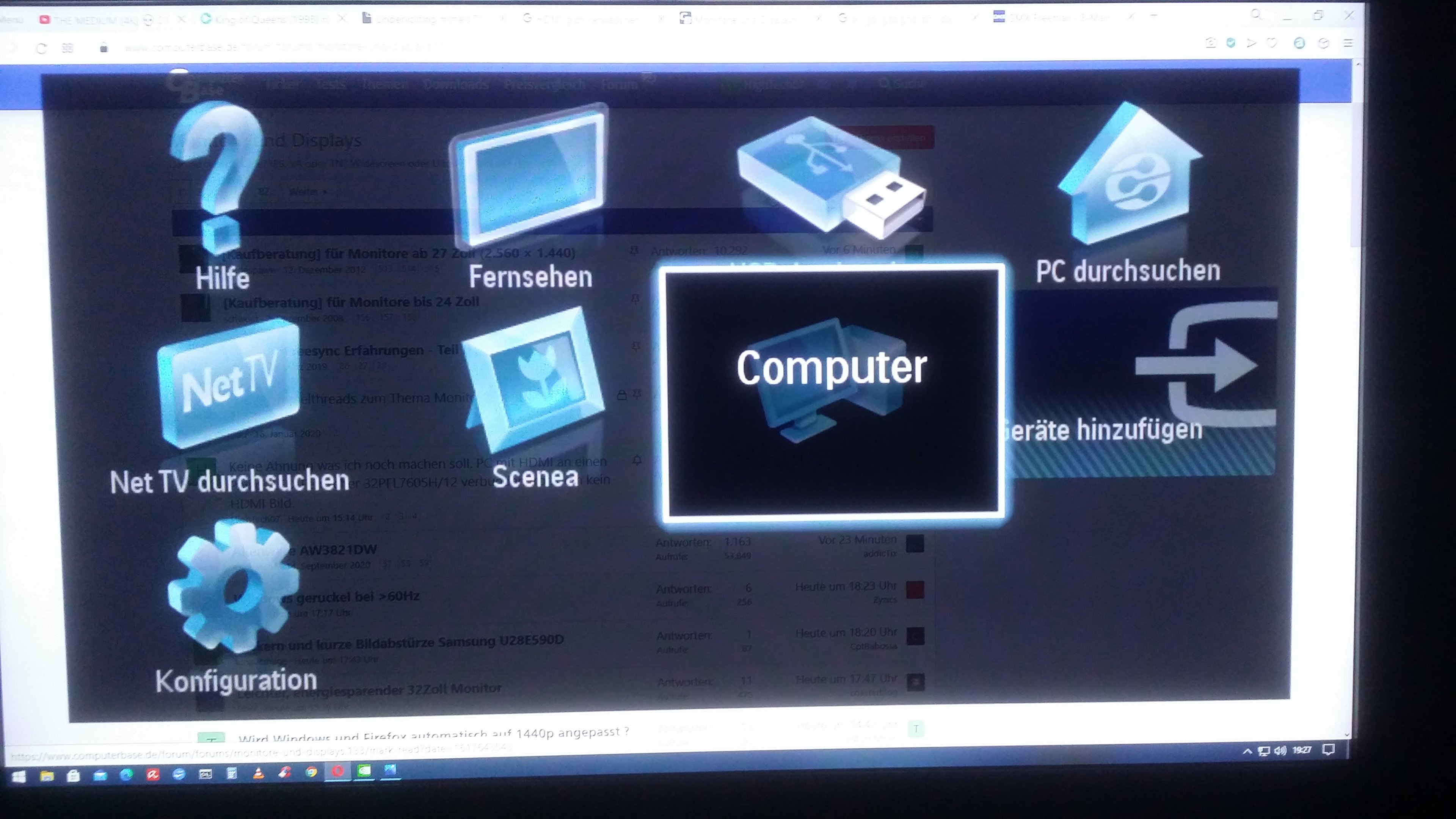

Vielleicht kommt die gefühlte Unschärfe auch von den Bild-Einstellungen am TV, aktiviertes Overscan könnte da z.b. eine Ursache sein. Lt. Seite 75 der Bedienungsanleitung sollte das Bildformat des TV für eine optimale PC Anzeige auf "nicht skaliert" eingestellt sein.
Auch die ganzen Einstellungen zur "Bildverbesserung" bei TVs können sich bei der Verwendung als PC-Monitor negativ auf die Qualität der Anzeige auswirken.
Folgende Optionen zur Bildoptimierung hat der TV u.a.:
Pixel Precise HD
Digitale Rauschminderung (DMN)
Dynamische Kontrastoptimierung
Luminance Transient Improver
MPEG-Artefaktreduktion
HD Natural Motion
Super Resolution
Farb-Booster
Die Optionen würde ich mir im TV Menü mal näher anschauen und testen wie bzw. ob sich durch deaktivieren einzelner Punkte die Qualität der Anzeige ändert. Vorher am besten die bestehenden Einstellungen am TV abfotografieren um später wieder auf den Ausgangspunkt zurückzukehren zu können.
