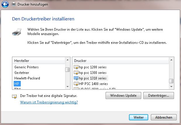

Oder manuell den Treiber einfach auswählen und nicht suchen lassen.
Hier im zweiten, unteren Video:
http://windows.microsoft.com/de-de/windows7/find-and-install-printer-drivers
Dann öffnet sich ein Fenster, wo man dem HP Drucker auch einen Canon Treiber unterschieben könnte.
Über den Knopf "Windows-Update" erneuert sich die Liste nach einigen Minuten. Über "Datenträger" kann man ganz fremde Treiber einbringen.
