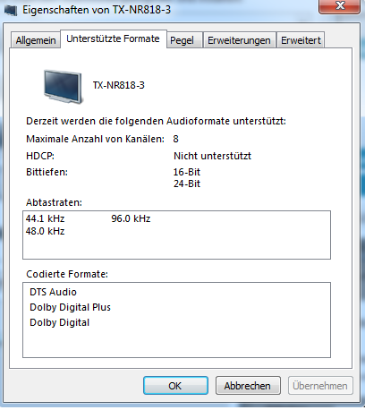

habe gestern ein Screenshot von einem anderen User gesehen, auf dem eindeutig zu sehen war, dass sein etwas älteres Onkyo Modell über Windows DTS HD ausgeben kann.
Wenn ich aber bei meinem 818 die unterstützten Formate checke, sehe ich nur normales DTS und DD. Habe es mit HDMI Und Opt. Audiokabel versucht, beides mal dasselbe Ergebniss. Spiele ich Blurays oder MKVs mit DTS HD o.ä. ab, stellt der Receiver auf ALL CH Stereo... Dies ist beim Media Player, VLC und PowerDvD der Fall...
Ist das normal, oder gibt es noch irgendwo eine Einstellung diesbezüglich. Andere haben es ja auch hinbekommen...
818 kein DTS HD

edit: da steht "HDCP nicht unterstützt", oder so
Benutzt du einen DVI auf HDMI Adapter, oder so, oder gehst du direkt von einem HDMI Ausgang in den Onkyo rein?
Als ich das Bild gemacht habe war noch ein Adapter dran, mittlerweile läuft es rein über Hdmi. Hat sich aber nichts geändert :/

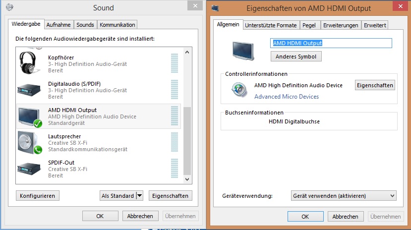

Bei mir wird jedenfalls DTS HD etc angeboten. Habe ne HD6870, also älter als deine 660er und nen Onkyo TX-NR609.
Allerdings steht bei mir auch nur AMD HDMI Output
