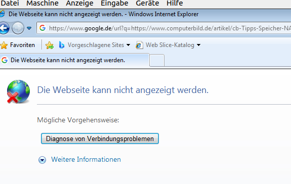

Ich habe unter VirtualBox (unter Ubuntu) ein virt. Win 7 Ultimate am Laufen.
Leider habe ich da Probleme mit dem Surfen im Internet (Internetexplorer). Ich kann z. B. Google.de aufrufen und auch suchen,
z. B. nach Einrichtung NAS. Ich erhalte die Ergebnisse, aber direkt der 1. Link (führt zu computerbild.de) kann nicht geladen werden:
Mit der Diagnose von Verbindungsproblemen komme ich auf keine Lösung. Ich schätze mal bei mir sind nur paar Einstellungen falsch.
Aber das könnt Ihr besser beurteilen.

Kannst Du einen anderen Browser verwenden? Der IE wird seit Jahren nicht mehr unterstützt, vielleicht liegt es daran.
Ich würde eher ggf. einen Browser via usb oder what ever auf die vm bringen und es damit probieren. Firefox zum Beispiel. Hatte so was auch mit ner vista VM.
Bei mir lags schlicht am uralten IE
ich vermute mal dass mit dem internet explorer die website einfach die komunikation verweigert ... zu alt zu unsicher einfach out of suport
Reaktionen: aragorn92
Denke ich auch. IE ist einfach ZU ALT

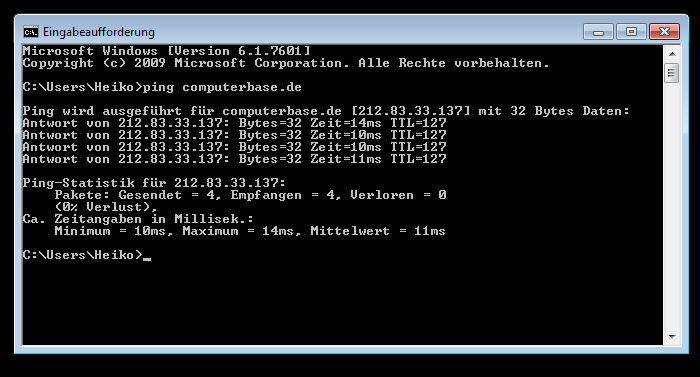

Teste mal cmd.exe -> Ping www.computerbase.de
Was kommt da raus?

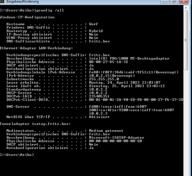

Für mich sieht es so aus das es keine Verbindung zum Router gibt daher:
cmd.exe -> ipconfig /all
bitte mal ausführen und hier zeigen.
Danke. ping hat geklappt:

Die Verbindung geht raus. Zwar geht alles über deinen Host aber das ist ersteinmal egal.
Vermutlich kommt die Meldung weil der Browser kein TLS 1.1/1.2 Unterstützt und nahezu alle Website dieses für die Verbindung verlangen.
Du brauchst einen aktuelle Browser. Alternative aktualisiere mal Windows 7 komplett durch via Windows Update. Dann könnte da am Ende der IE11 rauskommen mit dem du wenigstens Mozilla.org öffnen kannst.

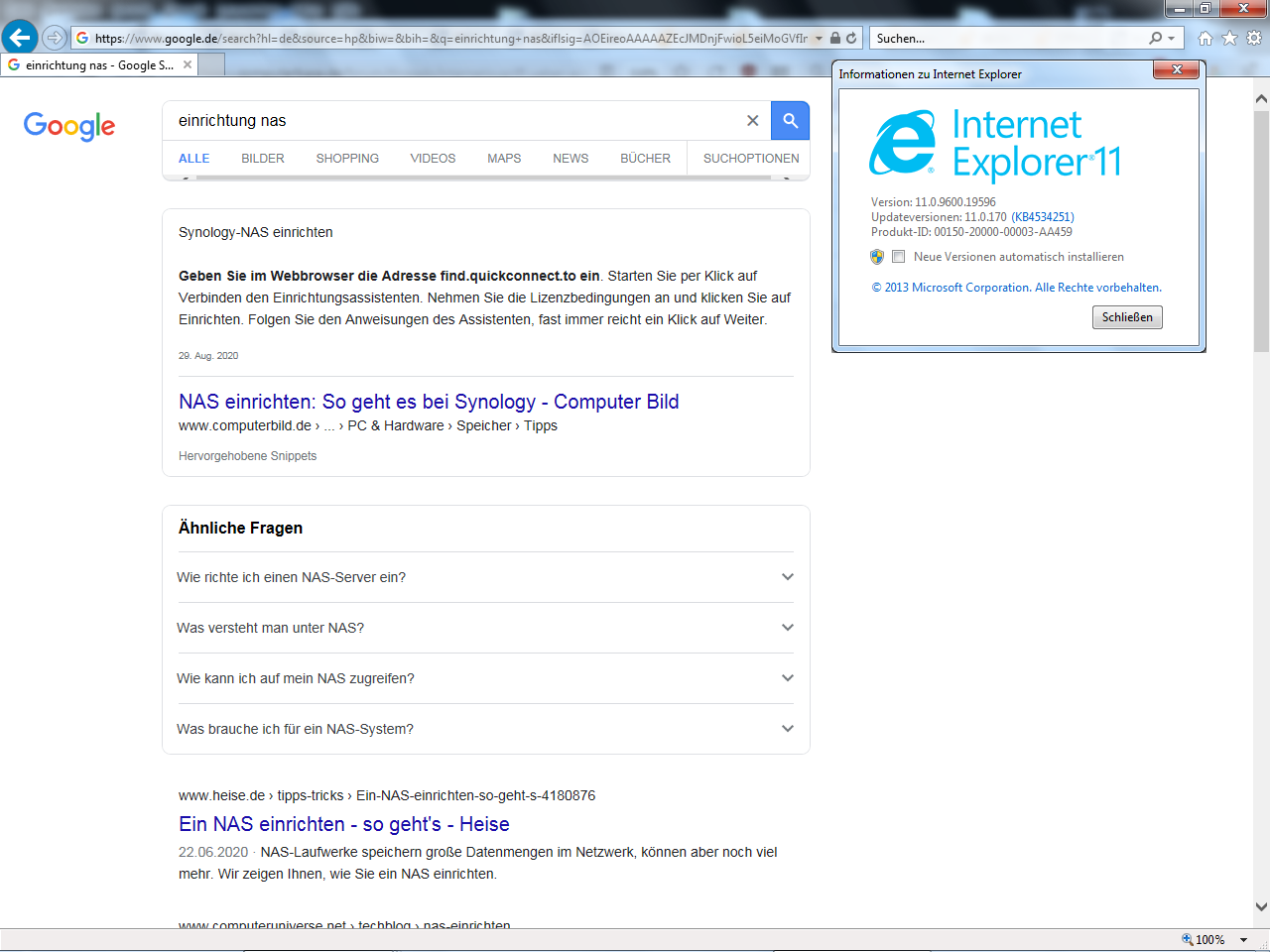

Da sollte u. A. auch ein Upgrade zu Edge angeboten werden - ansonsten funktioniert (zumind. bei mir bis jetzt) der IE11 sogar noch einwandfrei. (Vermutl. allerdings auch nur, weil ich dort manuell die Update-Automatik deaktiviert habe, die sonst wahrscheinlich den IE längst deinstalliert/deaktiviert hätte! 😉)
Mglw. hängt allerdings auch die Aufrufbarkeit mancher Websites von einem Update für TLS 1.2 zur Clientauthentifizierung ab und muß entsprechend aktiviert sein.
Da TLS 1.2 ein Dienst von W7 ist, kann der auch dort entsprechend "nachgerüstet" bzw. aktiviert werden.​

OK, der Edge scheint zu laufen.
