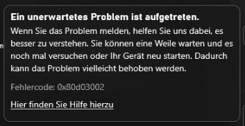

Ich habe vor einigen Tagen wieder den Game Pass Ultimate abonniert und wollte jetzt Games auf meinem Win10 Rechner installieren. Auf der Box klappt alles problemlos.
Wenn ich über die Xbox App Spiele installieren möchte, kommt kurz nach dem Druck auf "Installieren" die Meldung "Fehler".
Als Fehlercode wird 0x80D03002 angezeigt.
Funfact: Die verlinkte Seite führt zum 404.... ;-)
Google hat ergeben, dass relativ viele dieses Problem haben, es gibt auch tausende Lösungsvorschläge, allerdings hat keiner geholfen..
Laut Support soll ich Windows jetzt neu aufsetzen. Da habe ich jetzt allerdings erstmal so gar keinen Bock drauf... :rolleyes:
Meine Frage an euch: Hatte jemand vielleicht das Problem schon einmal bzw. eine Idee, was ich noch versuchen könnte?
Unfassbar nervig...

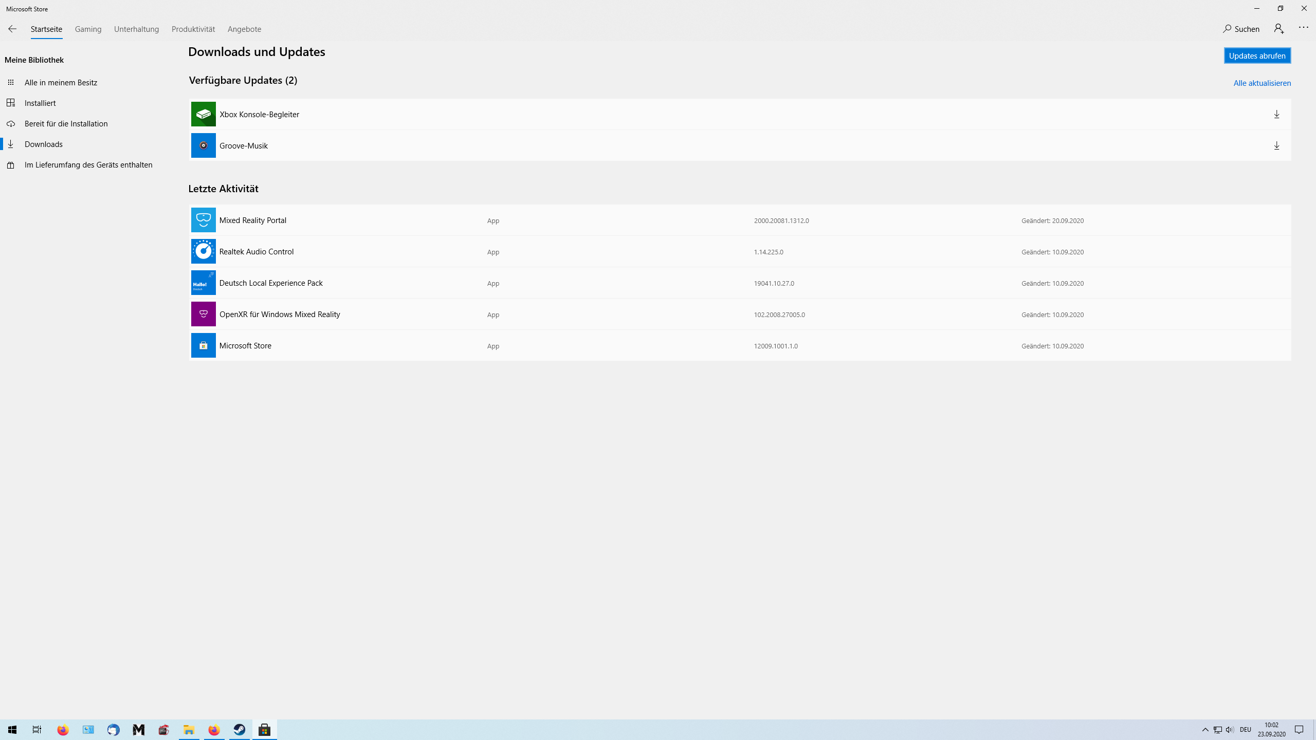

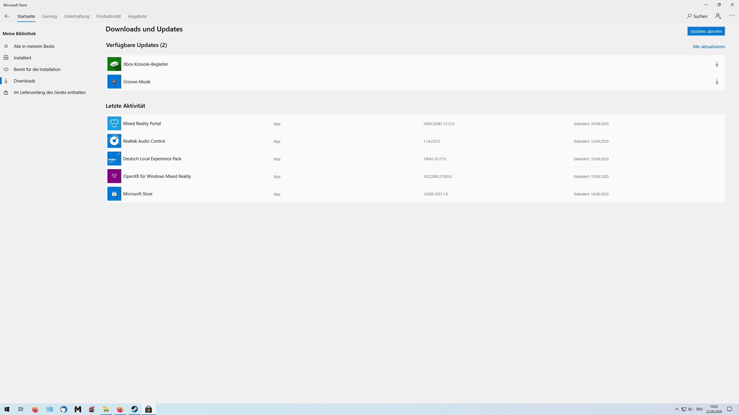

Aktualisieren den Store einmal, vieleicht ist eine aktuellere Version verfügbar
Macht keinen Unterschied ob Store oder Xbox App. Bei beiden steht "Fehler" und der angegebene Code...
Gestern bereits erledigt. Alle Apps aktualisiert, sämtliche Windows-Updates durchgeführt... Keine Besserung.
