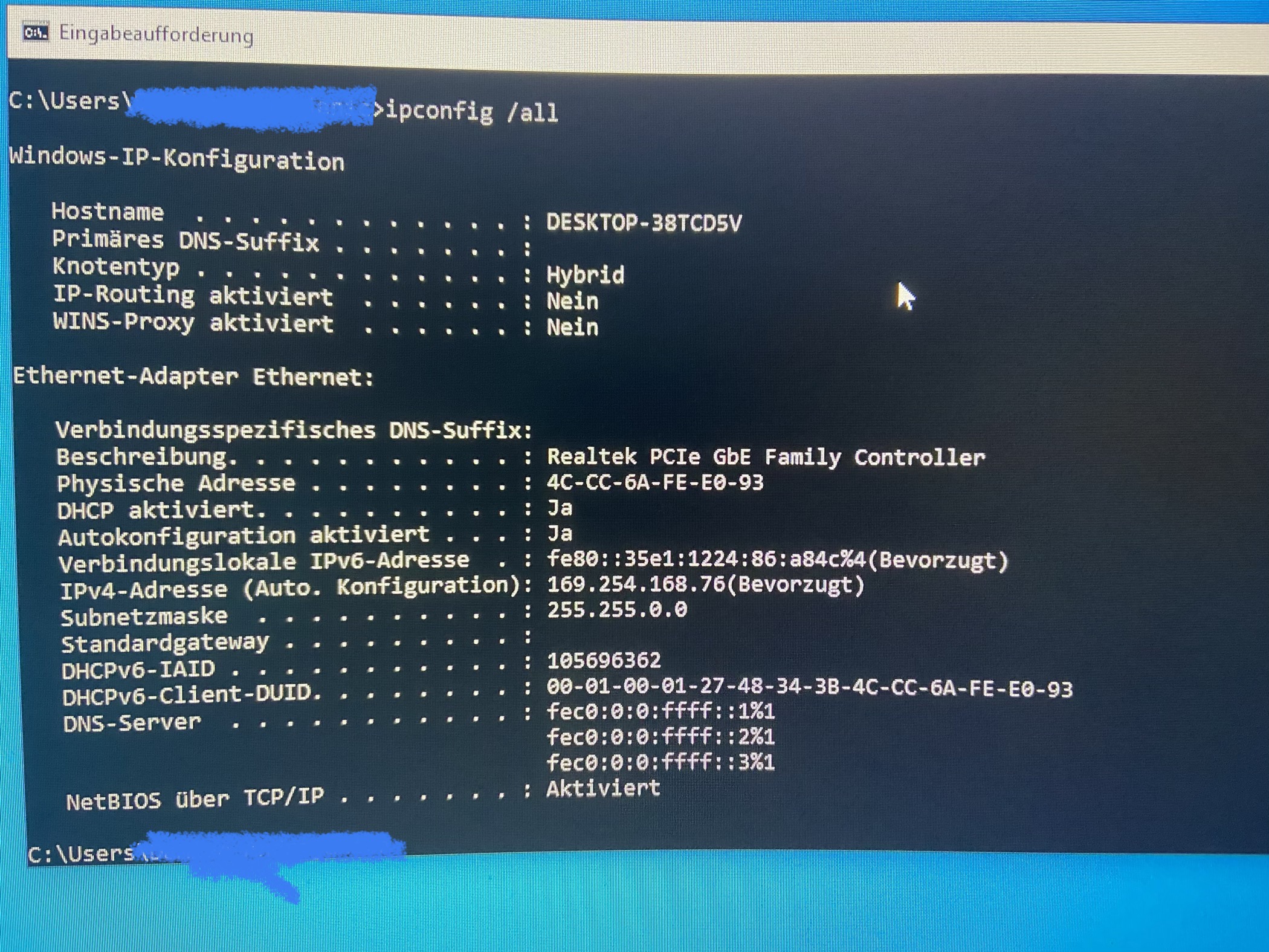

bitte mit WindowsTaste + R den Ausführen Dialog aufrufen und das da eingeben: ipconfig /all > %Temp%\ip.txt
anschließend mit WindowsTaste + R den Ausführen Dialog erneut aufrufen und eingeben: %Temp%\ip.txt
dann diesen gesammten Inhalt der Datei hier ins Forum kopieren.

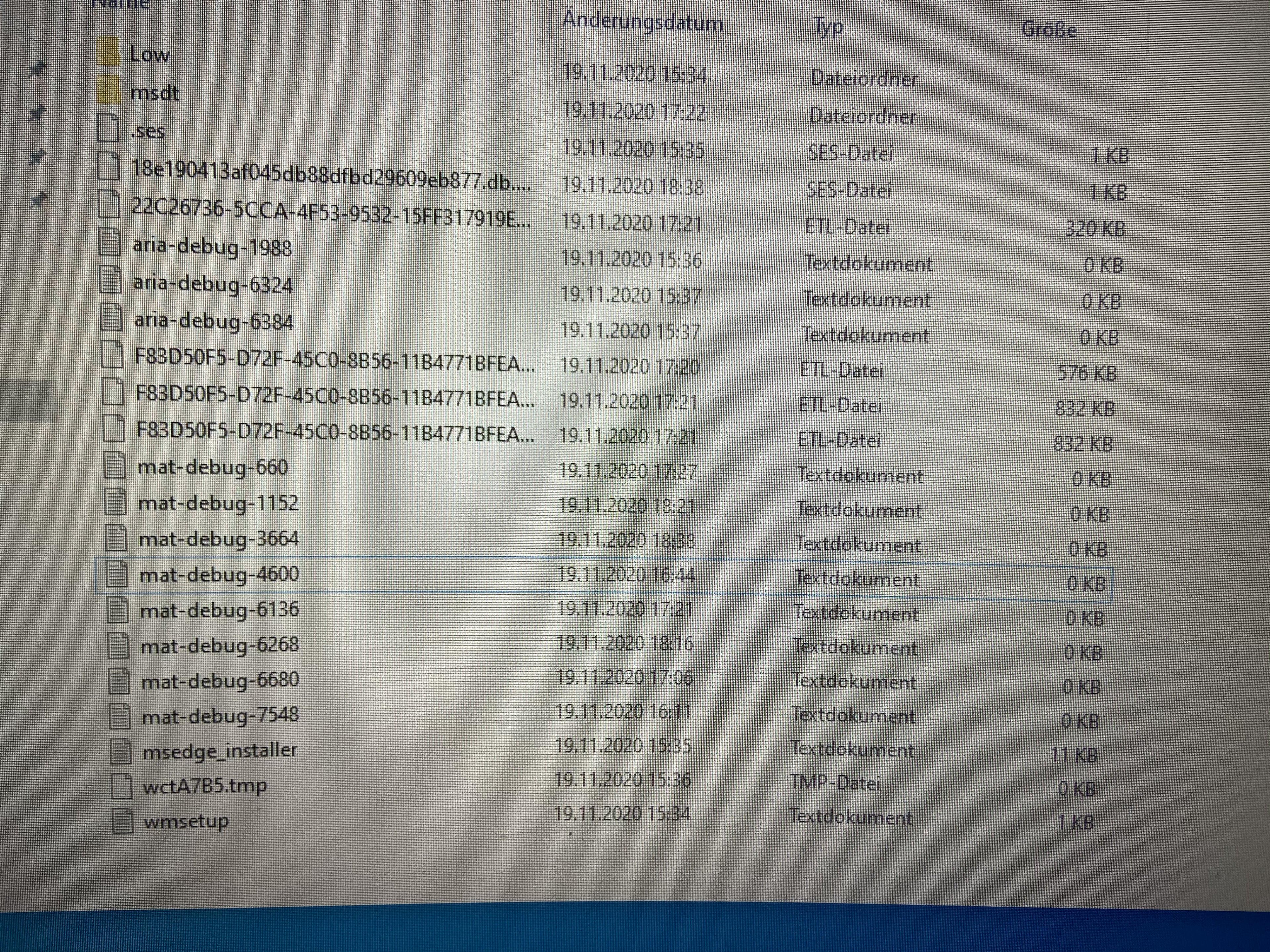

WindowsTaste + R drücken
Eingeben: ipconfig /all > %Temp%\ip.txt
Enter drücken
Eingeben: %Temp%\ip.txt
Den Text aus sich nun öffnenden Datei ins Forum schreiben

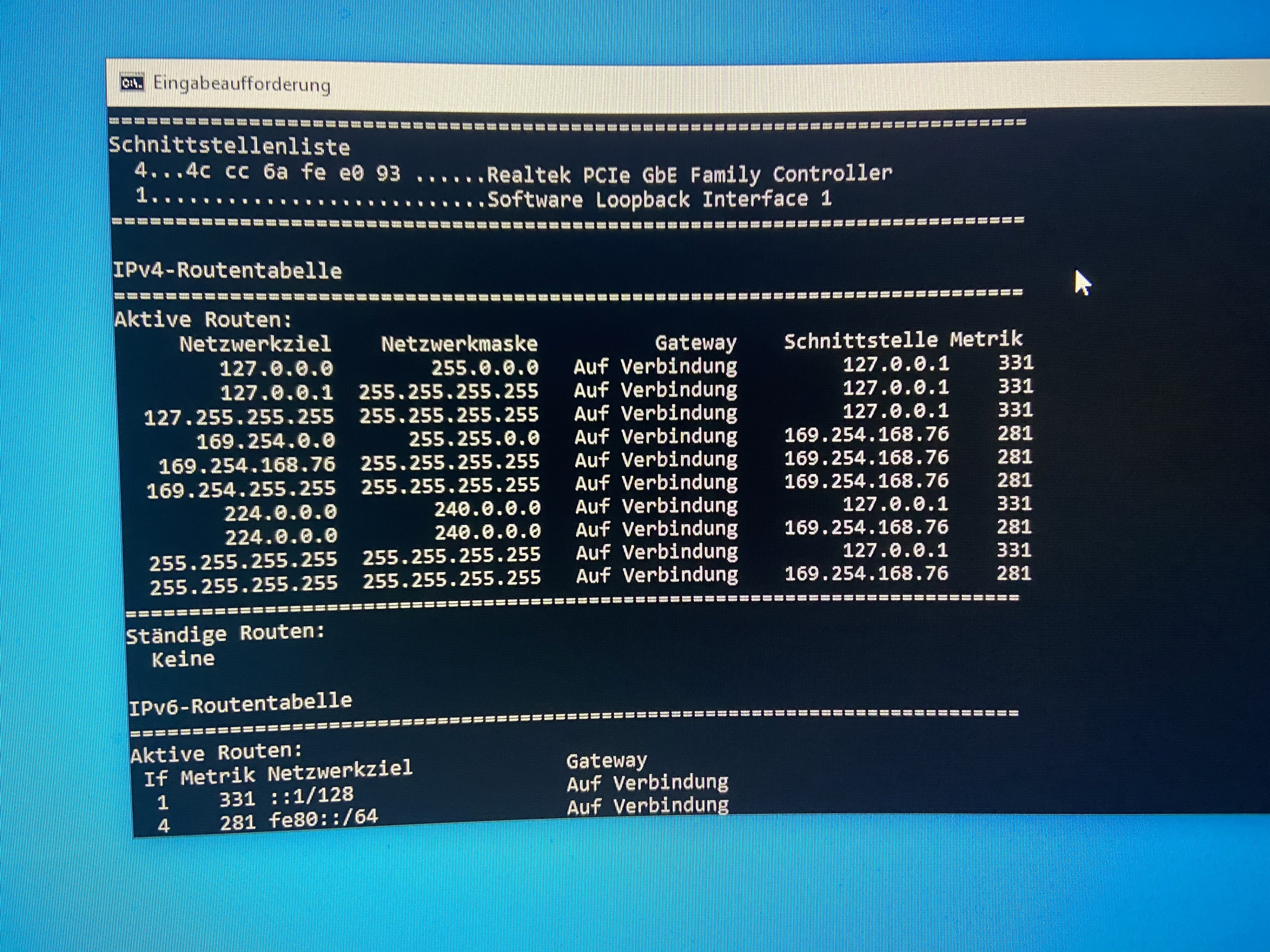

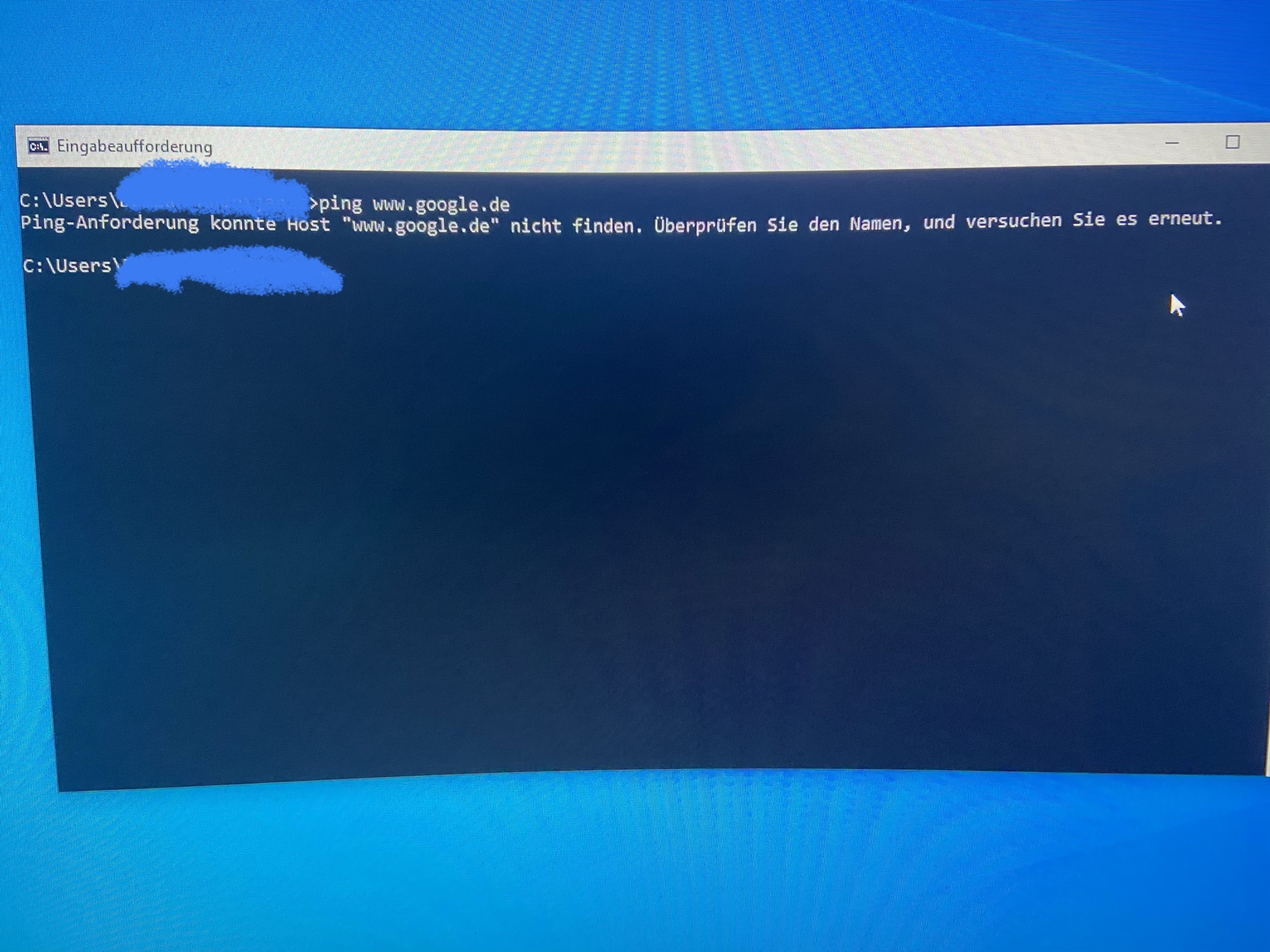

Bei mir öffnet sich ein Ordner mit einigen Textdokumenten. Ich werde einfach mal ein Bild rein senden und hoffen dass ihr damit was anfangen könnt.
1&1 Festnetz
einfach mal den pc mit dem lan kabel direkt am router betreiben ob dann alles funktioniert?

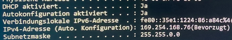

Tja, du hast keine IP per DHCP erhalten:
Da alle anderen Geräte in deinem lokalen Netz aber funktionieren würde ich mal das LAN-Kabel tauschen oder den Port am Router wechseln.
