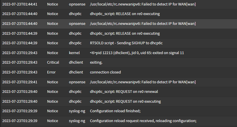

Hey,
habe mir seit kurzem eine opnsense box zugelegt. jetzt habe ich aber das problem das die ip zuweisung an WAN sehr unzuverkässig ist.
hatte bis jetzt einige probleme mit dhcp an WAN, da ich keine ipv6 addresse bekommen habe dachte ich ich starte gestern nacht die box mal neu, hatte dann sofort eine ipv6 addresse aber keine ipv4 mehr (0.0.0.0). heut früh als ich augewacht bin war weder eine v4 noch v6 addresse da.
hab dann DHCPv6 deaktiviert und zumindest eine v4 addresse bekommen.
mit meinem alten edgerouter-x funktioniert das an dem anschluss einwandfrei, muss ich da noch irgentwas anderes konfigurieren?
ISP ist deutsche glasfaser

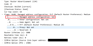

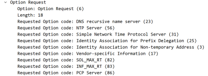

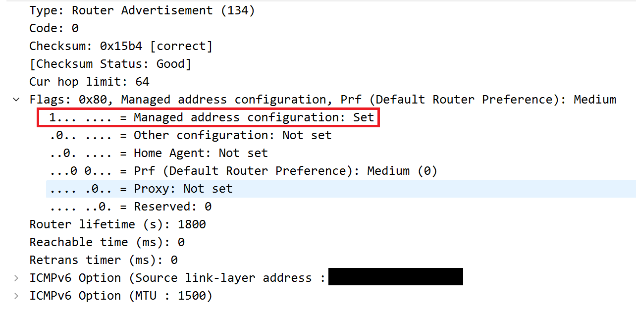

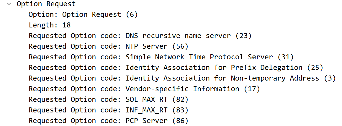

Bei der DG ist die Lease Time 60 Minuten, und es wird nur ein Lease pro Anschluss verteilt. Wenn ein altes Lease aktiv ist und währenddessen ein DHCP Request von einem neuen Gerät kommt, dann passiert erst mal gar nichts. Mit etwas Glück geht es nach Ablauf des alten Leases, mit Pech muss man den Anschluss wirklich 60 Minuten komplett ohne Router ruhen lassen, bis der DHCP Server ein Lease herausrückt.
Bei IPv6 kommen einige weitere Herausforderungen hinzu, die aber mit der OPNSense lösbar sein sollten. So braucht es zunächst ein Router Advertisement vom DG Server, darin sind die Informationen über das Gateway und den DHCP Modus enthalten.
Danach kann man einen DHCPv6 Request senden, der Adresse, DNS und Prefix abfragt. Wichtig ist, dass Rapid Commit verwendet wird, auch die Parameter der Abfrage sollten passen. Kann man sich im Zweifel mit seinem alten Router ansehen, was die DG da erwartet. Folgende Options fragt eine Fritzbox an (neben Adresse und Prefix):
