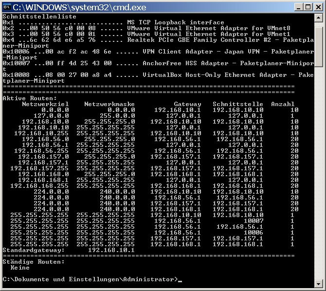

Metrik ist die letzte Zahl der Routingeinträge, gibt an wie weit ein Netzwerk entfernt ist, sollte so aussehen wie auf meinem Bild.
Deine mit 276, 306 sind etwas hoch.
