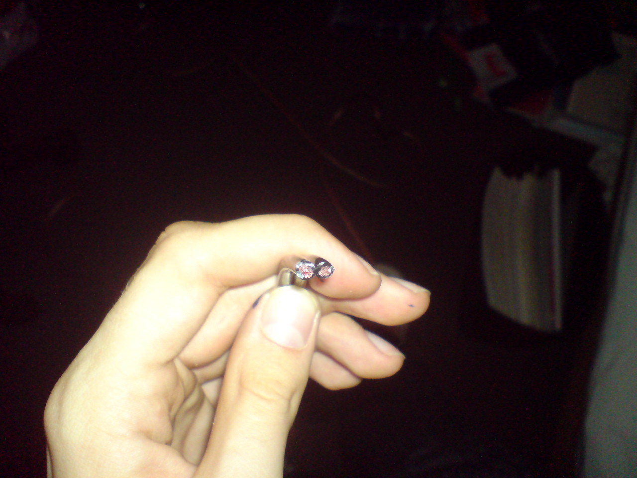

Mach doch mal ein Fotos des Kabels und poste es hier. Ich habe noch kein LS-Kabel gesehen, das keine Markierung hatte.
Wenn da wirklich nichts ist, schnapp dir einen Durchgangsprüfer (oder bastele dir einen mit einer Batterie und einer Glühlampe), dann kannst du die Adern prüfen und entsprechend markieren, z.B. mit Tesafilm ein Fähnchen rankleben.
Hast du ein Multimeter?
Also solche Kabel sind mir noch nicht untergekommen, bei Oehlbach steht z.B. alle 50cm Oehlbach in kleiner schwarzer Schrift auf einer Ader, dann hatte ich schon welche mit einer viereckigen Ader, welche erst auf den dritten Blick als solche zu erkennen war, und dann hab ich noch welche, bei denen man es relativ gut sieht.
Bei den Schraubklemmen einfach die Mutter hochdrehen, die Drähte durchs Loch stecken und wieder zudrehen. Dabei sollten sich die beiden nicht berühren, also nicht zu weit abisolieren.

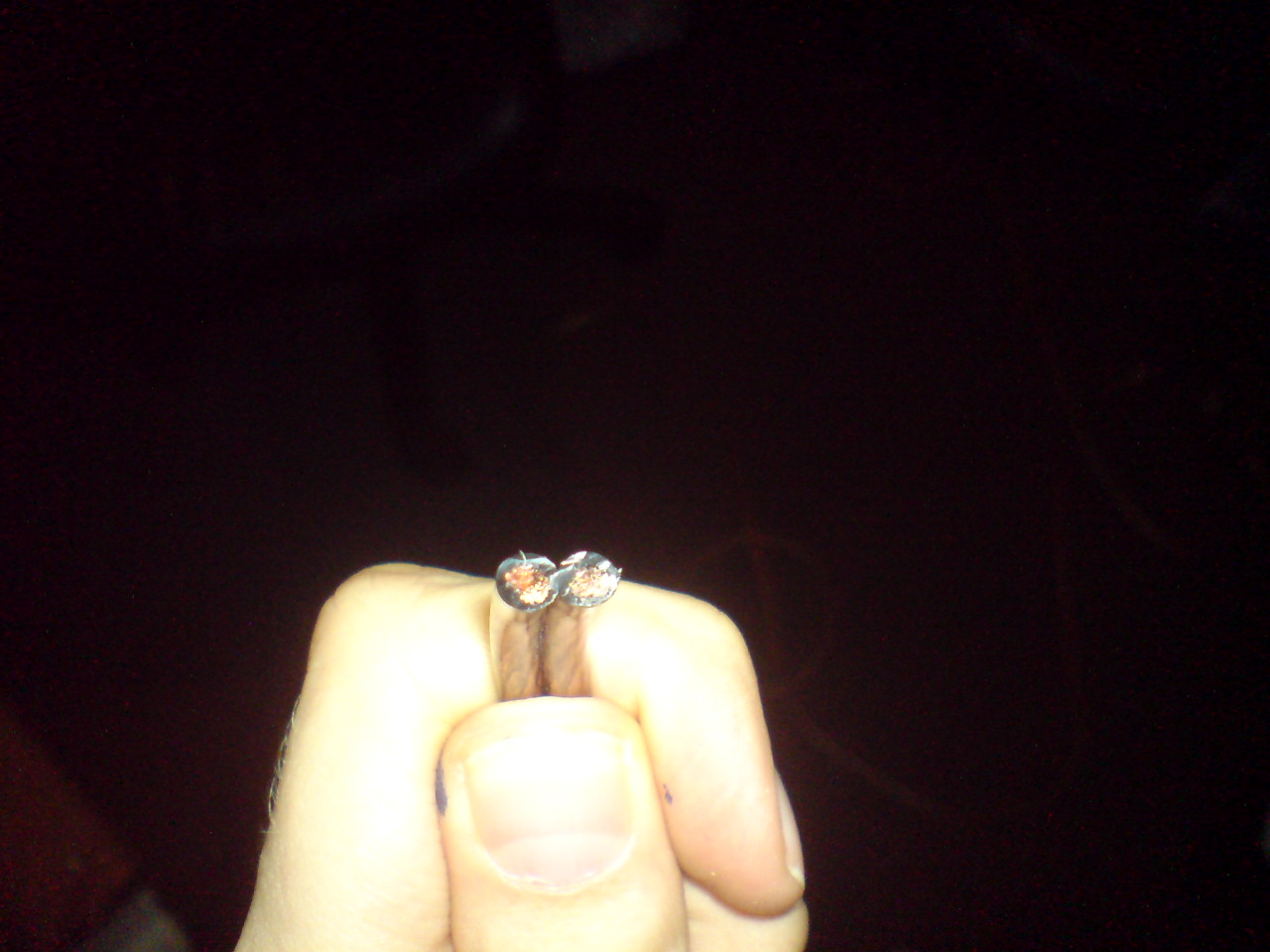

Auf dem dritten Foto sieht man am linken Kabel so einen weißen Streifen, hat es das auf beiden Seiten?
Oder kommt der nur vom Blitz?

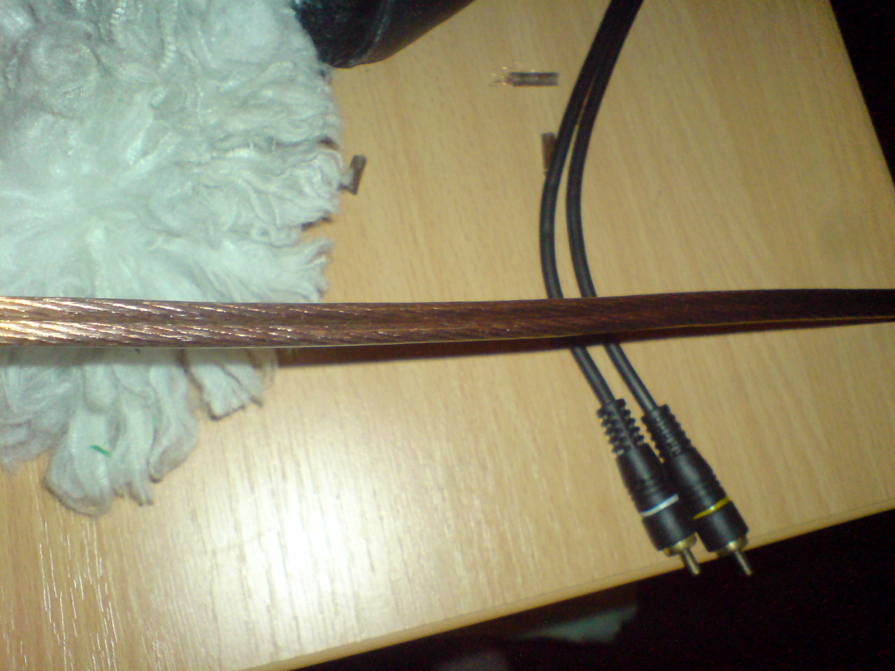

Was ist denn das für Puschel auf dem ersten Bild? Trägst du Perücke? :D
Hmm, solche Kabel kenne ich mit rotem Streifen auf einer Ader, den hat dein Kabel auch nicht? Wenn du keinen Durchgangsprüfer oder ein Multimeter hast, dann wird dir nichts anderes übrig bleiben als eine Ader zu markieren, dann fährst du das komplette Kabel (das du schon auf die Länge gekürzt hast) mit dem Fingernagel ab (die Rille zwischen den Aderns als Führung für den Fingernagel nehmen) und dann auf der anderen Seite auch wieder die Ader markieren. Du markierst z.B. auf der einen Seite die linke Ader, fährts das Kabel entlang und markierst am anderen Ende auch wieder die linke Ader. Und damit du das Kabel nicht aus Versehen verdrehst, nimmst du ebend die Rille zwischen beiden Adern als Führung für den Fingernagel, so verhinderst du, dass sich das Kabel verdreht.
das war leider gottes nur vom blitz:(
ich mache es gerade so, ich lege mir die kabel gerade hin, achte darauf, das keine drehungen und dergleichen enthalten sind, und markiere dann jeweils die gleichen enden rot und schwarz.
würde dann rein theoretisch alles glatt laufen, wenn ich alles richtig gemacht habe?
edit:
okay alles klar, liege ich also richtig, vielen dank euch allen, ihr seid spitze!
und nein, das ist keine perücke, das ist irgendein staubwedel, der meiner mutter gehört xD
aber was mich noch wundert, auf bild eins seht ihr den teufel y adapter, damit ich beim subwoofer beide ausgänge, also stereo belegen kann. warum ist denn das eine kabel weiß und das andere gelb gekennzeichnet?
ist gelb nicht video?
wo kommt denn da was rein?
Nein, eventuell hatte Teufel nur keine rote Farbe mehr? :evillol:
Vom Prinzip her ist es egal, ob du den gelben nun in den linken Eingang oder den rechten steckst. Denn den Subwoofer kann man eh nicht orten, von daher ist es auch egal, ob die L/R-Signale nun vertauscht sind.
