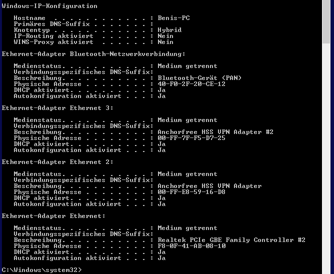

Screenshot (83).png Hier bitte schön. Sry ich habe kp was du mit CODE Blöcke meinst... hoffe das reicht.
An der Ausgabe kann man erkennen, dass schlicht kein WLAN NIC installiert ist. WLAN ist mit deiner gegenwärtigen Konfiguration also nicht möglich. Du hast entsprechend ein Treiberproblem oder die verwendete WLAN NIC ist defekt. Das Gerät via Ethernet an das Netzwerk anzuschließen (d.h. Kabelverbindung) sollte jedoch funktionieren.
